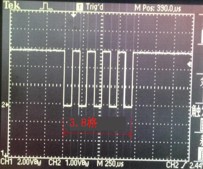

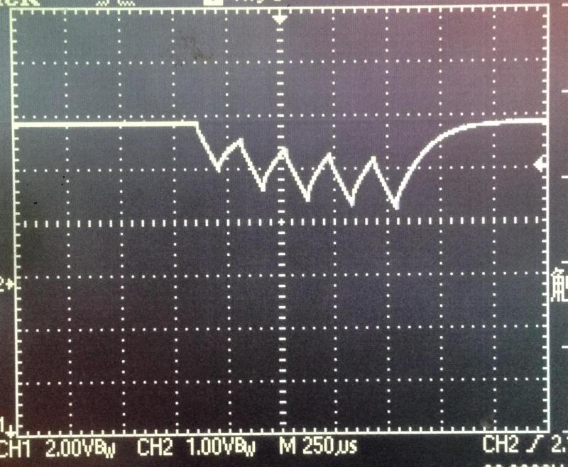

发现STM32F4-DISCOVERY的PA口数据出错后,认为还是用数据来说话。临时编写一段代码,每隔0.1秒从发送端发送一次0x55,然后用示波器来观察数据发送状况。
    先在正常的PB口测试,结果见图1。
            图1  STM32F4-DISCOVERY PB口正常的发送波形
    而从非正常的PA口发送,结果见图2.
  图2  STM32F4-DISCOVERY PA口非正常的发送波形

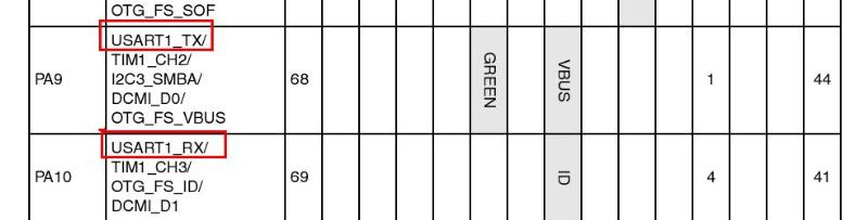

    可以看到从PA口发送的数据严重变形,当然出现错码。查STM32F4-DISCOVERY手册,PA9,PA10是可以映射到USART1的,见图3。但是查看原理图,发现PA9在STM32F4-DISCOVERY板上已经外挂了不少外设,让它工作在USART1,不把这些外设断开肯定不行的。

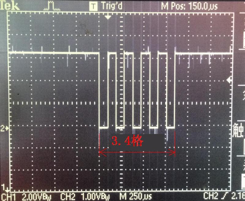

同样对工程板的USART1发送端进行测试,发送0X55时的波形见图5,从图5中我们可以看出,发送的波形基本是正常的,但周期确比图2(3.8格)的要短(3.4格)。
  图5 工程板的波形

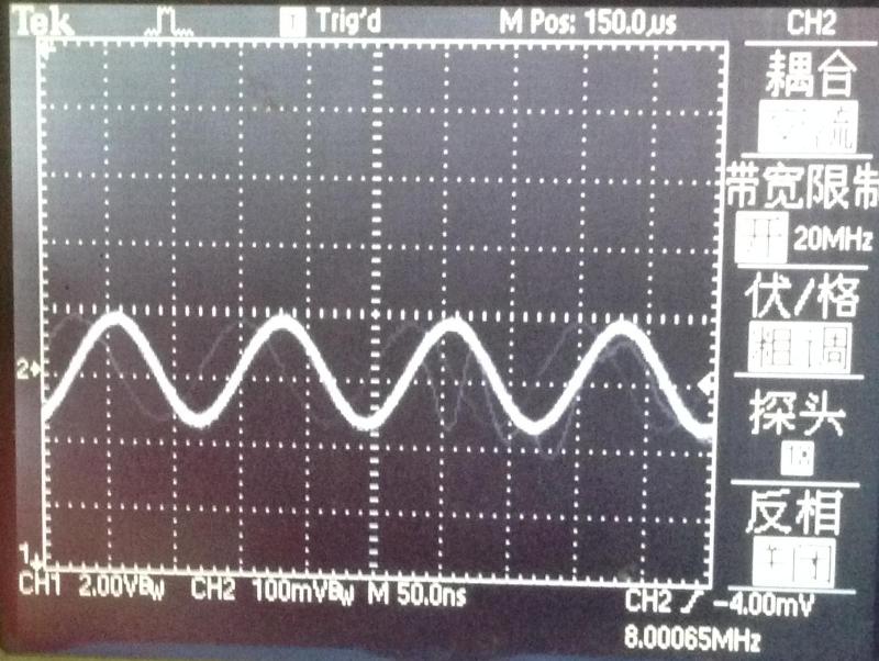

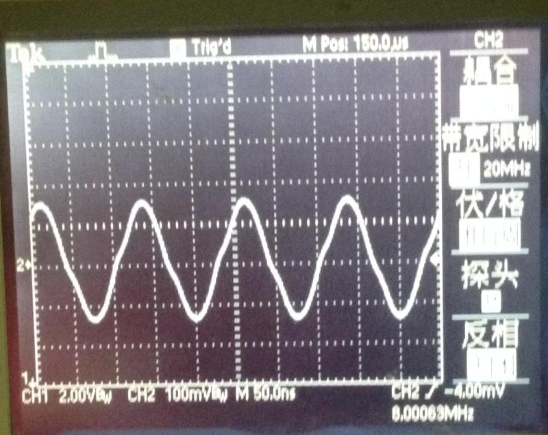

   可见工程板工作不正常的原因是波特率偏高了。本例中波特率设定为9600,于是试将工程板的波特率降低看看,当降到9000时,USART的工作竟然正常了。天哪:竟然误差16%。先看看晶振再说。 图7.jpg
图6  STM32F4-DISCOVERY上的晶振频率8.00063 MHZ
图7 工程板上的晶振频率 8.00065 MHZ
    晶振误差很小呀!这16%的波特率误差从何而来一时无法理解,如果找到原因一定再贴上来与大家分享。哪位网友有高招也欢迎赐教。

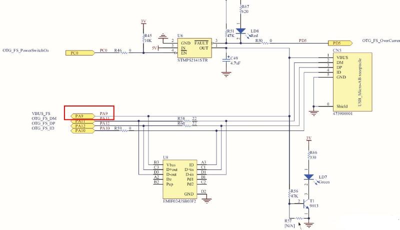

用MX验证了一下,默认情况下在F4上PA9配置的是VBUS_FS,PA10连接的是OTD_FS_ID。而且有别针锁住,说明硬件有关联。和楼主的说法一致。但是PB6其实也连接到audio相关的CS43L22上了。尚不清楚为什么配置到PB6没问题。
不过我坚持以为是外围电路引起的。请注意PA9充当的是VBUS,也连接到了EMIF02-USB03F2这个芯片。这个片子是USB保护芯片,如果你想确认是不是它影响的话你可以尝试吧PA9设置成浮空输出看看电平是什么样子。我还没做实验,不过我估计很难拉低。不过没有试验过。
没有实验就没有发言权,以上只能算是估计。
祝你好运,你自己的板子PA9和PA10的状态看了吗?
watershade 回答时间:2015-7-5 23:08:43
不好意思,我的分析有问题:PA9当然能拉底。可能是受图中电路影响。如果方便可以焊去R56试试。
PA9连接部分
PA9连接部分

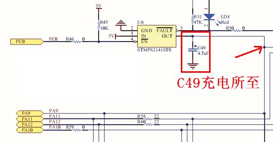

应该是C49充电把PA9一直拉高而出现锯齿波。20楼中的图2锯齿波可以很好解释C49在其中所起的关键作用。

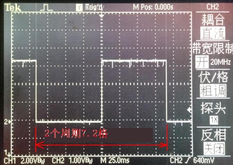

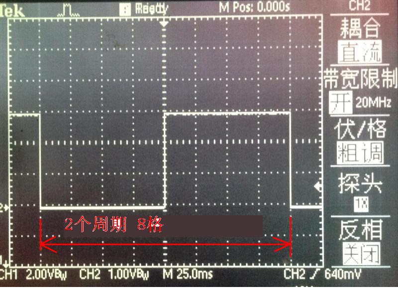

为真正找出问题所在,临时编制一小段代码,每100mS让GPIOC_9翻转一次,用示波器观察波形周期。
while(1)
delay_ms(100);
GPIOC->ODR ^=0X0200;
  图1 STM32F407-STM32F4-DISCOVERY上的正确波形
         图2 故障机上的波形:2个延时周期只有7.2格
     现在终于能看到“庐山真面目”了,故障机MCU的工作周期比STM32F407-STM32F4-DISCOVERY缩短了1.2倍左右。这是导致故障机波特率偏高的原因。更换一只晶振后故障排除。就是还有点不明白的是用示波器直接测量晶振的工作频率(参见20楼的图6、 图7)为何2机的结果却都非常接近?

watershade 回答时间:2015-7-10 22:32:05
wenyangzeng 发表于 2015-7-6 07:41
应该是C49充电把PA9一直拉高而出现锯齿波。20楼中的图2锯齿波可以很好解释C49在其中所起的关键作用。 ...
你说的很有可能,毕竟4.9uF也不小了。试过了吗?
