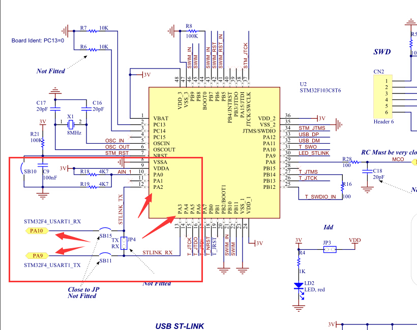

STM32F4 DISCOVERY 有STM32 Nucleo  那样的虚拟串口功能吗?

stlink固件版本不一样,没有虚拟串口
mark0668 回答时间:2015-7-5 13:22:30
接口都也是一样PA2,3都是相连的 ,就差他固件了.
moyanming2013 回答时间:2015-7-5 14:12:35
需要硬件支持吧
mark0668 回答时间:2015-7-5 14:17:10
固件的芯片都是STM32F103C8   串口接口跟F4 串口PA2,3  也都是相连的了,只差固件(程序)
mark0668 回答时间:2015-7-5 14:20:52
mark0668 发表于 2015-7-5 14:17
固件的芯片都是STM32F103C8   串口接口跟F4 串口PA2,3  也都是相连的了,只差固件(程序) ...
哦,我的意思是需要有串口转USB芯片(硬件),比如CP2102
mark0668 回答时间:2015-7-6 13:16:33
这需要这些,因为固件可以集成

把芯片换成 STM32 Nucleo   的芯片可以了.
