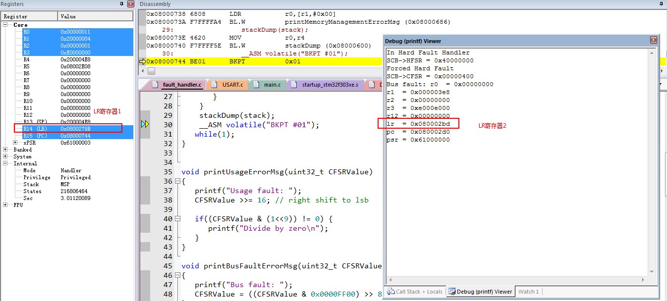

昨天有位同学看了我之前的这个帖子:【STM32F303开发】+如何找到导致程序出现HardFault的代码   后在社区群里说他也遇到了这个问题,但是他不太清楚那个帖子最后的那个图片的中的有2个LR的值哪个才是有用的,该使用哪个LR的值去找跑飞的代码。我告诉他是debug viewer中输出的那个,他好像还是不太明白,下面我们就简单的看下LR的变化过程。他说的那个图片如下,其中包含了2个LR,左边一个寄存器R14的值,右边debug viewer输出一个。

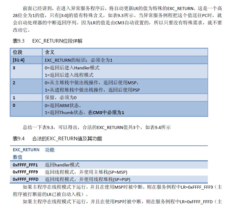

我们知道当程序发生异常或者中断时会自动保存现场将xPSR,PC,LR,以及R0-R3由硬件自动压入堆栈以及一些其他的处理,然后程序进入异常或者中断函数,此时LR的值将会被自动被更新为特殊的EXC_RETURN.《Cortex-M3 权威指南》里的详细的介绍如下:

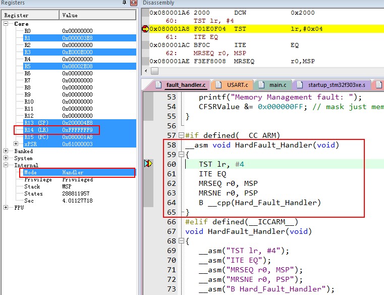

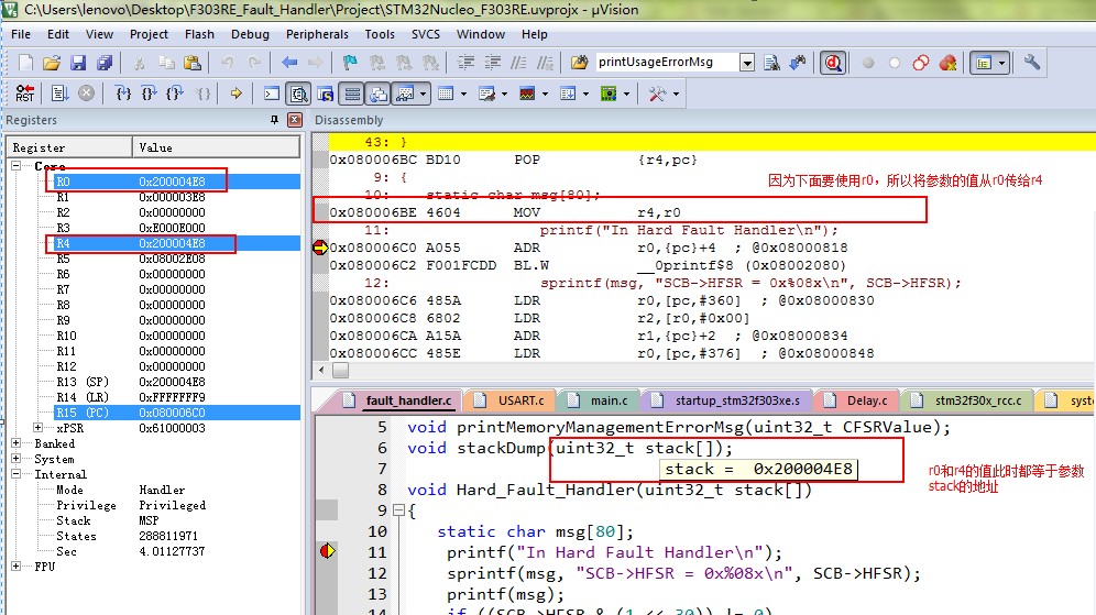

1)我们在异常函数void HardFault_Handler(void)里面设置一个断点后debug下全速运行,这个函数是重载的系统的函数,当出现HardFault时会自动进入这个函数,可以看到此时的LR=0XFFFFFFF9,且此时处于Handler模式,和上面的描述相符。在这个函数里面首先判断是使用的MSP还是SPS,然后将这个SP的值保存到r0寄存器,然后调用函数void Hard_Fault_Handler(uint32_t stack[]),此时的r0,作为函数Hard_Fault_Handler的参数。
下面我们进入到void Hard_Fault_Handler(uint32_t stack[]),具体如下,主要是打印一些信息出来,我们在下面的函数里设置一个断点,然后进入到下面的函数中去

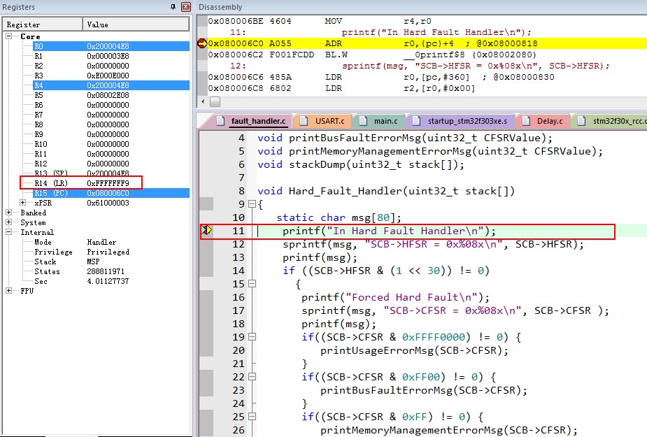

在断点暂停后我们发现LR的值还没有发生变化,还是刚进入中断函数的0xFFFFFFF9,

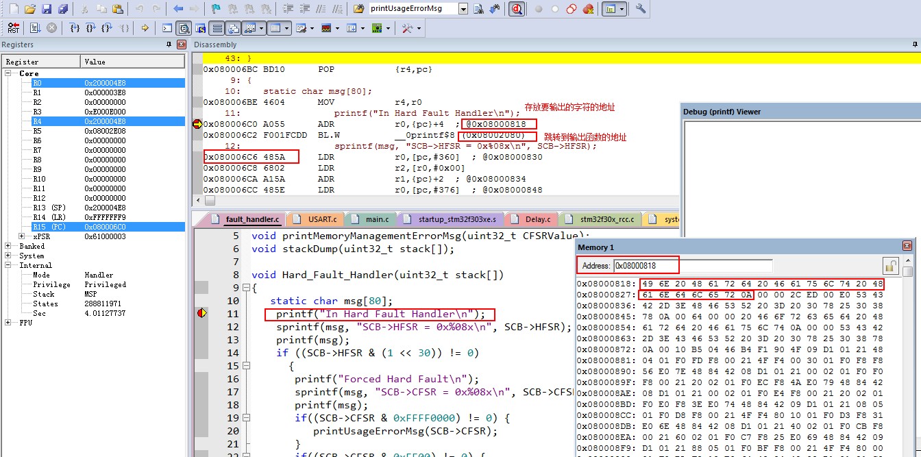

程序在进入函数时把r0的值传给了r4,用于保存参数的值,因为下面要用到r0.

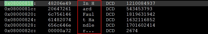

继续看下面的汇编。将要输出的字符的地址传到r0保存,我们可以在内存中看到地址0x08000818中保存的就是要输出的字符串"In Hard Fault Handler\n",同时也可以在我们上次得到的反汇编文件中看到这个FLASH地址保存的输出字符。

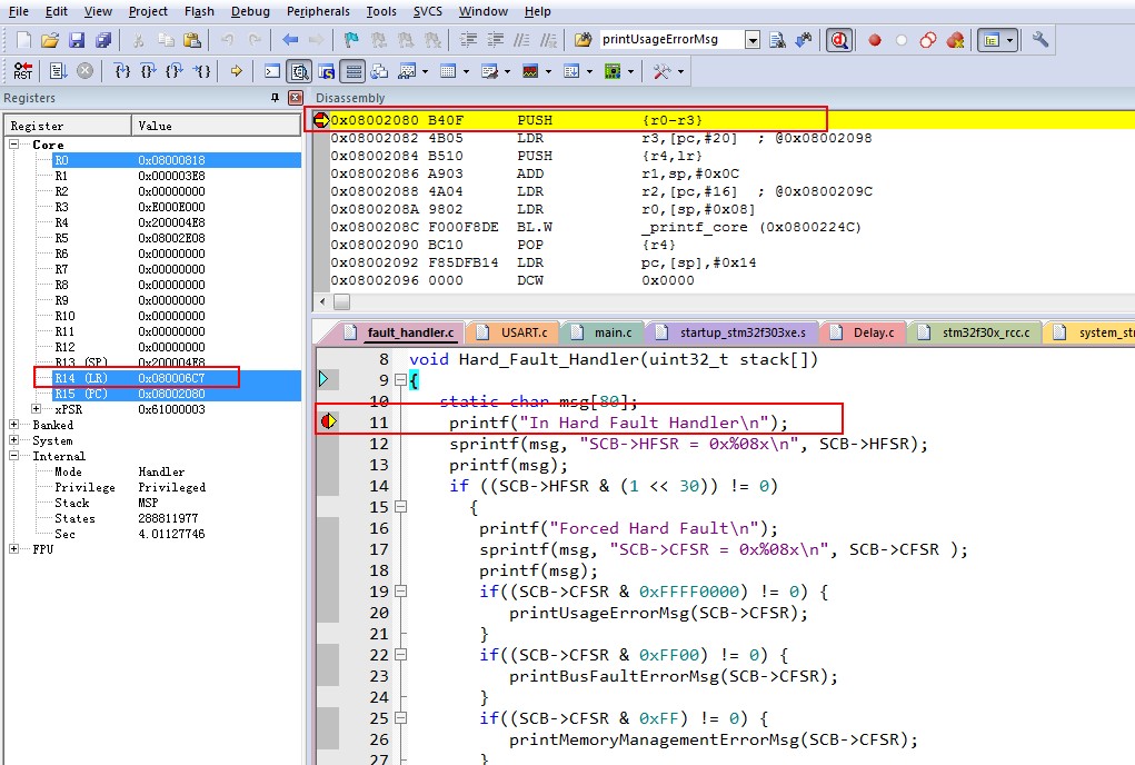

保存好参数r0后程序会跳转到输出函数的地址0x08002080继续执行,注意输出字符串函数下面的一条语句的地址为0x080006c6,这个地址将会在程序跳转到输出函数时被保存在LR中,此时的LR的值将会发生变化。在0x08002080设置个断点,然后全速运行程序,程序会暂停在输出函数。
从下图中可以看到LR的值从进入中断函数时的0xFFFFFFF9变成了0x080006c7(指令最低bit0必须为1),这个值正好是我们跳转前的下一句代码的地址0x080006c6.
综上,进入中断函数时的LR为特殊的EXC_RETURN,但是如果在中断函数中有发生子程序分支调用时,LR的值就会被压栈,然后发生变化用于存储子程序的返回地址。而我们用于保存跑飞代码的LR的值一直在保存着并没有发生变化,最后在debug viewer输出的正是我们要找的LR的值。
