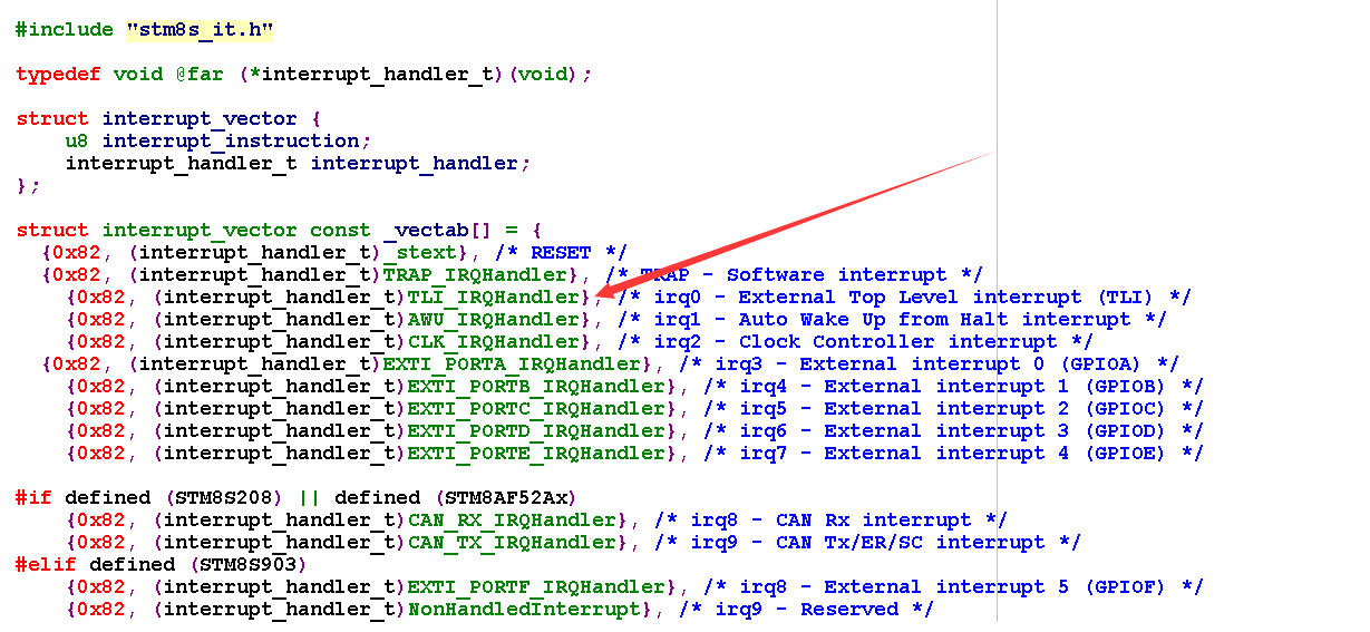

STM8S105   单片机进行TIMER4初始化用来计时,但是只要打开全局中断就会进入中断向量表TLI中断,并且TIMER4中断服务程序似乎并没有执行,帮忙看看是怎么回事?

fengmailx 回答时间:2015-7-9 10:37:14
不知道为什么程序总是进入TLI中断

fengmailx 回答时间:2015-7-9 10:51:20
我试过 直接用寄存器的操作,也是一样的结局,跳到向量表TLI中断处,死在那了。

fengmailx 回答时间:2015-7-9 22:53:12
好吧终于进入TIMER4中断了
原因:
   主要原因为官方提供的库文件stm8s_it.c文件中屏蔽了NonHandledInterrupt中断实例,但是在stm8s_it.h文件中却提供了声明 INTERRUPT void NonHandledInterrupt(void);   导致编译器不会报错,
哎,真是坑爹呀!
但至于为什么总是进入TLI中断,还不能理解,希望有懂得TLI中断的帮忙解释下TLI中断的原理。
INTERRUPT_HANDLER(NonHandledInterrupt, 25)
  /* In order to detect unexpected events during development,
     it is recommended to set a breakpoint on the following instruction.
