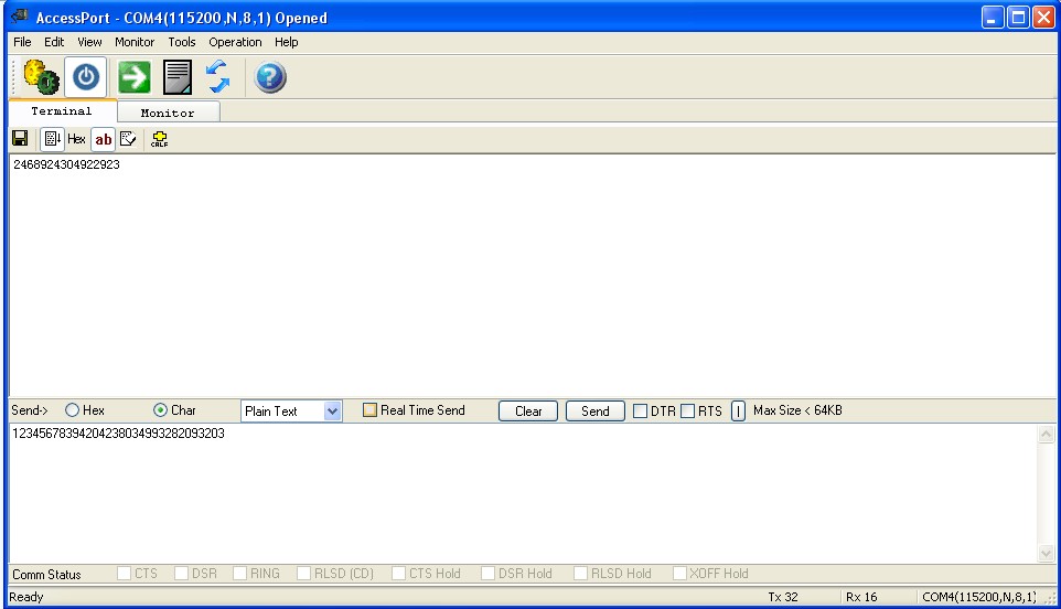

STM32F303RE 串口接收中断处理:当从串口发数据时,MCU只能接收到一半数据,请教各位大神,这是怎么一回事?如图1
//中断处理程序
void USART2_IRQHandler(void)
   CLI();    //disable all interrupts
   /* checks whether the specified USART interrupt has occurred or not */
    if (USART_GetITStatus(USART2, USART_IT_RXNE)) {
     /* clear the RXNE pending bit */
      USART_RequestCmd(USART2, USART_Request_RXFRQ, ENABLE);
     //USART_SendData(USART2, USART_ReceiveData(USART2));
     HW_USART_SendOneChar(USART2, HW_USART_ReceOneChar(USART2));
  SEI();    //enable all interrupts
当中断里直接用库函数USART_SendData(USART2, USART_ReceiveData(USART2))时接收正常

youyexinyu 回答时间:2015-7-13 15:22:17
安 发表于 2015-7-13 15:08
看样子是由于在发送的时候,丢掉了数据,应该是发生了溢出。下面的代码导致数据溢出
/* wait until transmi ...
你好,
在中断里用USART_SendData(USART2, USART_ReceiveData(USART2));是正常的;
但是用自己的就有问题,串口发一个字节要发两次,MCU才能收到;串口发一大串数据的话就只能收到一半。
while (!(USART_GetFlagStatus(usartnum, USART_FLAG_TC))) {
  }  这个是等待发送完成的,应该要加的吧。

creep 回答时间:2015-7-13 15:26:22
youyexinyu 发表于 2015-7-13 15:22
你好,
但是用自己的就有问题 ...
换成下面的判断函数试试
  1. while(USART_GetFlagStatus(usartnum,USART_FLAG_TXE)!=SET);
youyexinyu 回答时间:2015-7-13 15:35:22
creep 发表于 2015-7-13 15:26
换成下面的判断函数试试
还是一样 呵呵
废鱼 回答时间:2015-7-13 16:02:15
把波特率调低点试试。9600
youyexinyu 回答时间:2015-7-13 16:09:08
安 发表于 2015-7-13 16:02
把波特率调低点试试。9600
效果一样!真奇怪
废鱼 回答时间:2015-7-13 16:28:43
还是溢出了。你在外部判断接受完以后,再一块输出吧
youyexinyu 回答时间:2015-7-13 16:43:45
邮箱 我把代码发给你 你帮忙试一下
ningzb 回答时间:2015-7-13 16:51:50
应该是接受处理不及时,数据溢出了,中断处理函数不要做太复杂,越短越好,接受完,再外面处理
JackieLaura 回答时间:2015-7-13 17:00:11
串口调试助手的波特率跳到57600接收试试看。。
youyexinyu 回答时间:2015-7-13 17:33:26
呵呵 不是配置的原因 应该是程序的问题吧
