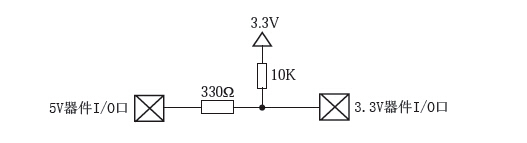

单片机使用3.3v电源电压,IO口是否能输入5v的高电平
wo4shui 提问时间:2015-7-22 21:32 /
本人是高中老师,一直对单片机很感兴趣,自学过51、avr,现在在学stm8,但由于缺乏学习氛围,所以一直都是孤军作战,进步很慢,甚至有些基本的问题还不是很清楚,如标题:单片机使用3.3v电源电压,IO口是否能输入5v的高电平?请大家指点。

littlekong 回答时间:2015-7-22 21:39:01
可以加限流电阻,然后加3.3v上拉
wo4shui 回答时间:2015-7-22 22:20:10
也就是不能直接加了??
creep 回答时间:2015-7-22 22:30:49
老师您好,单片机比如STM32一般会有几个IO可以输入5V的,但是大部分是不能直接输入5V的,这些可以参考相应的数据手册。

星辰一方 回答时间:2015-7-23 08:42:25
wo4shui 发表于 2015-7-22 22:20
也就是不能直接加了??
哦我理解错了,我以为你问的是输出5V,输入的话加两个电阻就可以了,也很简单,

wo4shui 回答时间:2015-7-23 11:14:31
也还要谢谢littlekong和星辰一方的解答,加的两个电阻我的理解是分压电阻,如果直接加5v会有什么后果?
左岸右岸 回答时间:2015-7-23 11:36:17
直接加会烧坏IO口吧
littlekong 回答时间:2015-7-23 19:12:22
wo4shui 发表于 2015-7-23 11:14
也还要谢谢littlekong和星辰一方的解答,加的两个电阻我的理解是分压电阻,如果直接加5v会有什么后果? ...
不能直接加,再怎么样也要加个限流电阻
