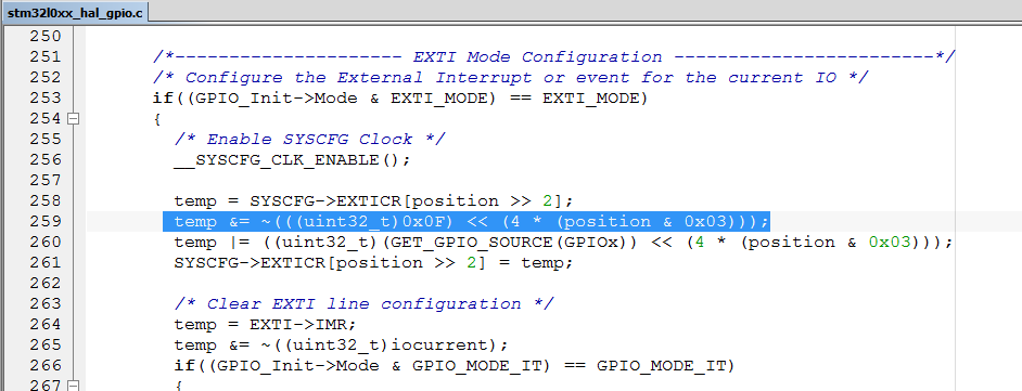

STM32L0XXX系类  ST官网提供的固件库文件“stm32l0xx_hal_gpio.c” 第259行存在错误:+ l' B% U+ M) Q" |( _. }! ^3 Z
1、错误代码如下图:  运算符的优先级导致

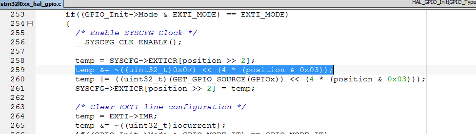

2、修改后正确代码如下图:$ B! W0 h- n. }" d1 A

LZ你改错了!' I6 C; ]1 l! A/ v: o1 R
如果单单考虑优先级(先不考虑“错误”)的话,你把原意搞错了:2 A6 c7 G7 L9 A5 t
  1. temp &= ~((uint32_t) 0x0F)//此处是对, D+ w0 R" Y5 x
  2. //0x0F取非,后面的暂且不论,看你改的:) R" n3 o4 N9 y! A: P- y, G
  3. temp &= ~(((uint32_t)0x0F) << (...));//你1 e! q, o8 ]# r3 N, w
  4. //对这个表达式取非了!6 a/ m6 k$ K" f' P" y$ _' v
6 Z" r6 H( w$ W/ j0 D8 g
一般情况下这些库是经过了审核的,不太容易会出现错误,即是是bug也是非常晦涩的地方,不太容易在这种地方出错,要先从自身找问题。

这句代码是意思是把相应的控制位清零,你这样看就可以看出问题了!% f* R% J# c& ^4 u) a
这个代码是根据实际使用发现的问题!  会影响到外部中断的设置!

- W2 O* L% P% b$ z, Z2 y8 h9 V5 o这个地方可能的确有点问题,在其他的系列芯片HAL库比如F4的就是和楼主位第二张图片修改的那样,估计是ST的人搞错了。

楼主说的 这个BUG 你仿真的时候 看寄存器状态 就能开出来了
