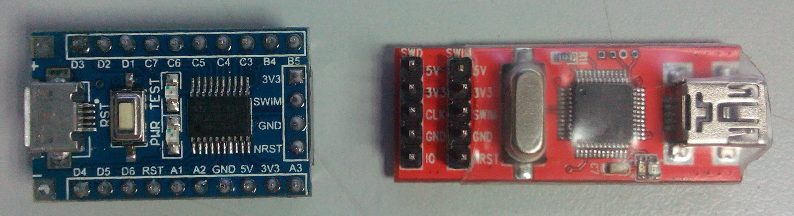

STM8S103F3P6用ST-LINK V2怎么连接和下载HEX文件?
蓝色是STM8S103F3P6最小系统板,右边有SWIM的接口
红色是ST-LINK V2 ,里面一排针是SWIM接口,
两个板的SWIM接口定义是一样的,蓝色板底下焊有排母,可以直接插在红色板的排针上。
SWIM接口要用什么软件下载HEX文件?
STM32 ST-LINK Utility 3.5 可以用吗?怎么连接?如果不可以,要用什么软件?
用ST-LINK V2在线调试STM8S103F3P6应该用什么软件?

STM32 ST-LINK Utility 3.5可以下载,红的和蓝色的引脚对上就行了,给板子上电,把stlink连接上pc的usb就能用那个软件下载了。。。。至于仿真,就要用到STVP。https://www.stmcu.org.cn/document/download/index/id-204460
JackieLaura 回答时间:2015-7-24 16:38:06
还可以用iar for stm8进行仿真,但是这个软件不能编辑optionbyte
JackieLaura 回答时间:2015-7-24 16:43:51
论坛有篇关于IAR设置optionbyte的帖子,不晓得怎么样,你可以去试试看。。https://www.stmcu.org.cn/module/ ... mp;highlight=option

标号那么明显,用杜邦线连接即可,IAR自带调试下载!
