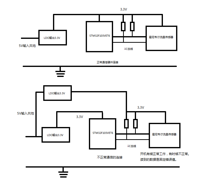

          如下图示,第一种连接电源是共用CPU的电源,这样就可以正常通信,在相同的软件下测试。
          当 上拉电阻连接电源另外连接LDO提供,与CPU的电源分开,通信就不正常。上电后通信时好时坏。
          请求帮助,解释分开上拉电阻连接电源造成问题的出现的原因? (注明 电源是共地的)

Paderboy 回答时间:2015-7-30 09:32:43
单片机和传感器共地了没? 如果没有,再共地3v。。

废鱼 回答时间:2015-7-30 14:33:58
监测2种情况下的波形进行分析。
Brady 回答时间:2015-7-30 17:43:30
用示波器 或者  逻辑分析仪看看吧,
focusfiga 回答时间:2015-7-31 09:21:08
连接成第1种情况,测试正常。示波器看到SCL和SDA的波形。
相同的程序测试,连接成 第2 种情况 , 使用示波器是看不到 SCL时钟波形,SDA数据波形也没有。
JackieLaura 回答时间:2015-7-31 10:24:01
会不会是LDO电源的问题呢。。。
focusfiga 回答时间:2015-8-3 10:22:53
谢谢大家。
    LDO电源的型号是 XC6206-3.3V  Accuracy  1% SOT23   丝印622K 。 。也详细看过器件的规格书,没有发现问题点。
废鱼 回答时间:2015-8-4 09:44:20
测一下传感器的电压是否正常。
focusfiga 回答时间:2015-8-5 17:13:34
工作电压点测试OK,信号和数据波形没有。
开机上电iic通信有时候会正常工作。经过多次的开机关机 测试IIC 的通信是否正常次数。测试20次 有5次iic能正常工作,其他的都不能正常工作。

skycuckoo 回答时间:2015-8-6 13:16:13
1. 检查LDO1和LDO2的地连接电阻
2. 检查LDO1和芯片的地回路电阻
3. 第一次上电是好的,重新上电前记得将LDO1和LDO2连接的各个电容充分放电,以防有残余电压导致芯片工作不正常。
