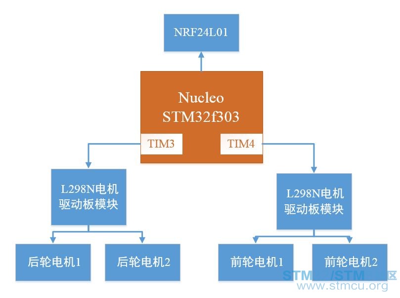

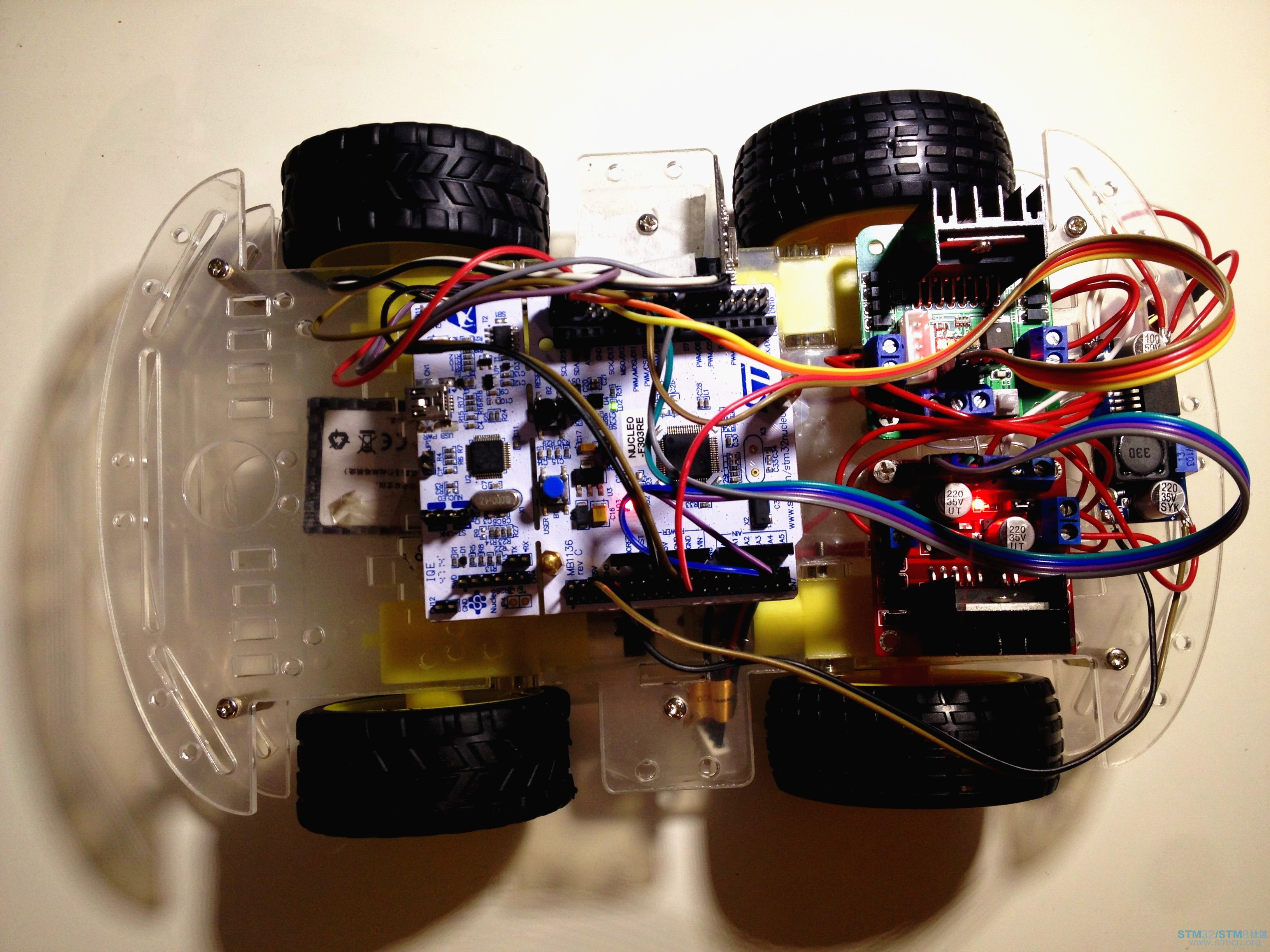

抢到F303开发板有一段时间了,最近利用空闲时间制作了一台智能车,刚完成整车的组装下面还要继续增加功能。
今天不上班,正好应广大坛友的要求把智能车的组成和代码公布下:
该智能车主控芯片为Nucleo stm32f303开发板,四个车轮使用了两个 L298N电机驱动板模块进行驱动,两个L298N电机驱动板模块分别采用TIM3和TIM4定时器控制,遥控采用nRF24L01模块实现,该模块与主控板之间采用模拟的SPI接口进行通信。

shiyongzhu 回答时间:2015-8-4 20:59:53
沐紫 发表于 2015-8-3 09:02
很漂亮,楼主打算做哪些功能
还没想好,先做个遥控功能吧,后面再做些避障工作,想到哪做到哪了
