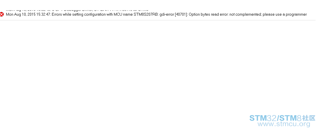

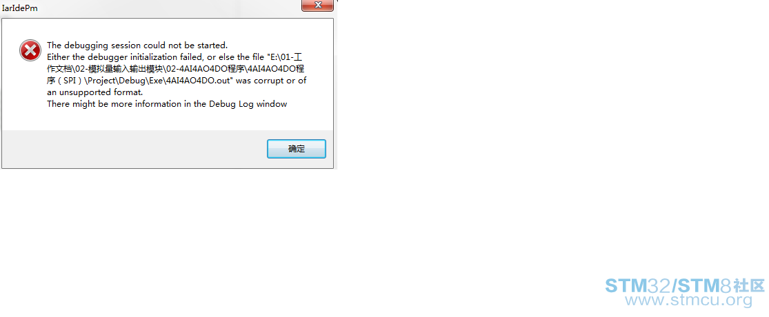

我的程序只是使用的W5500的程序,其他什么都没开,每次下载前都必须用STVP修改选项字,才能再次下载,我进行一步步试验,发现程序中只要加入下面这些,程序运行后,再次下载时就必须STVP修改选项字。memset(&W5500Object.W5500Inf,0,sizeof(W5500Object.W5500Inf));                /* 将W5500Inf全部清零*/    memcpy(W5500Object.W5500Inf.IPAddr,W5500IPAddr,sizeof(W5500IPAddr));         /* 将IP地址写入W5500Inf中 */

上面解决方法错误,问题持续出现。最终解决方法是:STM8S最好不要用24M时钟,使用外部24M时钟需要增加一个FLASH操作等待周期,在STM8里面,如果你使用外部时钟大于16M,小于24M的话,访问flash必须要配置Flash插入一个等待周期,这个修改OPTION BYTE容易出错,最好的方法就是用STVP先把OPTION BYTE下载下去,然后再下程序

程序里面修改选项字,是容易出问题的,最好是用STVP下载,如果一定要程序修改的话,一定要加上判断(先读取选项字,看是否已经修改了,没有的话再修改),选项字只用修改一次。
