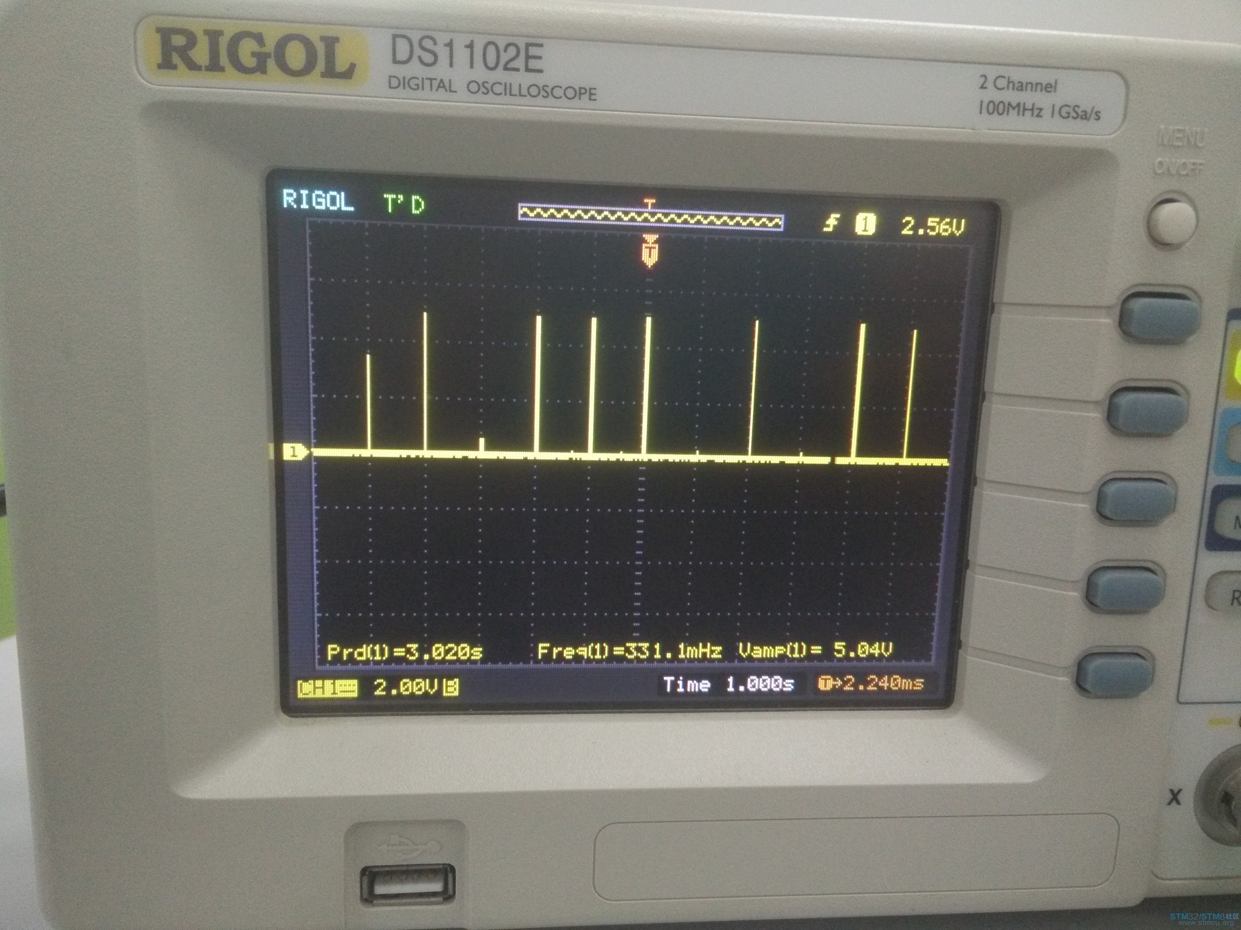

void TIM1_PWM_Iint(void)
TIM1_DeInit();
TIM1_TimeBaseInit(1,TIM1_COUNTERMODE_UP,199,10);//199
TIM1_ARRPreloadConfig(ENABLE);
TIM1_OC1Init(TIM1_OCMODE_PWM1,TIM1_OUTPUTSTATE_ENABLE,TIM1_OUTPUTNSTATE_DISABLE,99,TIM1_OCPOLARITY_LOW,TIM1_OCNPOLARITY_HIGH,TIM1_OCIDLESTATE_SET,TIM1_OCNIDLESTATE_RESET);
TIM1_OC1PreloadConfig(ENABLE);
TIM1_CtrlPWMOutputs(ENABLE);
TIM1_ITConfig(TIM1_IT_UPDATE , ENABLE);
TIM1_Cmd(ENABLE);
10个周期后会产生中断,在中断中把定时器关掉可以产生十个精确脉冲,但是问题又来了,用另外一个定时器设置1s中断重新发送,不是每次都能发送成功。

这个可以,只是控制,谢谢啦!只是如果设置产生的脉冲数太少的话(设置大概30个左右),每隔1s重新打开定时器1的时候,不是每次都能打开,看上面示波器的图,每次都能产生有限个脉冲做到了,但是每1s更新就不行了,发现如果把频率降低可以做到,增大脉冲数(到100以上)可以做到,想问一下你觉得这是单片机本身的问题吗??
如果频率太低,那么PWM的分频可能达不到你的要求;如果频率太快,那么中断太快可能会影响主程序的执行。

就是说中断的频率太高了,会影响程序的运行,?
另外,还有一个疑惑:
就是我在中断里设标志嘛,下面:
INTERRUPT_HANDLER(TIM1_UPD_OVF_TRG_BRK_IRQHandler, 11)
flag++;
TIM1_ClearITPendingBit(TIM1_IT_UPDATE);//清除中断标志
在主程序里
if(flag<8)
enableInterrupts();
else if(flag>=8)
TIM1_CtrlPWMOutputs(DISABLE);
disableInterrupts();
有一个现象就是主程序里面判断flag的值越大,就是现在程序里的“8”,(flag越大,意味着进入中断次数越多,产生的脉冲数越多),越能达到每1s发射更新的效果,这样不是进入中断的次数越多吗?难道不应该更差吗?
