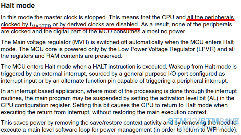

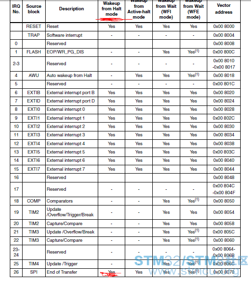

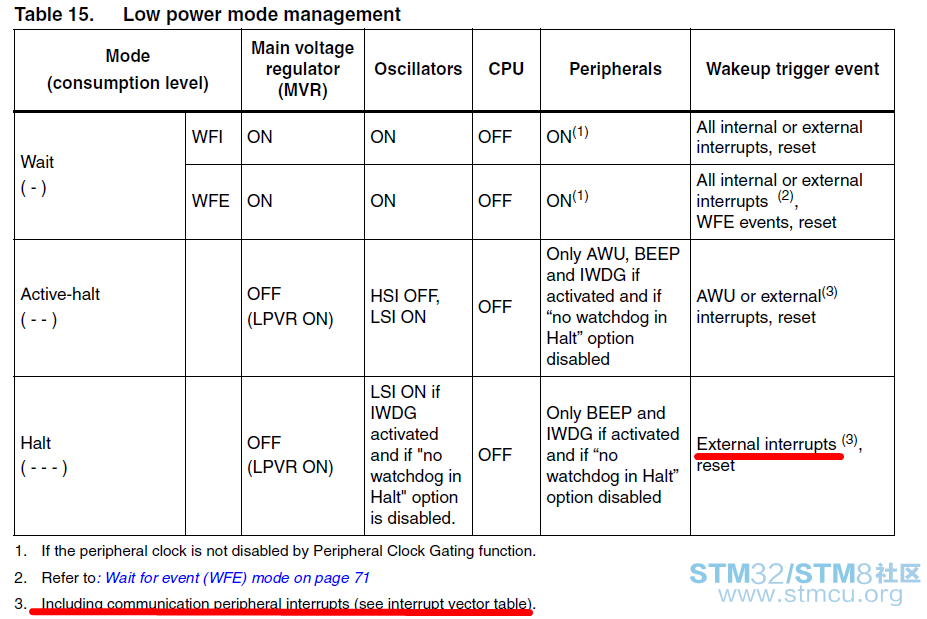

QQ图片20150811114534_副本.png QQ图片20150811114619_副本.png 手册上说通讯外设中断可以唤醒停机模式,但是实测唤醒不了,普通外部中断可以,看手册haltmode里写   外设时钟都被关闭,也就是说USART会被关闭。不知道各位前辈可否用过,请指点一下,不胜感激

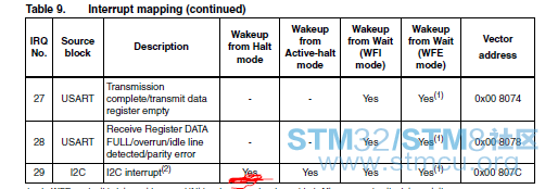

通信外设,只有SPI和I2C能从Halt中唤醒,I2C的话只有收到的地址和接口地址匹配后才会唤醒。USART是不能唤醒的。

谢谢  看到了  确实不行
