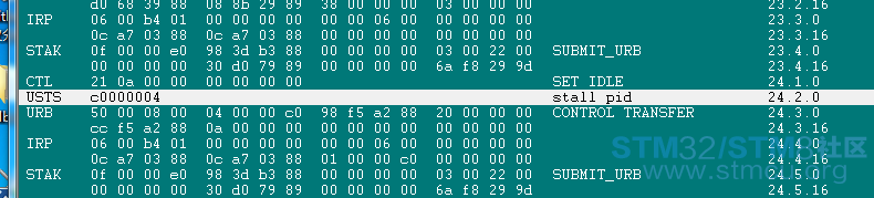

看了一个星期的USB,有个问题请教一下大家。
下面是枚举过程的报文,中间冒出一个红色部分的报文是什么问题啊?
按理说不应该有的吧,是不是程序哪里设置错了。
这个是在STM32F103RC开发板上试的。

USTS   c0000004                                                                              stall pid                5.2.0

又抓了一次包,在“stall pid”之前有一个“SET_IDLE” ,应该是SET_IDLE失败了,但是在STM32这里要做什么呢。。。。
a707083746 回答时间:2015-8-13 11:16:00
代码里有这个东东,但没见哪里有用到

wlbxcj-325799 回答时间:2016-11-17 16:02:35
http://download.csdn.net/detail/wlbxcj/9685760
请查看这个,可以解决,库的问题,修改库可以解决。

a707083746 回答时间:2019-7-25 19:02:46
寻觅左岸 发表于 2019-3-23 11:06
楼主怎么解决的,我也出现这个问题,求咨询
用 V4.0.0 库解决了。
