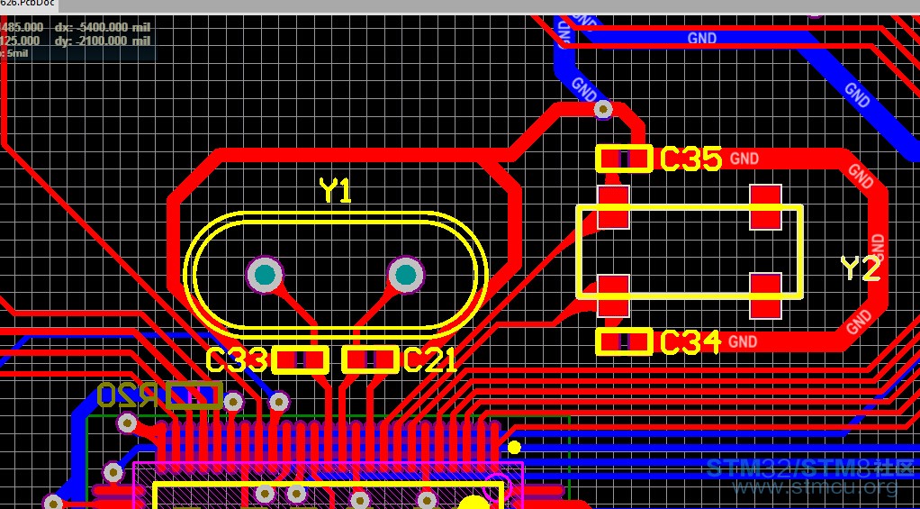

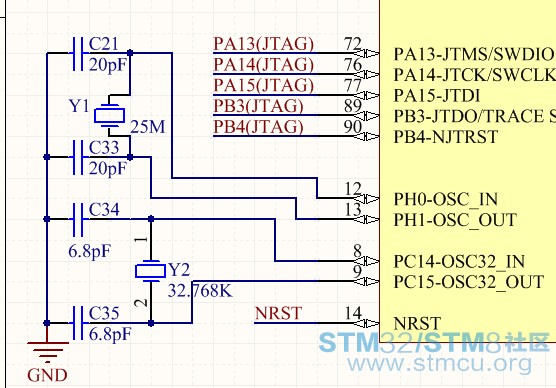

最近小弟花了块STM32F427的板子,参照官方的EVAL板的设计给了25M晶振和20pf的起振电容,原理图和PCB如下:

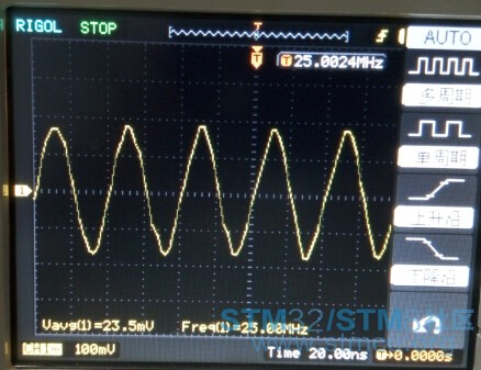

焊接上去之后前几次出现了貌似正常的震荡波如下:

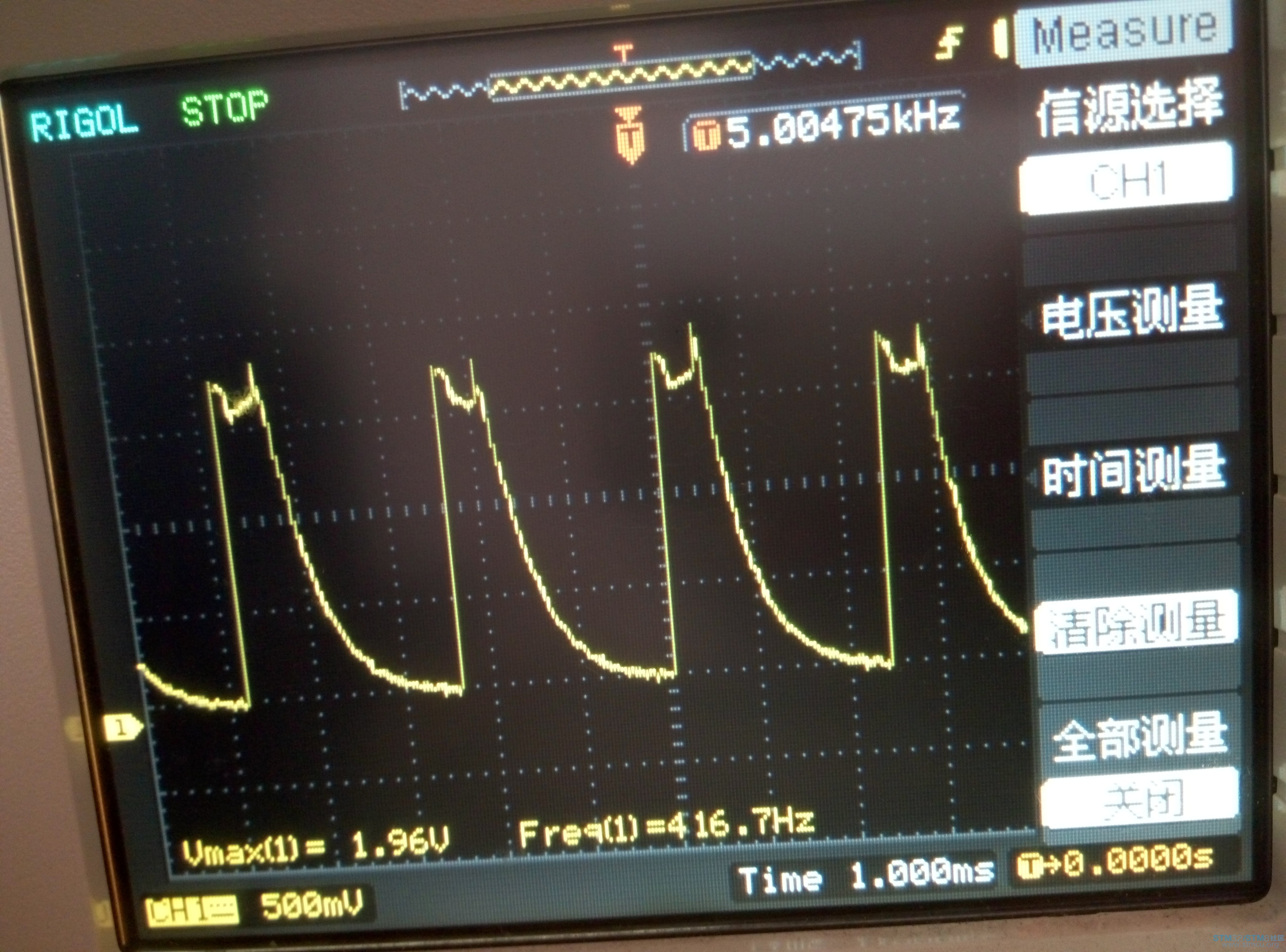

可能由于不小心出现了短接,正常一段时间后晶振不起振,重新置换了晶振,起振正常,过了一段时间,再次不起振,再次替换晶振后出现如下图波形,两个引脚压降为0.01V左右,两个引脚的波形都如下图,此时ST-link出现了不能烧写的情况,摘除25M晶振后烧写正常。
为了防止是芯片或者外围电路损坏造成的问题,我重新焊接了一块板子,这次直接就出现了下面的错误波形。
求问是什么原因导致晶振起振异常?

1.环绕的地线
2.错误的器件布局
STM晶振电路设计指南里面不是说底线要圈起来然后晶振也套个圈可以防止电磁干扰吗?
器件布局是指哪一块的问题?第一次画板子,求大神指导!

粗略看出以下问题:
1.环绕的地线
2.错误的器件布局

皈依 回答时间:2015-9-6 10:33:18
晶振的线尽量短。。周围不要有线通过。
花渡.青花瓷 回答时间:2015-9-6 12:54:36
高频电路周围可以用地线包起来,缩短距离

mmmmmme 回答时间:2015-9-8 10:22:14
手工布的。。第一次布,布的不好。。
mmmmmme 回答时间:2015-9-8 10:22:52
guiyi 发表于 2015-9-6 10:33
晶振的线尽量短。。周围不要有线通过。
我觉得这两点已经做到极致了啊
