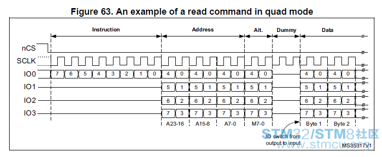

" m/ H: J& l1 i2 U. W, DQuad-spi完整的命令格式由5部分组成,分别是Instruction,Address,Alternate-bytes,dummy-cycles和Data这5个阶段,时序图如图所示
( s2 [8 [& ], u4 g( A! I总结一下特点:
$ G8 ^8 y2 F2 ]7 \7 S(1)每个阶段都可以选择是 1bit(SO/SI线 single SPI mode),2bit(IO0/IO1线 dual SPI mode),和4bit(IO0/IO1/IO2/IO3线 quad SPI mode)传输,% L* b% b: V) Y( n$ w5 i) W! Q5 ]4 N
(2)写数据时,dummy cycle可以为0;读数据时,为了保证足够的转换时间,因为之前是写数据,现在要变成读,至少要1个dummy cycle& c0 V  E* Q$ Z$ U/ z
(3)这5个阶段都不是必须的,可以没有
) f  O: q$ g& N; P6 f' r( O# U(4)indirect mode模式,数据读取时通过QUADSPI_DR寄存器;memory-mapped mode模式,数据直接返回和输出通过AHB总线或者DMA* b4 [/ {5 O, \! y
(5)SDR和DDR模式的区别:两者的instruction阶段都是CLK信号的下降沿数据传输;在DDR模式中,Address,Alternate-bytes和Data这3个阶段都是上升沿和下降沿都有数据传输; j( R2 Q( ~3 b3 M
(6)F7有32-byte FIFO,可以设置threshold(阈值),接收数据数目超过该值时,FTF(FIFO threshold flag)=1* I( B& j3 O0 K& U( ]4 V* C

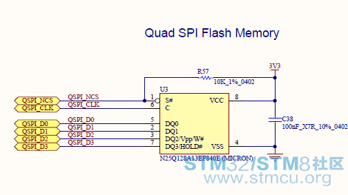

2 A- W2 r: J/ z1 }4 D3.STM32F7-Discovery的quad-spi flash使用的是micron公司的N25Q128A系列,有128Mbit容量,后面附上数据手册,原理图如图所示( ]& t1 M: F8 A8 @  t! z
1 b9 i5 w# D2 z- ]+ M' B 1.png 2 e$ @$ R$ A& k4 s* D$ l
这里主要说明quad-spi flash代码流程分析8 V) k9 c* ~4 I0 e

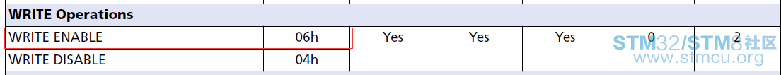

首先使用indrect mode,使用1bit instruction传输,命令是 WRITE_ENABLE_CMD,无其他4个阶段
& u% u6 p! I+ k源码中定义   #define WRITE_ENABLE_CMD                     0x06;
2 B& ?; i. V3 p3 Z4 _8 G这里要查阅芯片手册8 H# S$ t+ Y6 T+ O. ?8 R# S2 P
, i; n$ _8 m# t. q* U确实是一致的。: k- G% C" C, i& `" p" j( h) b6 y

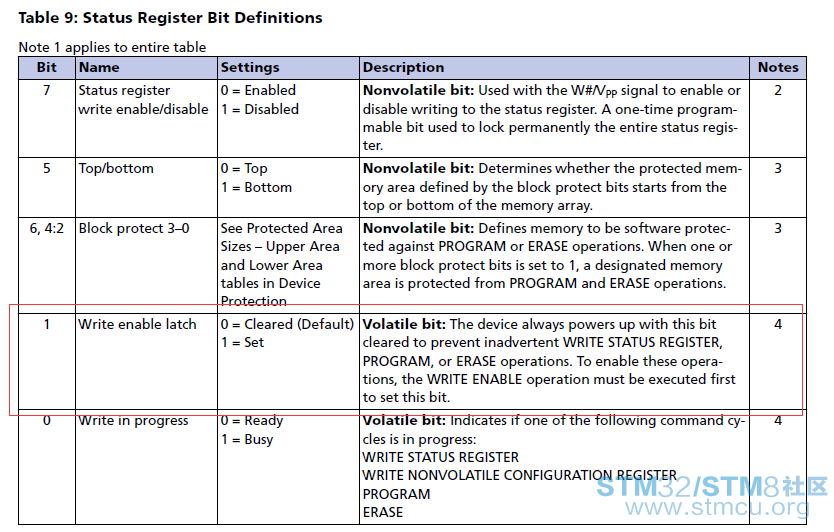

automatic polling mode有如下功能,它将查询的得到的值和设置的Match值比较,只比较Mask中bit=1的位,设置可以为AND或者OR模式,5 p& h& D' J0 ?: S
查阅手册:
. {$ r" B- K* h1 d
! Y( \% _: W& Q* ]$ z- | 6.png 0 a7 J0 u1 T+ X; Y
确实是bit1,即mask=0x02,当该位为1时,说明写使能,故match=0x02;

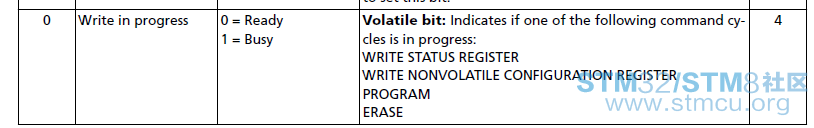

(4)等待擦除完毕,使用automatic polling mode查询,这里还是读status register,但读的是bit0位,而且预期值bit0=0;查阅手册
- I( f- i2 z9 D

  12.         //bit0:write in progress 0:ready 1:busy
    * r* i/ ]2 O7 f8 E2 H
  13.   sConfig.Match           = 0x00;
    % F' p1 s9 r7 |
  14.   sConfig.Mask            = 0x01;! a- z; j  P' T" f% q4 e
  15.   sConfig.MatchMode       = QSPI_MATCH_MODE_AND;6 c# o, c7 K9 C" g! X$ F. m
  16.   sConfig.StatusBytesSize = 1;9 V; D) C" o/ _! D4 [3 ~* c0 b
  17.   sConfig.Interval        = 0x10;- d/ J- D9 P; w# H
  18.   sConfig.AutomaticStop   = QSPI_AUTOMATIC_STOP_ENABLE;% ?/ P$ b7 c- X$ ?' Z: u8 ^+ H" L

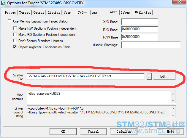

看到这里就不得不提一下scatter file文件% A' k8 L9 ]# B; l
  S3 Z$ A/ c: C) e打开这个文件,STM32746G-DISCOVERY.sct' p4 T0 s/ Z& J) m" F
  1. ; *************************************************************, W/ Q. x' I# k' g2 R
  2. ; *** Scatter-Loading Description File generated by uVision ***
    ; Z  o! ]5 m" V; t
  3. ; *************************************************************

可以看到和一般的scatter file(分散加载描述文件)相比,多了一个QSPI执行域,, M: z) I# _# |9 {, L6 p$ d5 K
学过的都知道,这里表示链接时,将所有目标文件的.qspi段放在QSPI执行域,

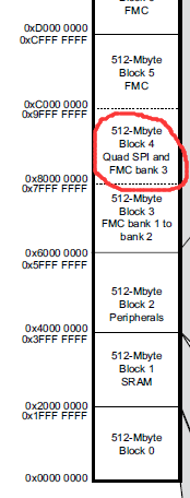

4 r) m. D8 G5 H6 y2 e/ v再看一下F7的内存映射- s1 [; c$ q, W% F9 K( {
* p( t1 A% `1 b) b7 x9 e在0x8000 0000到0x9FFF FFFF有一个Quad SPI,这就是memory-mapped mode的由来。: k1 w- _# [. w2 e9 X' K/ D% U8 a! z% f
因此上面flash_addr = (uint8_t *)(&Load$$QSPI$$Base) = 0x9000 0000; DMA传输就是将 0x9000 0000处开始的size = 256bytes的数据传递到flash,模式是indrect read mode

党国特派员 回答时间:2015-9-9 09:35:02
feiting94 回答时间:2016-3-13 09:28:04
狂奔的小冉 发表于 2016-3-11 17:464 J2 H' d$ B1 ]: n# }# [
我想问一下,WRIRE ENABLE这些参数的说明是那份文档,我最近做F446,但是user manual没有Instruction的具体 ...
# s7 O1 @. n# U n25q_128mb_3v_65nm.pdf (1.11 MB, 下载次数: 133)

狂奔的小冉 回答时间:2016-3-11 17:45:52
我想问一下,WRIRE ENABLE这些参数的说明是那份文档,我最近做F446,但是user manual没有Instruction的具体说明。谢谢
狂奔的小冉 回答时间:2016-3-11 17:46:10
狂奔的小冉 回答时间:2016-3-13 10:01:09
1 |* M: w3 d3 \# C; ]; q原来是在EEPROM的 datasheet里。。。谢谢了!

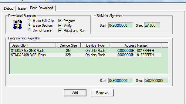

绝影 回答时间:2016-8-26 13:37:49
今天也在研究Qspi 在keil添加FLASH的界面可以添加外部的Qspi存储器,应该可以将程序下载进去3 V  l9 Q, E+ k  l
