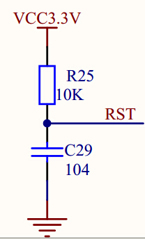

多谢guiyi和chifen两位朋友!已经解决。
BOOT0脚要下拉。
我之前用F051,BOOT0悬空也能正常启动运行。
这次是要低功耗,L051芯片不好买,所以选了L151,电路照搬原来F051的,结果就这样了。
