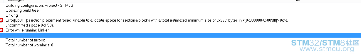

小弟在编写层序的时候,出现了程序溢出但是没有达到芯片的储存量,不知道怎么解决,希望看到此贴的朋友指点一下,。

我用的IAR FOR  STM8  STM8s105  FLASH 和RAM 怎么看

stm8s103k3.icf是你选择的型号,ROM 8K,RAM 1K;现在:
  7 533 bytes of readonly  code memory
    674 bytes of readonly  data memory
    312 bytes of readwrite data memory
即ROM = 7533+674 = 8207 > 8*1024;超范围了

给你修改好Linker 里面的设置了,你对比一下,现在给你的是能编译成功的。

通过了,您是怎么做到的,可否能给我说一下。

option里面有个linker 里面选择对应芯片的.icf文件就可以了。
