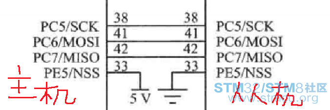

用2片STM8S003K3单片机进行SPI通信实验:发送程序没有问题,能够发送显示(LED表示),接收通过中断接收数据,但总是没有反应(LED显示)。
我检查程序、硬件连接,还是不知道哪里出错。。。有谁知道原因,麻烦帮助一下,谢谢啦。。。
硬件连接如图:

懂事儿 回答时间:2016-3-16 10:34:23
数据线应该交差连接的吧!
