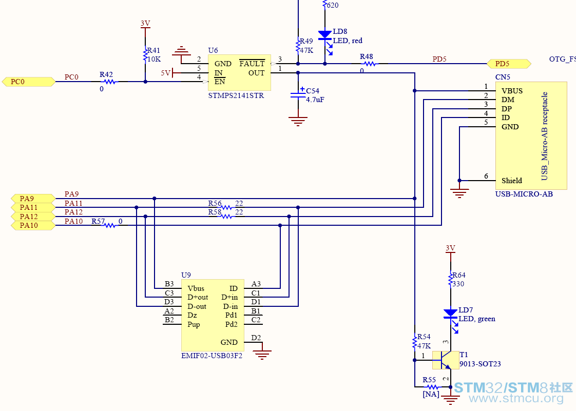

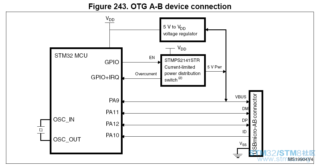

如下原理图和示意图所示,都是直接把VBUS接到PA9。
VBUS难道不是5V吗?这样直接把5V接到芯片没问题吗?

mark0668 回答时间:2015-9-18 12:52:27
IO 口是5V耐压的.看数据手册

shanji 回答时间:2015-9-18 13:52:12
偷个懒,直接用ST官方的原理图
