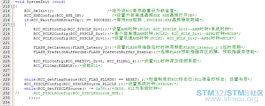

本帖最后由 ligongxiaobie 于 2015-9-19 21:18 编辑 问题如下: 我自己焊的两块板子一个外部晶振16MHZ,一个外部晶振24MHZ。 如果不更改时钟初始化函数,则板子不能启动,改变时钟函数后,发现貌似是用了内部额8MHZ的晶振,这个是通过我自己用SYSTICK和TIM3验证的,比如我现在的程序在我16MHZ和24MHZ板子上运行是同样的现象,所以我认为是使用了内部8MHZ晶振。 串口发送与接收数据时正确的。 我启动文件是startup_stm32f10x_md_vl.s,在Options define 里的宏为STM32F10X_MD_VL.USE_STDPERIPH_DRIVER 设置时钟函数如下(代码中注释的中文字会出现乱码,这里删掉了,同时附上图片和代码附件):
请问各位前辈,如何能切换为外部HSE时钟呢? |

// RCC_PLLConfig(RCC_PREDIV1_Div2, RCC_PLLMul_6);
// RCC_PLLCmd(ENABLE);
// while(RCC_GetFlagStatus(RCC_FLAG_PLLRDY) == RESET) ;
// RCC_SYSCLKConfig(RCC_SYSCLKSource_PLLCLK );
// while(RCC_GetSYSCLKSource() != 0x08);
RCC_SYSCLKConfig(RCC_SYSCLKSource_HSE);
如果我这样注释掉这几段代码 即为不适用PLL,然后直接应用HSE为主频时钟,这个时候主频确实是24MHZ,
即为应用了外部晶振。
但是这个时候串口发送数据就不对了!! 高四位在几个固定数据上有乱码。
这个 时候如果换成16MHZ的外部晶振,则主频即为16MHZ。但是串口依然有部分乱码!!
我修改了这个HSE_VALUE宏定义的值,在24MHZ的晶振下改为24000000,串口就正确了。 同样,在16MHZ的晶振下改为16000000,就也正确了。
但是这是在我直接应用HSE为系统时钟的时候这样可以,但是如果我还是想用PLL,则还是出现应用内部8MHZ的HSI,这个时候如果我更改#define HSI_VALUE ((uint32_t)8000000) /*!< Value of the Internal oscillator in Hz*/
比如改为24,那么串口就不好使了,而且系统时钟也紊乱了。。。
不过还是很开心,起码终于用上了外部时钟,而且一切正常了。
但是最开始的问题还是没解决,比如用外部时钟倍频到24MHZ,因为这次我用的是外部晶振24MHZ, 那么以后如果我用其他频率的改怎么办呢??

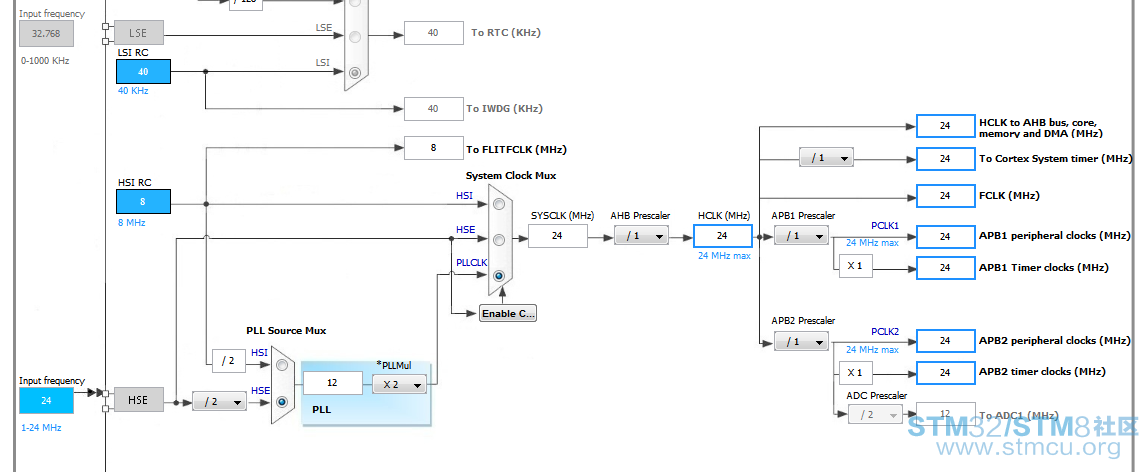

我看了一下前辈您发的图,这样说吧,最开始的倍频是这样做的RCC_PLLConfig(RCC_PREDIV1_Div2, RCC_PLLMul_2);
我自己自以为是24MHZ两分频,然后两倍频还是24MHZ。
实际上输出的是8MHZ,
而改为RCC_PLLConfig(RCC_PREDIV1_Div2, RCC_PLLMul_6);,主频变为24MHZ了,而F100系列主频最大是24MHZ,再倍频我不知道会出现什么样的现象。
还有,前辈,芯片手册我也看过,按照我的程序来说,没超频,应该跟HSI没关系吧!

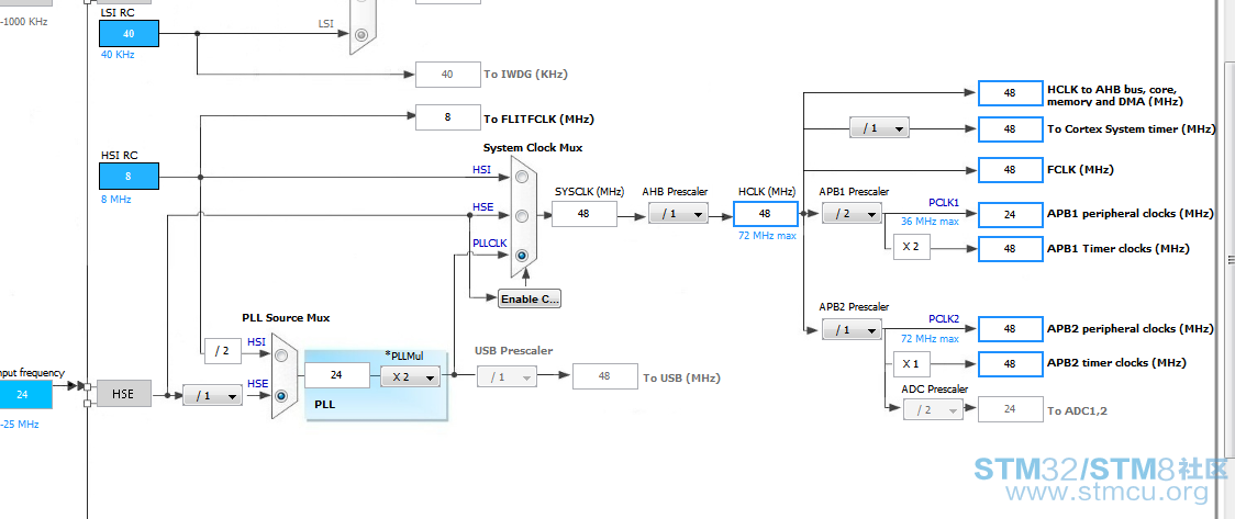

前辈,这个图我看得懂,我个人的想法就是认为应该是图上的那个流程运行的程序,
但是如果两分频然后再两倍频的话,用TIM3和SYSTICK定时器去验证主频,这个时候会是8MHZ,所以才有这样的疑问!

RCC_PLLConfig(RCC_PLLSource_HSE_Div2, RCC_PLLMul_2);//两分频, 再2倍 ,24M只能这一种,其它都是出错的, 就是 24/2 ,最后再2倍频=24M,倍频最低是2倍频,如果这里出错,系统就会自动更换成内部时钟,你的 RCC_PLLConfig(RCC_PREDIV1_Div2, RCC_PLLMul_6);是错误的
