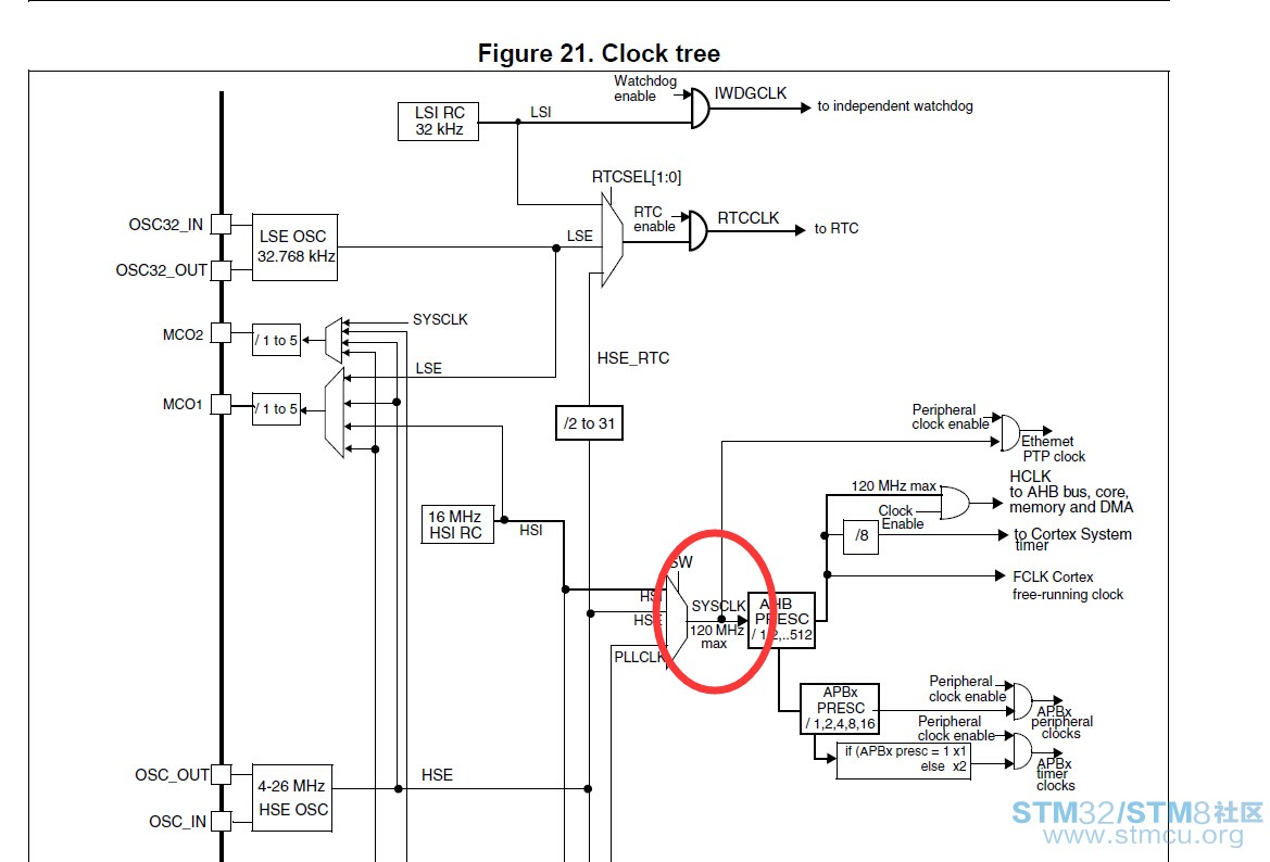

STM32F407手册中怎么给出SYSCLK为120MHz,说好的168MHz呢
taoshengyijiu-3 提问时间:2015-9-20 19:13 /
说好的最高168MHz呢,怎么成了120MHzRM0090----STM32F407    V10

wu1169668869 回答时间:2015-9-20 22:13:04
建议更新一下参考手册
taoshengyijiu-3 回答时间:2015-9-21 20:23:12
wu1169668869 发表于 2015-9-20 22:13
建议更新一下参考手册
#用cube mx配置显示168max
这是官网上下载的最新版,v10
Tension 回答时间:2015-9-21 20:50:05
RM与DS并不匹配,规格书倒是新的。可以以168MHz为准
taoshengyijiu-3 回答时间:2015-9-21 21:18:09
嗯好的。感觉ST的文档写的不咋的……
wu1169668869 回答时间:2015-9-21 22:42:15
taoshengyijiu-3 发表于 2015-9-21 20:23
这是官网上下载的最新版,v10
好吧,之前弄429中文rm上最高168,英文就是180了
还以为……

taoshengyijiu-3 回答时间:2015-9-22 09:05:00
还以为……
估计要更新文档,出新版本了

Tension 回答时间:2015-9-22 09:30:40
官方RM最新是V10,且从“V10”看明显是版本帝,重在不断改进吧
