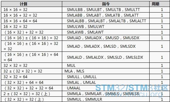

| 请教STM32F4 能够单指令乘法吗?发了帖子,看不见,不知何故。 |
可以的,简单的给你个图看看,具体你就去参考cortex-m4的指令手册吧。
| 非常感谢!在芯片选型中,这个性价比值得深入学习研究,可以在音效处理方面加以开发应用。 |
