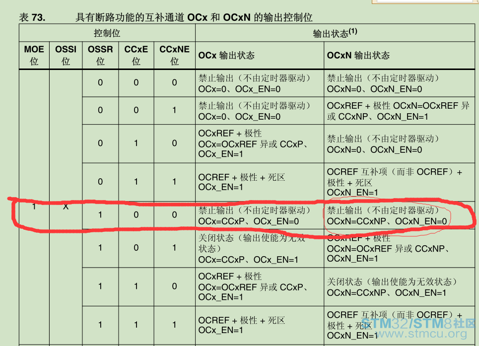

STM32F407 TIM1
STM32F407 TIM1
我配置MOE=1,OSSR=1,CC1E,= 0,CC1NE=0,之后我的OC1N != CC1NP,
而是等于我初始化的时候的电平,如果初始化是上拉输出就是高电平;初始化是下拉输出时低电平。
我的IO口是选择复用了,如果是用来输出pwm是没有问题的
但是我用STM32F103来一样的配置  可以得到结果
现在就是用STM32F407得不到这个结果

飞跃-355564 回答时间:2015-9-24 14:41:19
安 发表于 2015-9-23 15:49
4系和1系不一样的。楼主看一下IO的配置是否正确。
看了  其他功能(图上圈起来的功能之外)下面的功能都能配置出来 ,就是圈起来的配置不了
你说的IO口配置,我有一点疑问 103的配置输出不需要去配置上下拉,但是407的就需要,我就懂得配置成上拉还是下拉
我两种都配置过了还是不行,不配置也不行
您有空吗  能不能帮忙配置一下   万分感谢

飞跃-355564 回答时间:2015-10-9 10:54:08
安 发表于 2015-9-30 15:16
看代码的配置没什么问题,现在的情况是不输出吗?
配置输出PWM的时候没有问题,就是配置 “禁止输出”这个功能的时候不行  OCx != CCxP、OCxN != CCxNP
