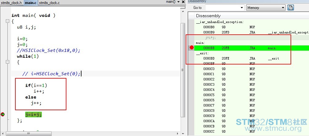

| 以前都是用的Keil,这次为了学习STM8S,开始使用IAR.结果今天写程序的时候发现IAR编译的if语句有问题. 我在主程序的代码如下: int main( void ) { u8 i,j; i=0; j=0; //HSIClock_Set(0x18,0); while(1) { // i=HSEClock_Set(0); if(i==1) i++; else j++; j=i+j; }; return 0; } 编译后的main程序如下: main: JRA main 此时的CC寄存器值为0x2a sp值为0x17FD 哪位大神知道怎么解决?是我哪里设置的问题么? |

你的代码永远不会执行if的语句体:i++,i永远都不会变成1.
另外,在逻辑错误的前提下,while中最后一条语句没用。
请检查执行逻辑(你的思维是什么),整个都有问题。
在这些错误的逻辑情况下,代码被编译器优化,最后可能也就那么2~3条汇编指令了.

j++应该执行吧 可视反汇编里没有
谢谢...我试试
