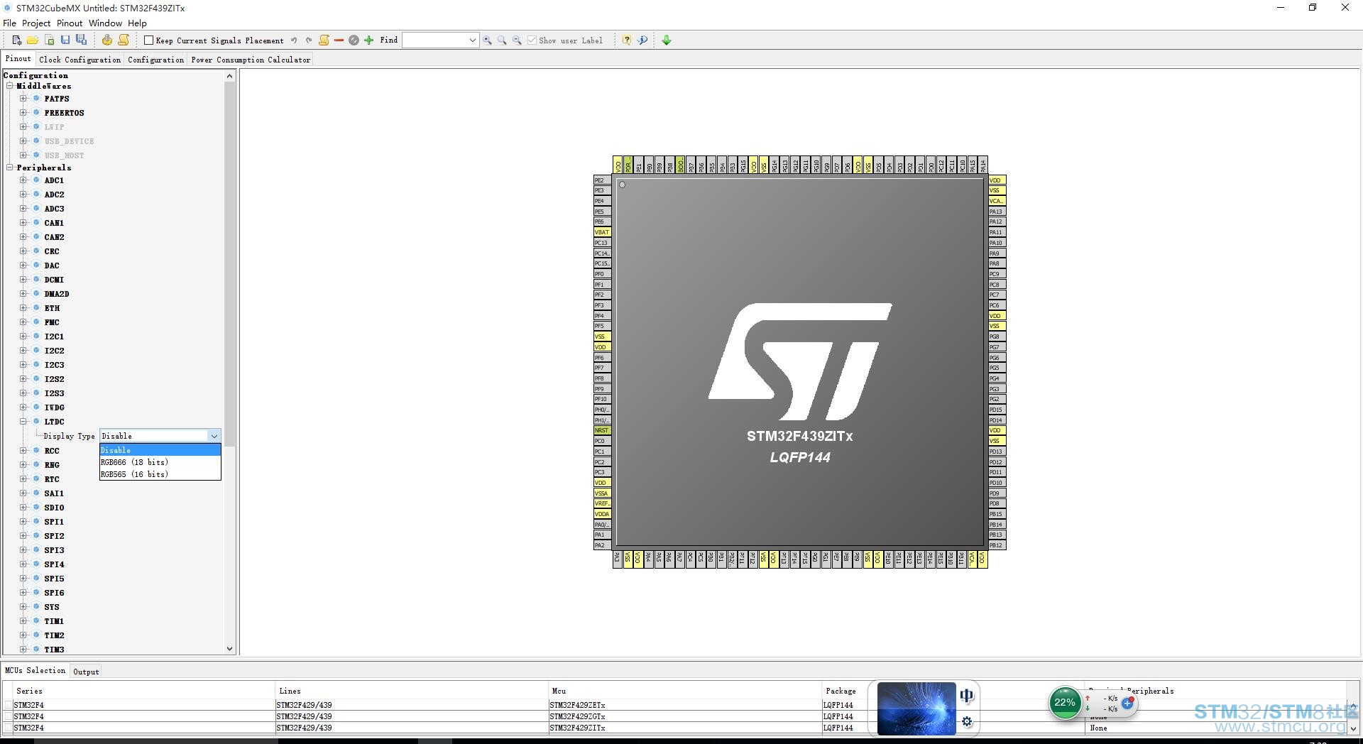

wofei1314 回答时间:2015-10-9 07:40:12
确实不支持。。。。
需要176脚以上的才支持!
