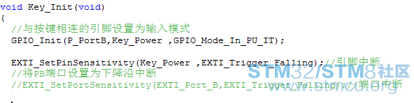

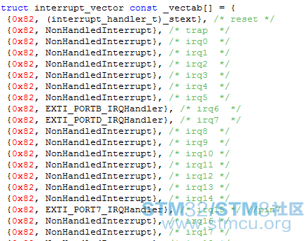

请问个问题,stm8l051为什么不管设外部中断是端口中断或者引脚中断,都是进引脚中断?
设EXTI_SetPortSensitivity(EXTI_Port_B,EXTI_Trigger_Falling)进EXTI_PORT7_IRQHandler 。
设EXTI_SetPinSensitivity(Key_Power ,EXTI_Trigger_Falling)也进EXTI_PORT7_IRQHandler 。
不管怎样,就是不进EXTI_PORTB_IRQHandler。是我哪里设置不对,还是什么问题,请大哥们拔刀相助

用EXTI_SetPortSensitivity(EXTI_Port_B,EXTI_Trigger_Falling);初始化按键pb7后,寄存器EXTI_CR3=0X0A,代表我设置了PB、PD的外部中断。
按键后EXTI_SR1=0X80.代表Port A/B/C/D/E/F bit 7有 external interrupt flag。
这到底是什么情况,设置pb中断,出现bit7中断标志。是不是设置端口中断的时候还有什么要配置的,请大家帮帮忙,谢谢

谢啦我已解决。库函数EXTI_SelectPort()问题,操作寄存器EXTI_CONF1有问题,所以pb的中断默认进了引脚中断,直接操作寄存器就好了
