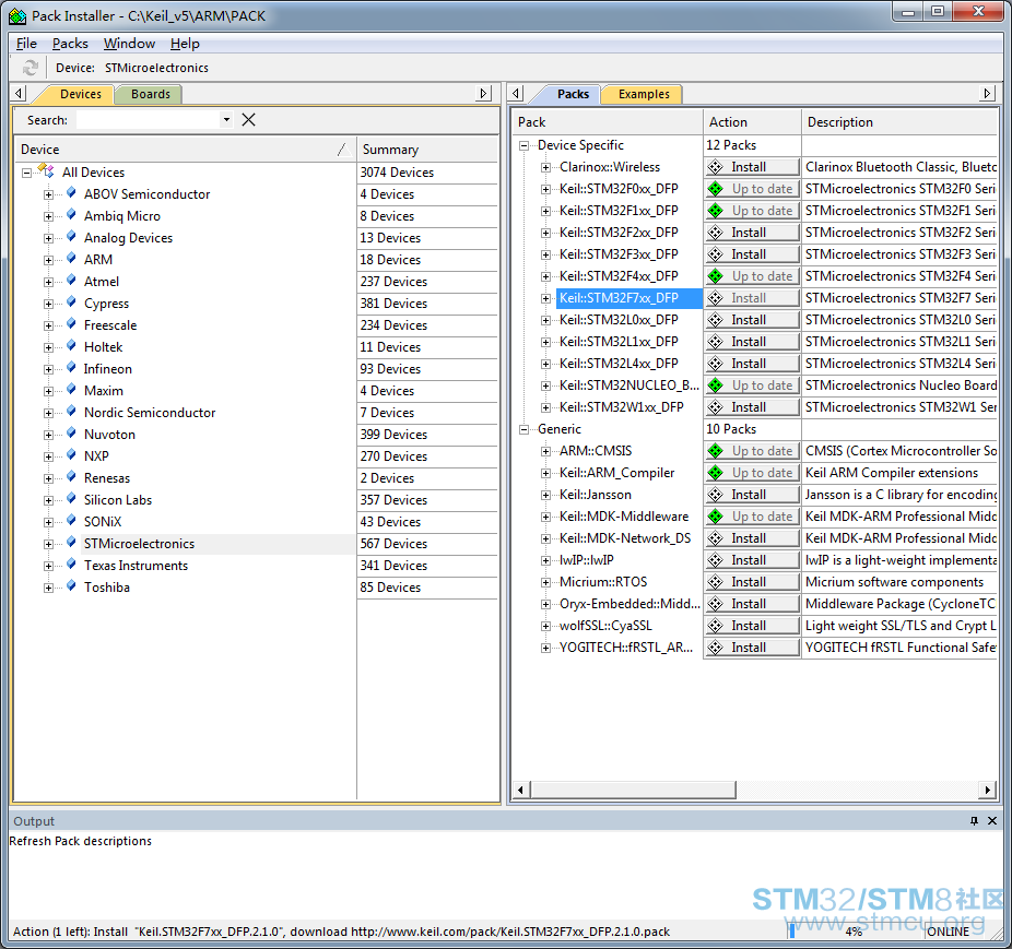

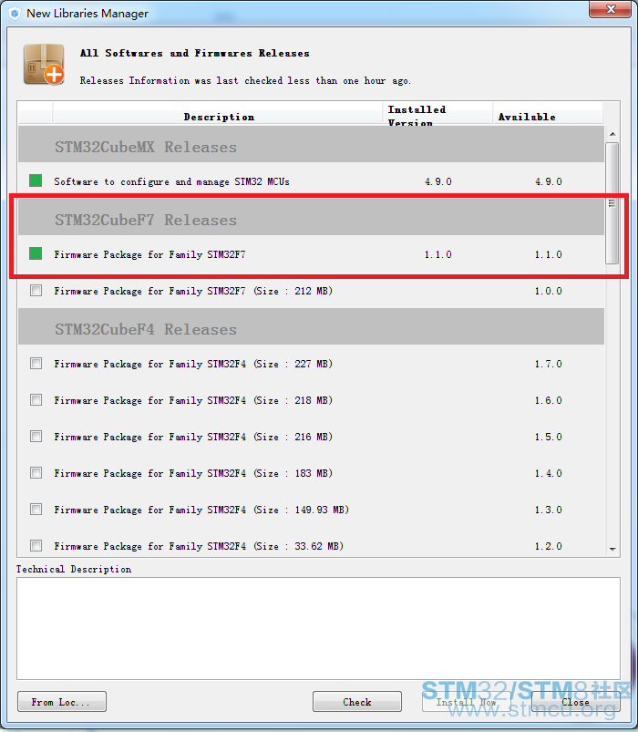

6 }7 A& k# b/ a. }6 f- Q( F6 f    选择对应的F7芯片,首先要安装该型号的支持库。安装MDK之后就可以在需要安装的支持库上点“Install”。然而在这个F7上安装的时候,过了好长时间进度条却没怎么动,难道是网络的问题吗?
, C3 G9 J  m( {2 u8 } 1.png 1 k7 D/ t; O" _( d1 c
5 I- |; z; _) M4 |, x/ C

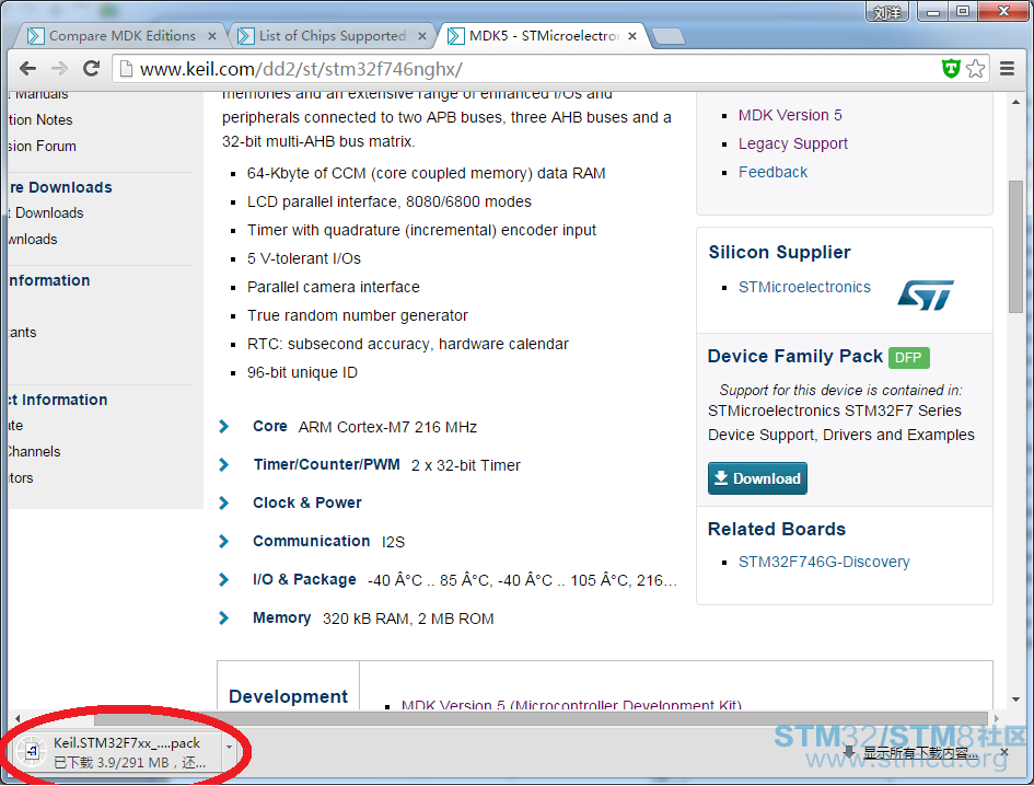

又等了等还是不动,没办法,上Keil的官网直接下载吧。下载的时候才发现,原来这个包这么大啊,怪不得这么慢呢。
) Z) @/ s: T0 ]1 t. ^$ j3 e
- I: [& [9 {' D0 b- a3 ]直接下载快了好多,下载后运行安装是一样的。

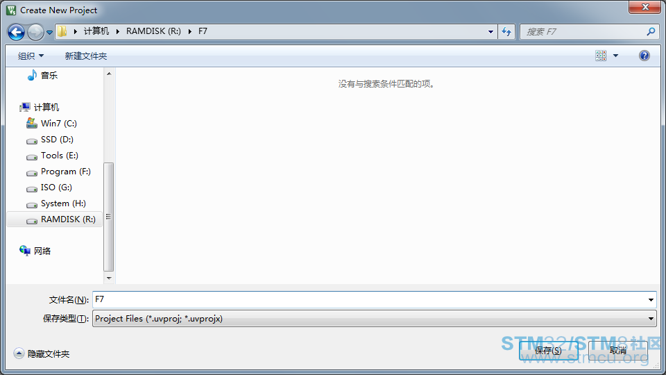

安装过程不表,新建工程也和原来的一样,在工程菜单中选择新建,然后找个地方保存
6 e  e% b* d0 Q3 J4 Y/ G/ ? 3.png
7 v) @# e" ]2 |3 Q1 c: U* Q. v

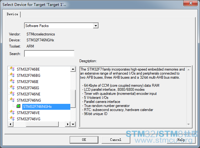

! N" M( A5 G; r; r- R- a) F保存好之后就可以选对应的芯片了。STM32F746 Discovery使用的芯片是F746NG的,所以要选这个# G# n$ x9 Y( E" C; r8 H; u8 C
1 H3 n# @2 S, U2 U: g( F9 f 4.png
. p3 L7 R5 i  n0 [* ~2 \9 Z# S  l+ H4 w各个型号之间还是有些区别的,一定要选对了。# s: O# n% M, u# T: X

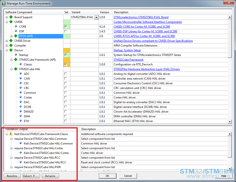

选择好芯片之后又来到选择功能组件的地方了。
" I, f5 @  }/ F1 H& A, h 5.png
+ U0 B7 f% Y* A    这里有不一样的地方了。在F1、F4系列中,这里可以选择的是标准库,然而到了F7,标准库没了,取而代之的是Cube HAL库了。看来以后的趋势将是HAL库,原来的代码要调整一下了。. A. L. V0 n; f& G6 ?
# U5 n9 s" l% O% G. Y* a注意红框的地方,如果这里有东西说明选择的不全,可以点击每一个提示跳转到该位置,把勾打上,直到选择选择。4 T8 H8 o# n8 Y$ }9 d& l
使用MDK自带的HAL库的好处就是新建工程时不用再去拷贝库文件到工程文件夹中了,减少了操作的步骤。
6 n( o9 l  N% R3 a8 U, l2 i

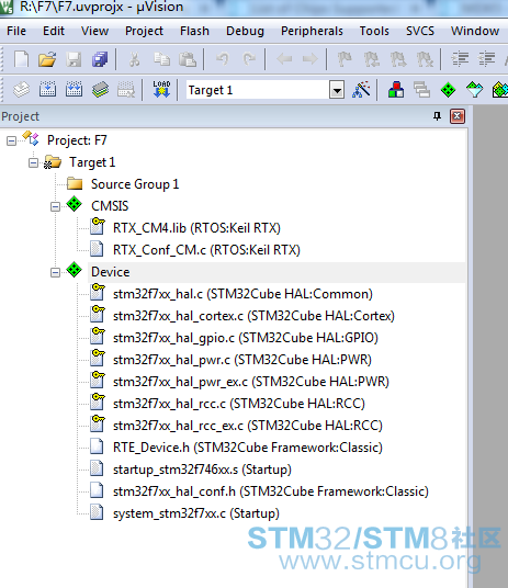

1 Y" N# c7 W8 d+ C, h2 y* ~. y选择完毕,没有选择太多,只保留了能够正常编译所需要的最基本的东西。以后再用到的东西可以随时添加进来。. Z: P2 _8 r" Z
, H, K5 D  T$ C/ Y/ } 7.png . Y% Q4 X( z* E

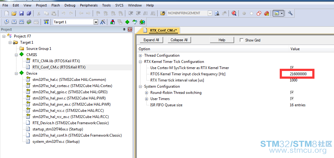

这里面有一些可以配置的项,比如这个RTX_Conf_CM.c,配置操作系统信息的,告诉操作系统运行时的速度是216M,因为这个STM32F746的速度就是216M。/ x* `# k1 G$ C& u- j6 \
其他的几个配置就不说了,基本不用修改。
& {. |+ I. X% a/ H+ T
! q$ z+ z, O/ [1 d! n0 ]5 ^  D3 f 8.png

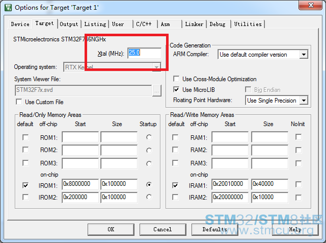

  u) |5 r1 |3 h5 a0 Y- U来到工程属性,根据原理图,外部晶振是25M的,所以这里要修改一下。
8 a$ j0 _* E% ]其他的地方,所以也就不需要修改了,反正也烧写不了:-)5 H" E; w% e! Z# B6 W
! I" a- G; p* `! v: Z 9.png

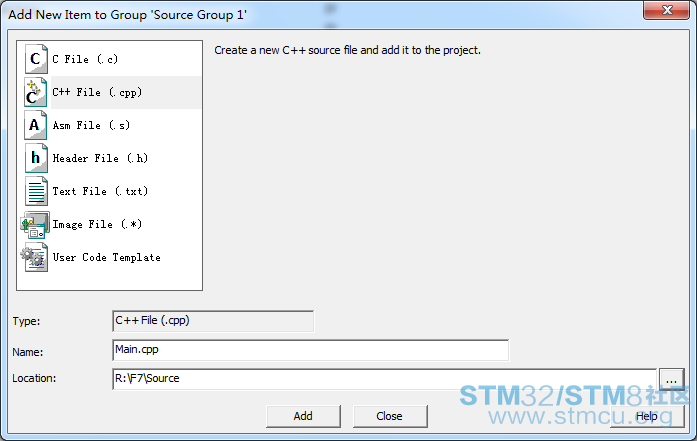

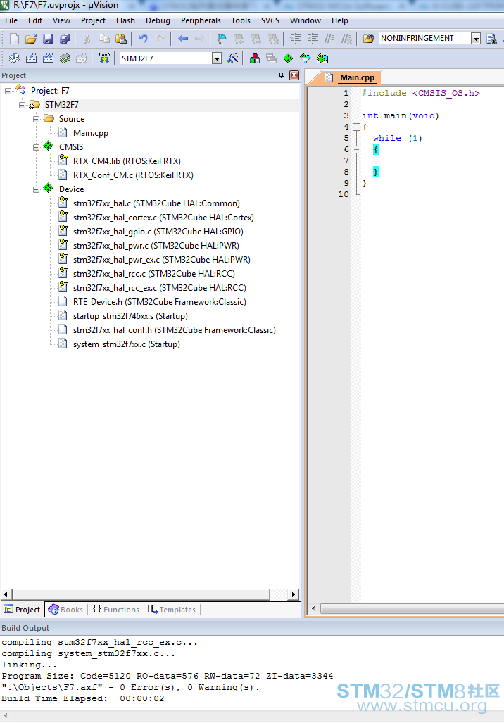

( A' X9 ?; a! g6 U回到工程中,为工程添加一个入口点,Main.c或Main.cpp。
/ x5 |: B" H  |4 Q1 c& H7 ?7 i- A) z; |7 e
3 ^+ g% h! t2 s7 g' r8 g1 @然后添加必须的代码:  L8 D# S% m, b4 l& d4 `4 T* B
#include <CMSIS_OS.h>6 M3 }0 i( }" d' U, L4 I6 W
2 ~* y; F4 I2 c! l3 g; h' \4 F* \
int main(void)
4 V8 z# f3 o$ `# y{
8 H: X9 Z6 _0 b! {( dWhile (1)9 M& B% E+ u. K$ n/ o) H) ^5 }
{1 t% ~* [, o, f; a2 G2 q
# J% O0 w  t+ D; l  t}" ^* o% D" I9 s! A
% Y3 m$ |- [5 }# Y 5 T1 k* [4 v$ K2 X( M  C% C5 n
3 A- E% b) e1 c! ]: w9 ]. q! X$ m# p; N开始编译,一下子就通过了:-)6 p* c7 _3 w9 f: ?8 d/ S% D8 q) @
只是个空工程,只是为了验证下,没有什么意义,所以还需要添加一些功能代码。

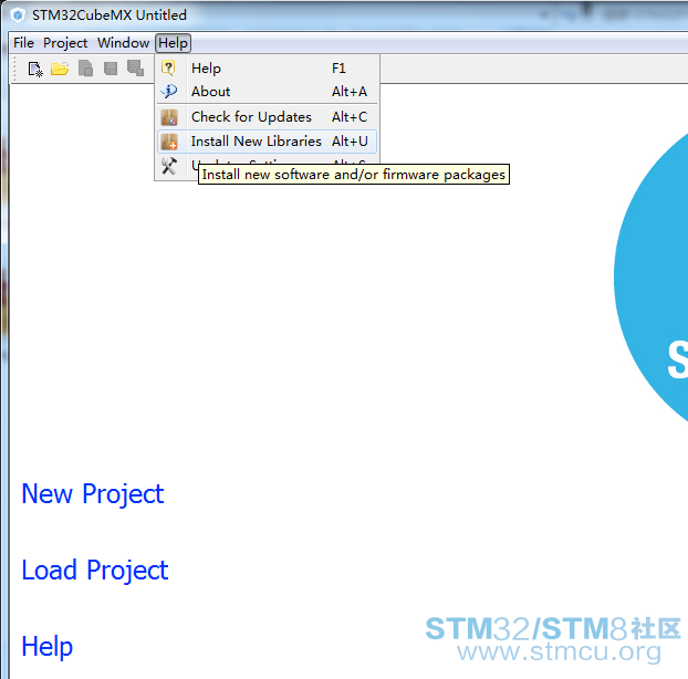

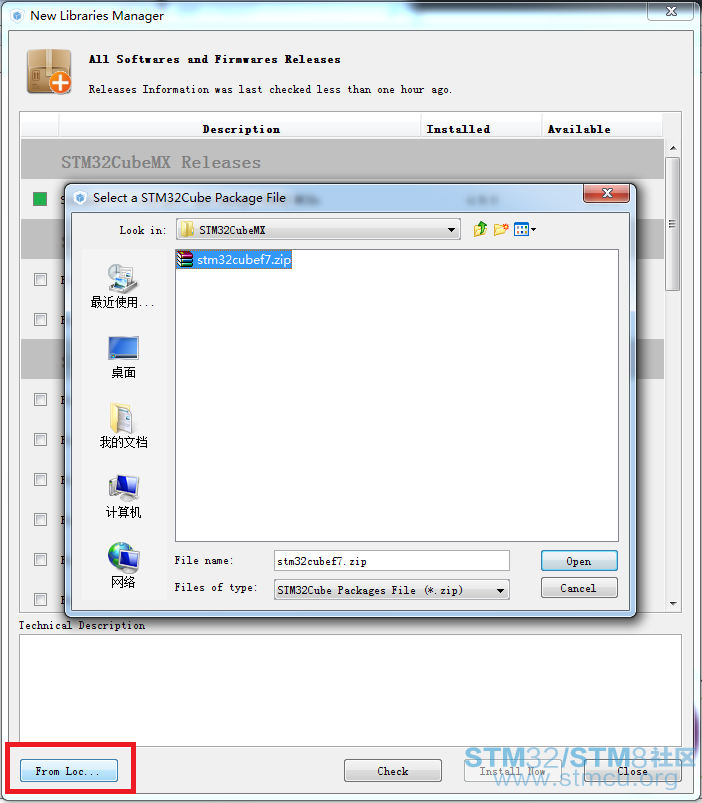

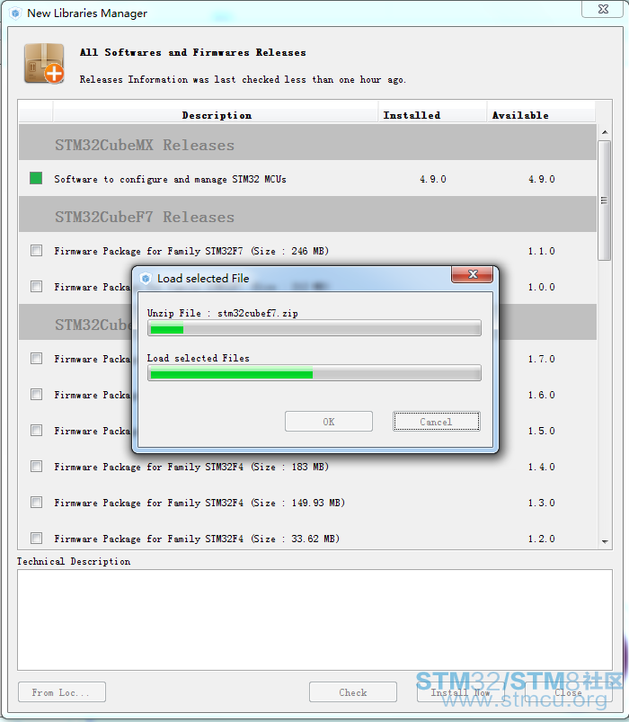

8 i, M; F6 A  Z7 ?% Z# z% A6 S安装的过程也不说了,安装好后需要添加STM32F7的包。同样还是不在CubeMX中下载,而是导入提前下载好的STM32CubeF7.zip的包,这样快很多。
( d! m3 A9 O) M5 S9 t
- X+ d- b! x8 W9 Z* W# d0 i点击红框中的按钮,选择这个包文件的位置,Open后开始导入。+ r$ t! ^/ s4 d" G0 s% `. C
% ]5 A, E; e$ _5 S3 u+ C; y/ p
13.png   Z4 ?# R$ n, {5 G: k1 u
都是本地文件,所以很快就能完成。不过这个包也很大,300M左右。, z5 X) {: K4 \) R& K1 C, [
9 X; N( P; A7 I+ e: _3 _
14.png 5 u# G1 L6 W0 l# e# ~7 _3 d8 |
导入完成,已经是1.1.0了,看来ST对软件支持很重视。8 U! U* N) O0 d2 j

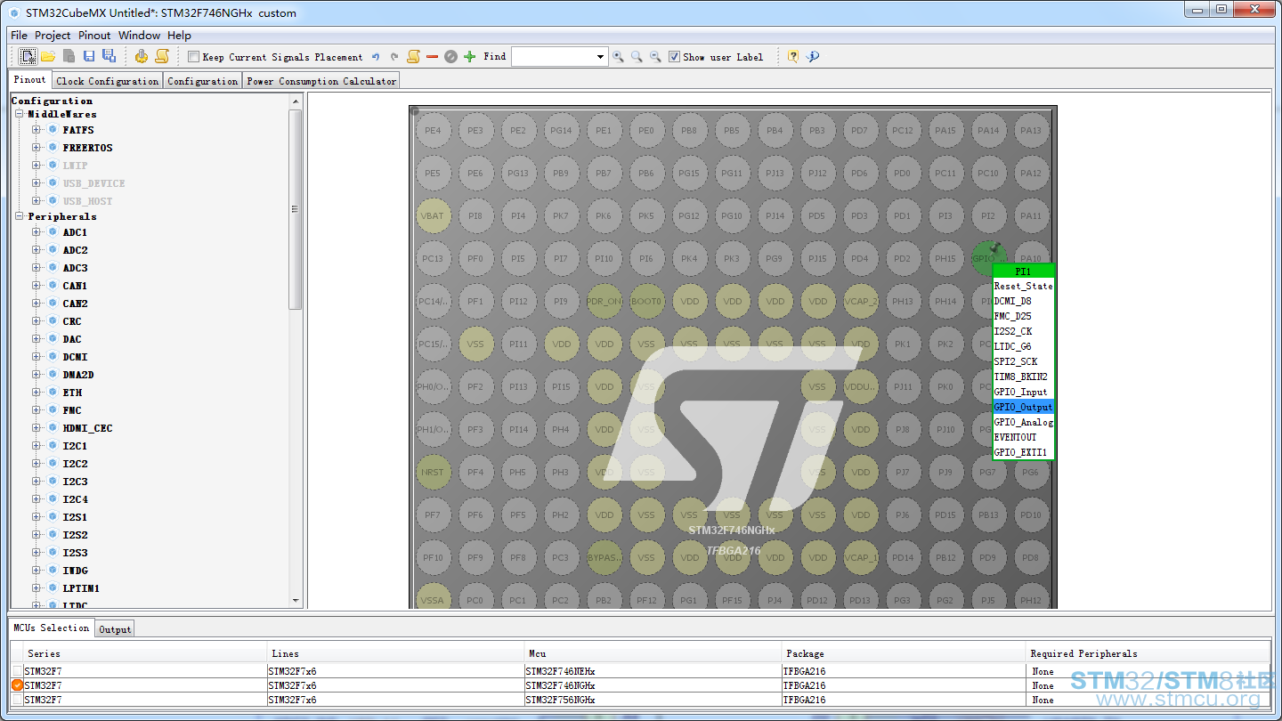

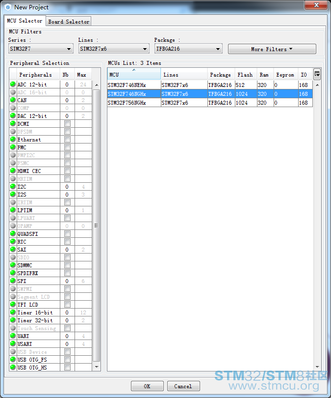

进入正题,新建一个工程,经过筛选后找到STM32F746NGHx这个型号,就对它下手。
7 {1 {7 Y- n, h

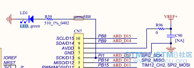

8 {4 L! l" {  D% `# W$ G既然是打算点亮LED,那么还得动用原理图。
! z8 r. i9 e* `& s找到LED.green这个绿灯,发现是连接在PI1这个引脚上

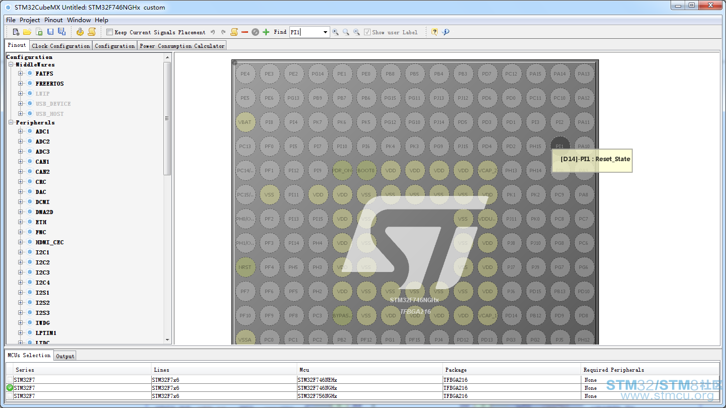

4 M; k& n; W8 P4 n- G% B7 Y 0 t/ _0 X6 G# ]& a  R

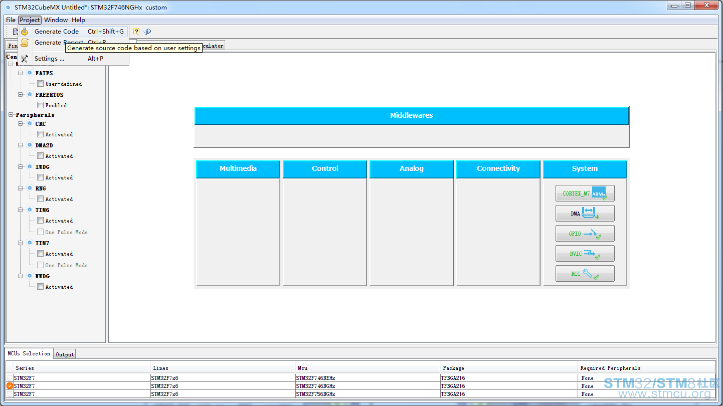

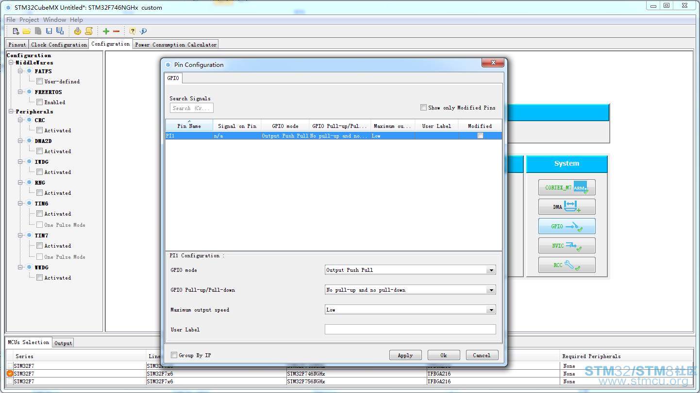

. E" w( w5 h+ O- k* A3 q3 F封装变了,相比LQFP,要找到某个引脚可不容易啊。不过有办法,看到工具栏中的“Find”了吗,直接找PI1,程序会在这个脚上给出提示。4 p. P: ~' U0 w2 B# _2 r! J! X9 n
& @7 ]# @. B# H: R 18.png ) {) p/ A8 r; v9 a5 d0 G0 k3 k
直接点击它,在弹出的菜单中选择Output
; }1 }/ o. N& `" n: ]" [
' [4 a8 e4 i8 ^) g  g* \ 19.png # R" i- e5 i2 @# z, U% ^
然后再进行具体的设置。当然,硬件上都已经做好电阻,所以不需要在进行其他的参数设置了,看看就行了。
% }5 j9 I% A, n+ z* Q" C' Q
+ J! p( W# H& U# B* e 20.png + n# ?* U# k8 p* r5 e3 c
开始生成代码吧。

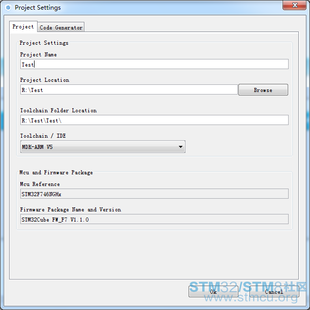

选择路径、工程名,还有IDE名。使用的是MDK,当然要选“MDK-ARM V5”了。
+ x# t) d" G' ?2 h: b* `

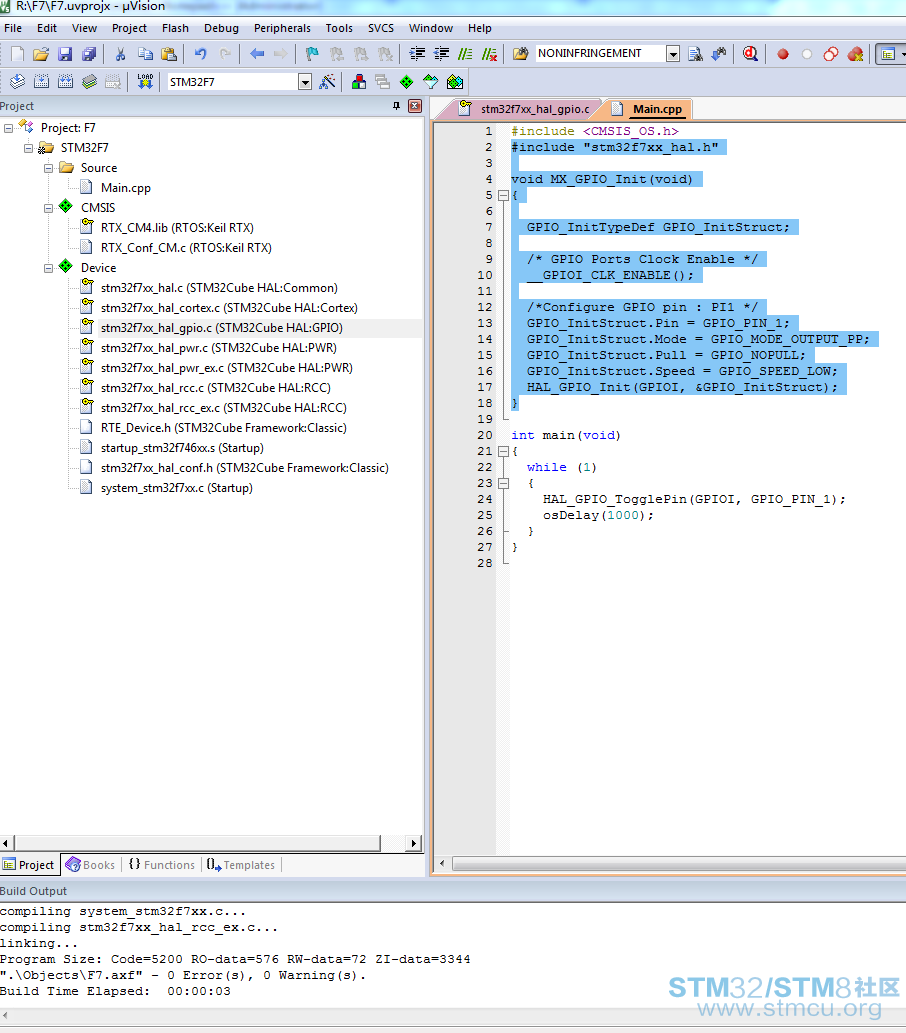

& j2 U- P- p2 o+ l, U. {进入刚刚自动生成的工程目录,找到main.c文件,打开后其他的东西不用管,只把初始化IO口的这个函数拷贝到刚才自己建立的工程中。
2 `+ X4 @# H- Y% Z) ^6 B  L同时在where中我又加了个IO翻转的功能。
6 R  ]% s& H$ a9 Y# o5 ^$ m 3 i5 _* Q4 Q5 Y0 V% C3 F; f8 N
开始编译,又是很快就通过了,呵呵。没有板子没办法烧写验证,自行脑补一下吧。希望能申请到这个板子,体验一下最新的技术尝尝鲜。+ L( ?( Q: R4 J1 x- z6 `

rain 回答时间:2017-3-13 11:52:29
风子 发表于 2015-10-20 09:10
- p$ [0 t: a; u. g6 A6 r( X! k: T呵呵,楼主没验证过的东西都敢发,我确定你这个绝对点不亮LED
: G. G* G% [0 m' H先要对楼主的无私贡献表示致敬。然后主函数没有调用IO初始化,说明楼主的代码没有跑过。希望能严谨点,尤其是教程相关的。

tjCFeng 回答时间:2015-10-20 09:58:59
风子 发表于 2015-10-20 09:107 a( b0 v  E  b! t6 X  a  P
4 i* q: D8 K$ C" ^% j0 }) v4 [  o
很不幸,不光可以控制LED,TCP Server已经调通了,不知道你是根据什么下的结论?
