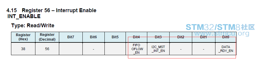

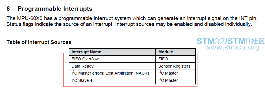

spec中(Revision 3.4)虽然提到了accelerometer event interrupts, 但是在spec section 8 中却没有相关信息,见附件22.png

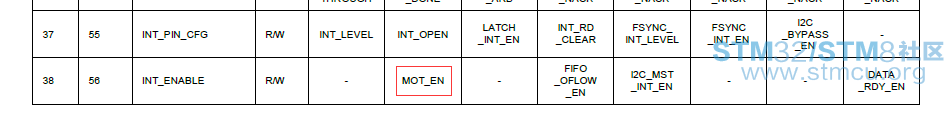

是不是新的MPU6050去掉了运动检测的功能呢?
