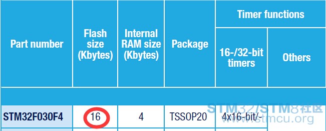

在手册上看到STM32F030F4P6的Flash大小是16kb。就是说地址最高到0x8004000
STM32F030F4的Flash大小
STM32F030F4的Flash大小

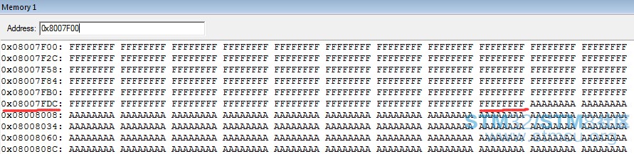

但是我用keil硬件仿真读存储器时发现Flash有32kb。地址到0x8008000
keil硬件仿真
keil硬件仿真
程序中往多出的这块地址写数据,断电再上电读取,发现数据还在。很疑惑?

帖子既然过了这个久了,近期用STM32F030F4P6测试了下,一下为我的测试结论:
1、STM32F030F4P6数据手册上给出的是16K 的FLASH大小,但是测试发现其32K的FLASH大小是可读可写可擦除的。
2、当把后面的16K的FLASH单独存放APP代码时,APP代码是可以正常运行的,跳转就跟普通跳转是完全一样的,设置栈顶地址,运行函数指针。
3、当把前16K 和后16K合成一个 32K FLASH来用时,测试发现,下载程序时前16K FLASH数据能正常下载,后面的下载器则报错,下载失败。
4、当把前16K 和后16K合成一个 32K FLASH来用时,假设前8K用于存放bootloader,后24K用于存放APP代码,测试发现APP无法正常运行。所以如果想实现BootLoader + APP可以采用前16K用做BOOTLOADER及数据存储,后16K 用于存放APP代码。
我想其他这种情况的STM32应该测试结果相同,比如STM32F103C8T6,FLASH大小为64K。但是其128K的FLASH都是可以读写的
maweidong18596 回答时间:2016-6-12 21:16:24
我的也是   都琢磨一天了    很奇怪  就是32K   而且正常存储数据   没琢磨明白其中的道理

谁有这个芯片的测试一下,是不是我这个芯片出问题了,“错版芯片”有没有收藏价值。。。
废鱼 回答时间:2015-10-24 10:02:42
可以写一些特殊的数据进去。看看是不是存在。看手册包括内存图,是到4000。

peter001 回答时间:2015-10-24 11:25:05
多出来的空间应该实测以下是否可以有效读写

zjsxfyl 回答时间:2016-2-3 15:49:31
我试了几片
16K以外的FLASH数据读写都可以
不知道16K以外的是否可以写程序
