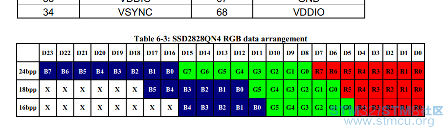

#define ASSEMBLE_RGB(R, G, B) ((((R)& 0xF8) << 8) | (((G) & 0xFC) << 3) | (((B) & 0xF8) >> 3))
典型的RGB565的
但是RGB 不是对应的时候 R是最低位吗?
我是想RGB转MIPI口!
这个是SSD2828里面的说明!
什么意思?重新写驱动代码吗?SSD2828上确是是B G R的顺序!
读写数据的时候手动转换一下就可以了。
我能不能把R 跟 B的接线对调下行不!
如果是565,感觉也可行啊,没有实测过,你试试看行不行,最好还是软件来转换,方便易修改!!
