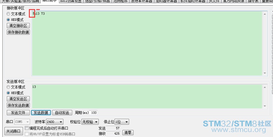

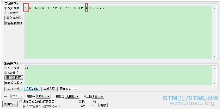

我用STM32F407进行串口通信,串口助手发送一个数据时如0x12,STM32F07接收到后判断,然后向串口调试助手发送相关数据,但在正确的数据前面会多了刚才发送的数据(如0x12),不知道这个是什么原因????

peter001 回答时间:2015-10-26 21:02:12
楼主是不是发送什么数字,接收区就会多出什么数字?如果是这样,检查硬件是否有虚搭,或者是线路过长产生耦合
taoshengyijiu-3 回答时间:2015-10-27 08:59:43
peter001 发表于 2015-10-26 21:02
楼主是不是发送什么数字,接收区就会多出什么数字?如果是这样,检查硬件是否有虚搭,或者是线路过长产生耦 ...
发送什么数据就会先发送这个数据后,然后再发送其他数据
taoshengyijiu-3 回答时间:2015-10-27 10:03:56
换了一个USB转串口模块就好了……
