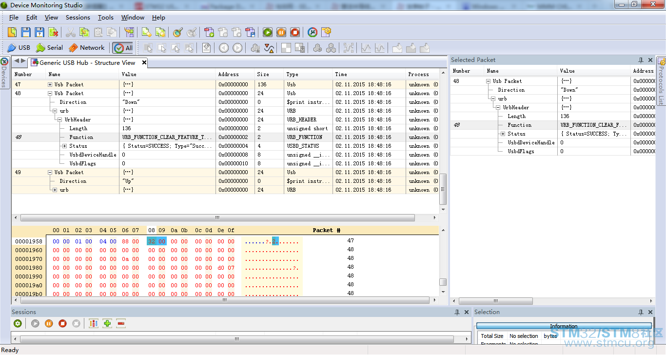

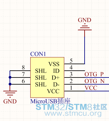

用 STM32F407 做了个USB 从机设备,Windows 无法识别,换成STM例程 HID_Standalone,MSC_Standalone 也无法识别 确认情况如下: 1.USB线接的是对的,用万用表测过顺序是正确的,依次为 VBUS,D-,D+,ID,GND。D-接PA11 USBDM,D+接PA12 USBDP 2.ID线悬空,D+用1.5K电阻上拉,VBUS 不接,程序里修改为 hpcd.Init.vbus_sensing_enable = 0 3.晶振是 25MHZ,分频 RCC_OscInitStruct.PLL.PLLM = 25; USB时钟应该是 48MHZ的,其实例程里的晶振就是25MHZ,不用改 4.使用 Device Monitoring Studio 抓包,可以抓到48个上下行成对的包,都是成功的,大都是 URB_FUNCTION_CLEAR_FEATURE_TO_ENDPOINT | URB_FUNCTION_VENDOR_OTHER | URB_FUNCTION_SELECT_CONFIGURATION 然后 Windows 报告:无法识别,在设备管理器里删除,重新枚举,也不行,不是一上电就上拉的问题。 请大侠们指点! |

我的连接方法

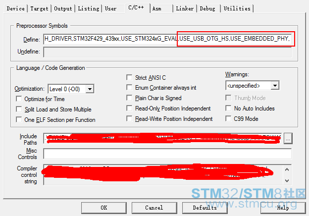

你这是明显用的HS-OTG核的FS模式啊,配置编译选项用我上面说的试试。
试过加 USE_USB_OTG_FS,USE_EMBEDDED_PHY啊,不过是 USE_USB_OTG_FS,不是 USE_USB_OTG_HS。
全部编译宏如下:
USE_HAL_DRIVER,STM32F407xx,USE_STM324xG_EVAL,USE_USB_FS,USE_USB_OTG_FS,USE_EMBEDDED_PHY
我要怎样改?
我看你用的HAL下的USB库,我用的是标准库,有多大区别我不太清楚,你先修改成下面的试试。
USE_HAL_DRIVER,STM32F407xx,USE_STM324xG_EVAL,USE_USB_OTG_HS,USE_EMBEDDED_PHY

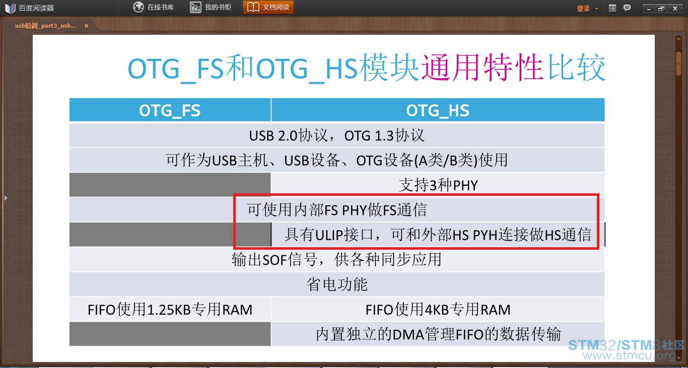

再确认下,你是不是用的HS-USB引脚通信的,如果是要修改为USE_USB_OTG_HS!
你好,没有外接 PHY啊,不能用 HS 模式吧,我用的是 PA11,PA12(USBDM/USBDP)两个管脚,CubeMx图形化工具生成 FS 模式的 USB 也是自动选择这两个脚的,用这两个脚会有问题吗?
USE_EMBEDDED_PHY是内嵌的,407应该有2组USB吧,一组全速一组高速的,都可以作为全速从设备使用,所以你就要明确你用的是哪个,然后初始化对应的USB外设。
嗯,查了,PA11,PA12是 FS 口, HS 的要外接 PHY
