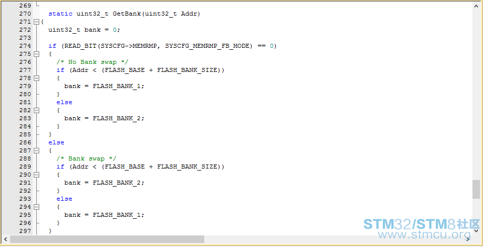

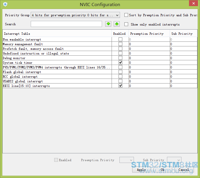

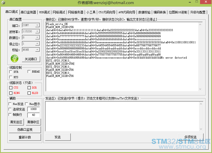

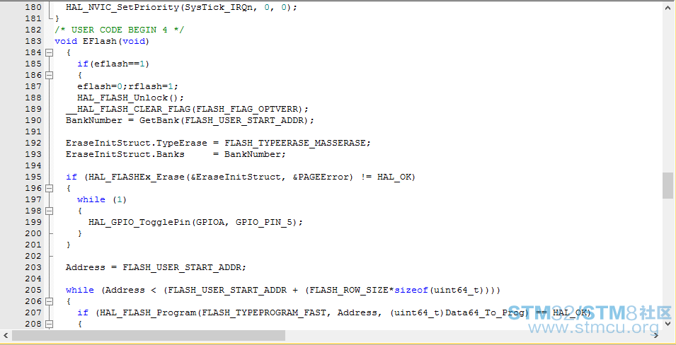

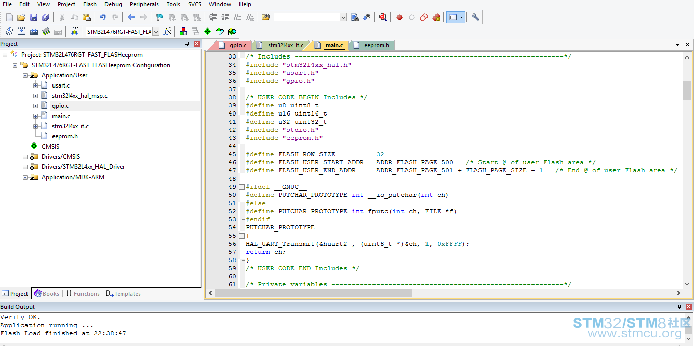

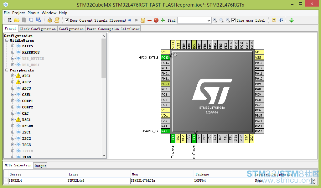

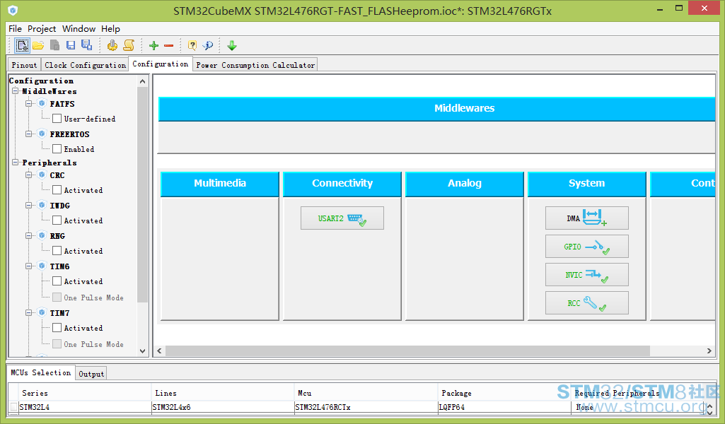

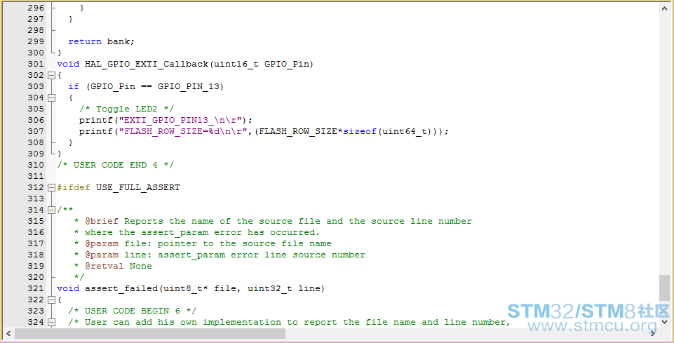

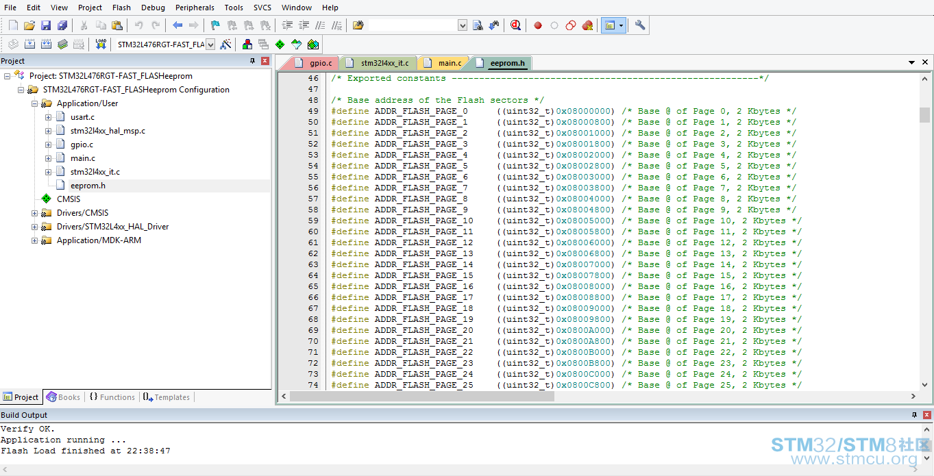

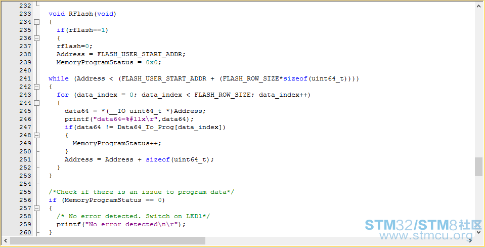

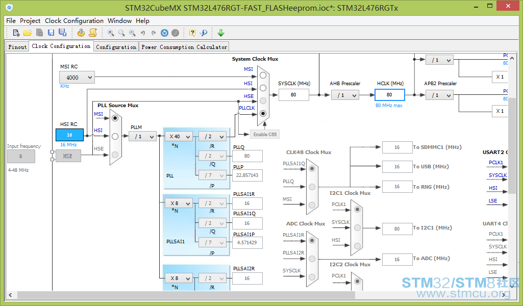

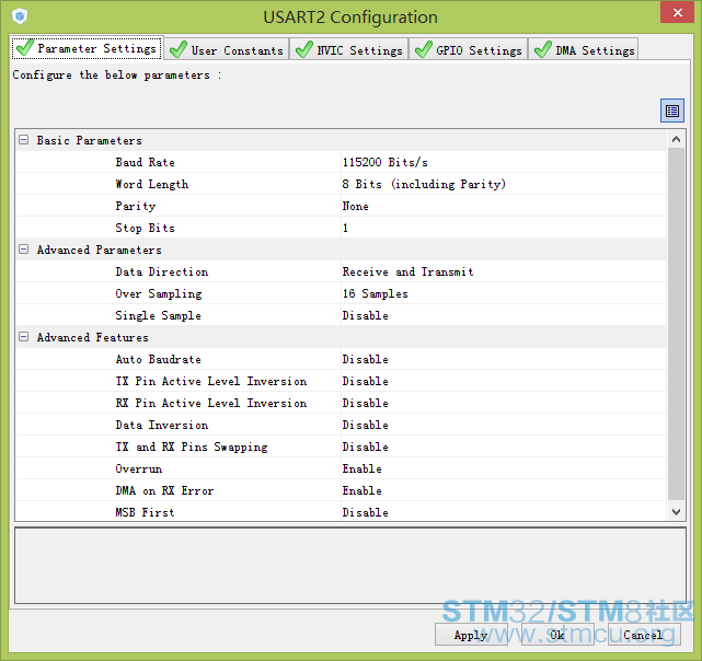

    | 本帖最后由 alles_ok>>0_0<< 于 2015-11-3 23:14 编辑 多谢论坛的NUCLEO-L476RG开发板 先简单的介绍下,配置: 使用内部HSI 主频80Mhz PC13 外部中断 PA5 报错显示。还有就是串口丛映射printf输出结果。   系统时钟配置:     串口配置:   中断嵌量设置:   Keil 编译:   Flash 地址列表:   flash 擦除和写入函数:   flash 读取函数:   flash getBank函数:   外部按键中断回调函数:   运行结果:   这个例程只是简单的测试,不过可以利用这个例程实现用片内FLASH虚拟EEPROM使用。。 |
