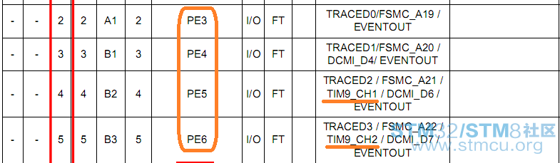

我的理解如下,不知是否正确,还请大侠轻拍。
见附图,以PE3-PE6为例说明:
1. 因为PE3和PE4管脚没有TIMx(定时器)的复用功能,所以,PE3和PE4两个IO口不能输出PWM ;
2. 因为PE5和PE6管脚具有TIM9(定时器)的复用功能,所以,PE5和PE6两个IO口可以通过TIM9产生PWM 。
非常感谢 !

引脚标有TIMx_CHx的引脚都可以输出PWM
小小笼包 回答时间:2015-11-4 10:45:28
对的!!!!!!!!!!!!

对的 就是这个意思

经过查看资料,应该就是如此
