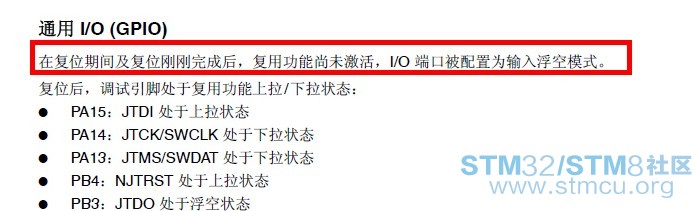

huaiqiao 最优答案 回答时间:2015-11-4 22:37:05

看来楼主也是看手册看的少啊,在用户手册的GPIO那里。
如下图,不知道我描述的清楚不?

myfocus-2048857 回答时间:2015-11-5 06:42:46
如下图,不知道我描述的清楚不?
非常感谢!学习了 !

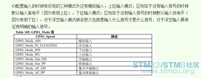

myfocus-2048857 回答时间:2015-11-5 11:41:41
GPIO mode value
