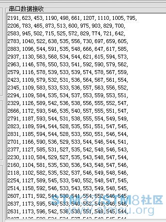

2、打开ADC1中10个AD通道,并使用DMA方式连续转换200组数据,经串口打印输出,按键每按下一次,进行一次200组数据的转换并打印输出;

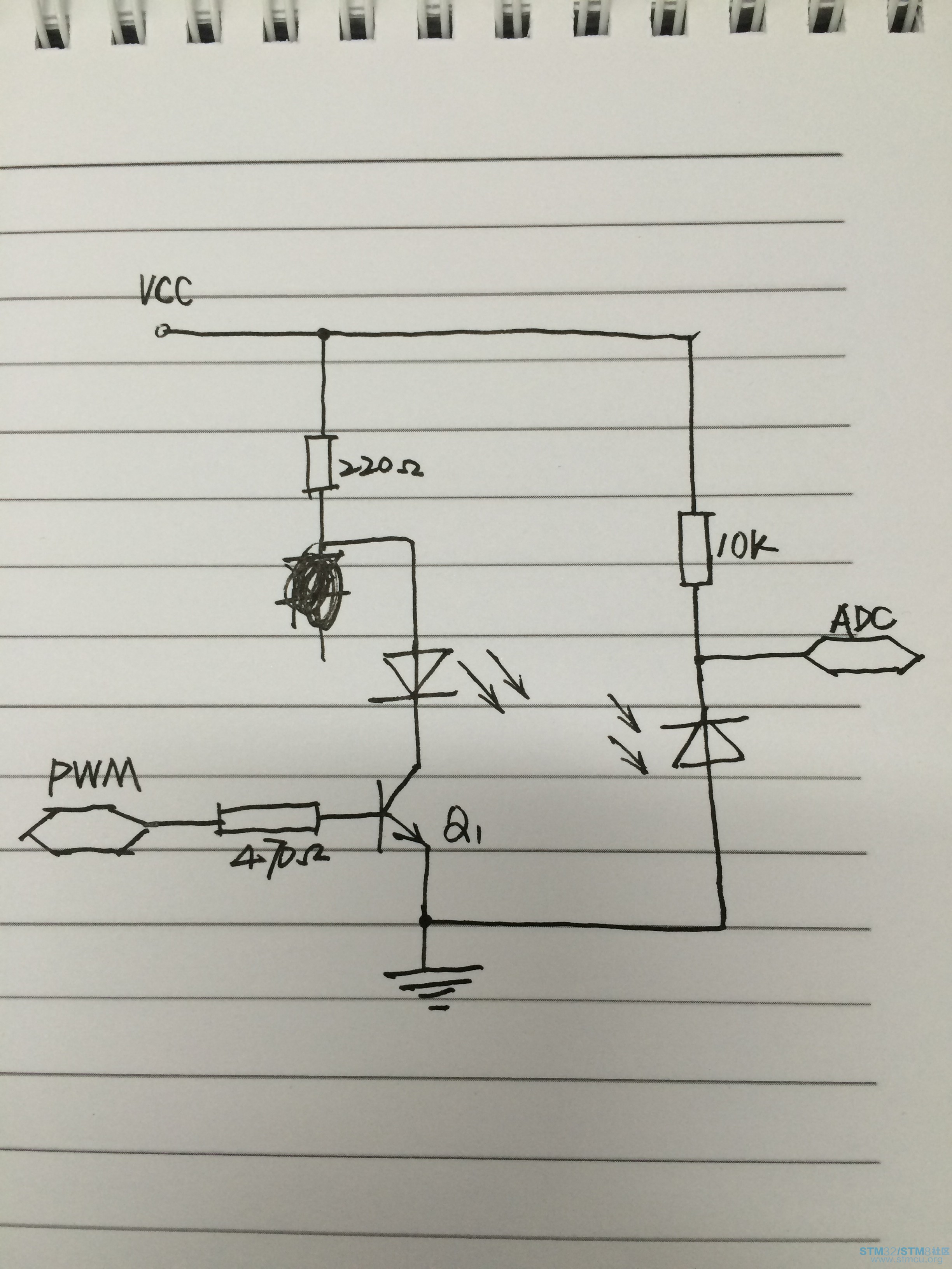

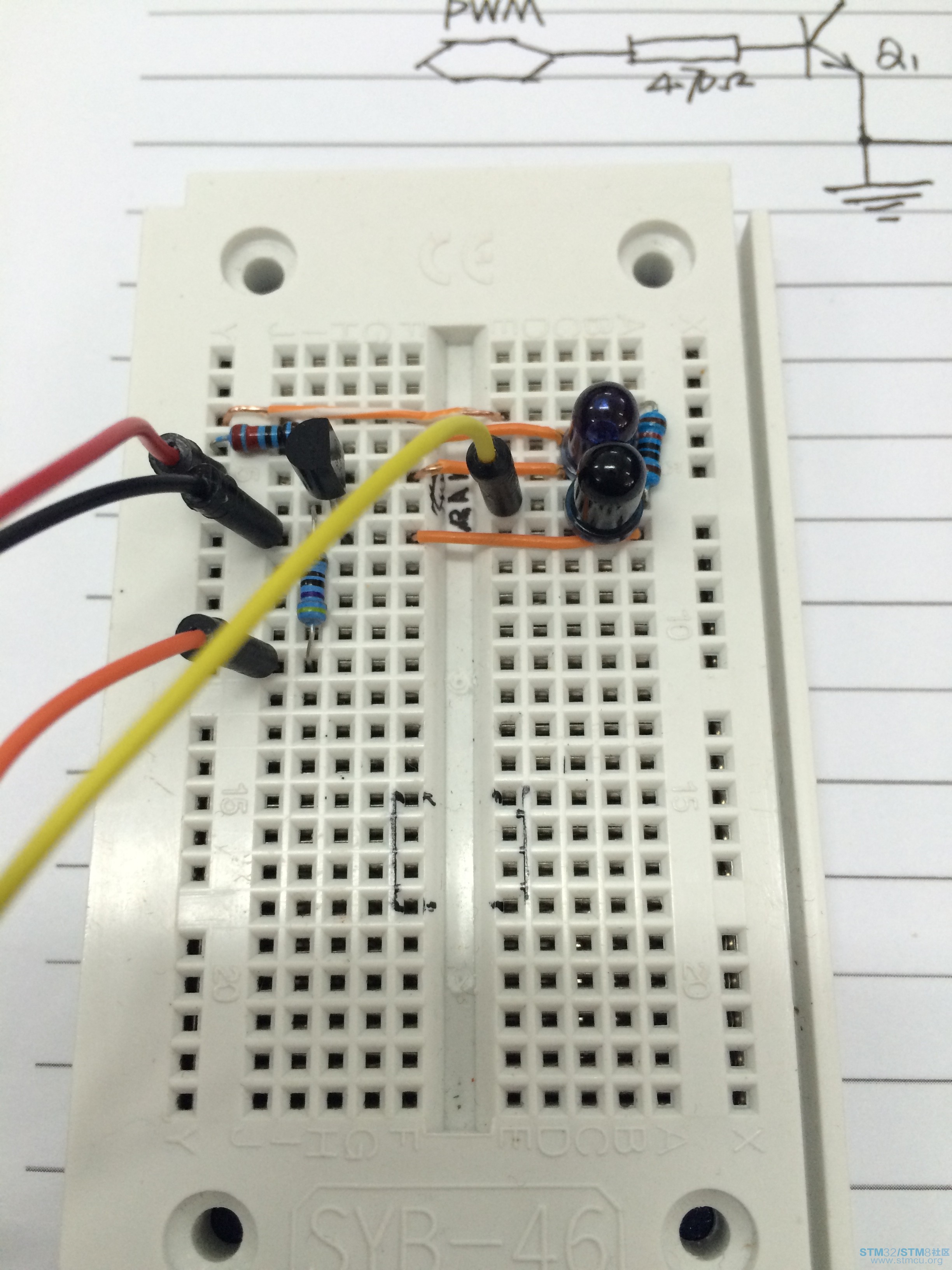

1】电路原理图和实验板连接:
IMG_2910.JPG IMG_2911.JPG 电路很简单,不详述过程了,看不明白的可以跟帖讨论,下同。

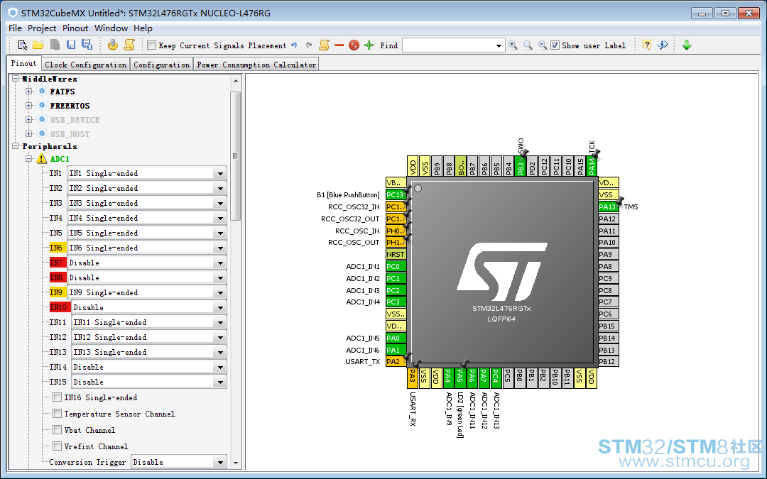

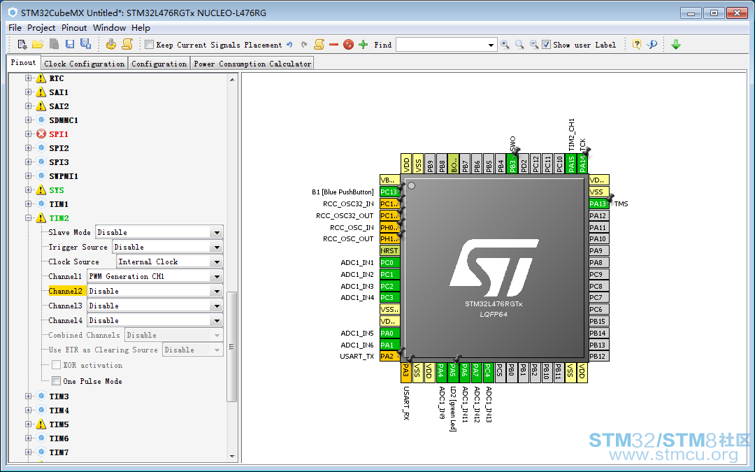

配置ADC1,打开图中10个通道,配置为单端输入。(实验中只用到一个通道,此处只是为了练习多通道ADC配置过程和数据在Scan模式下的传输及数据组织形式)

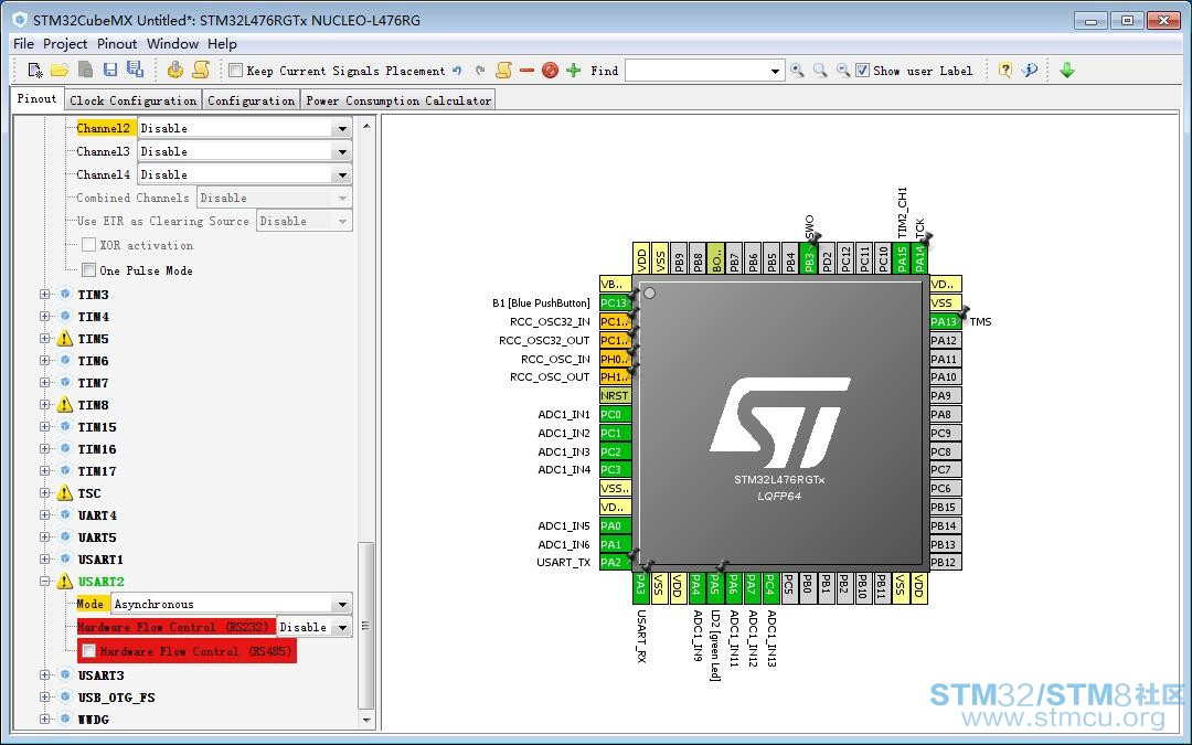

打开定时器2的CH1,使能定时器时钟
打开USART2为异步,如下图

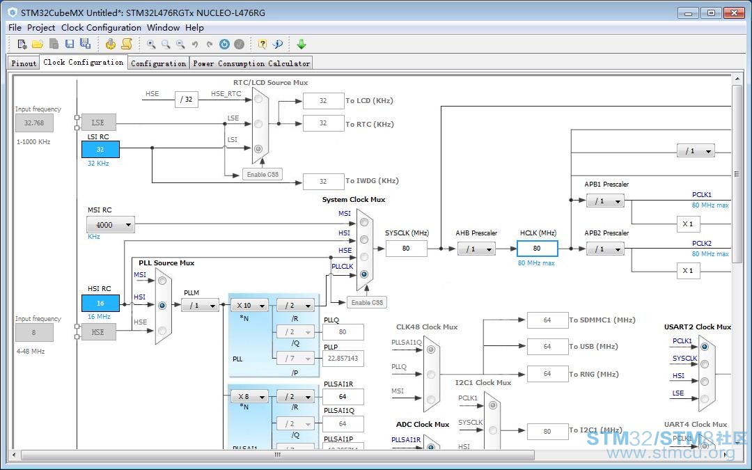

时钟配置,使用默认即可,无需特殊配置,如下:

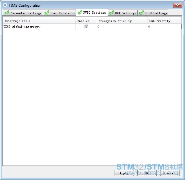

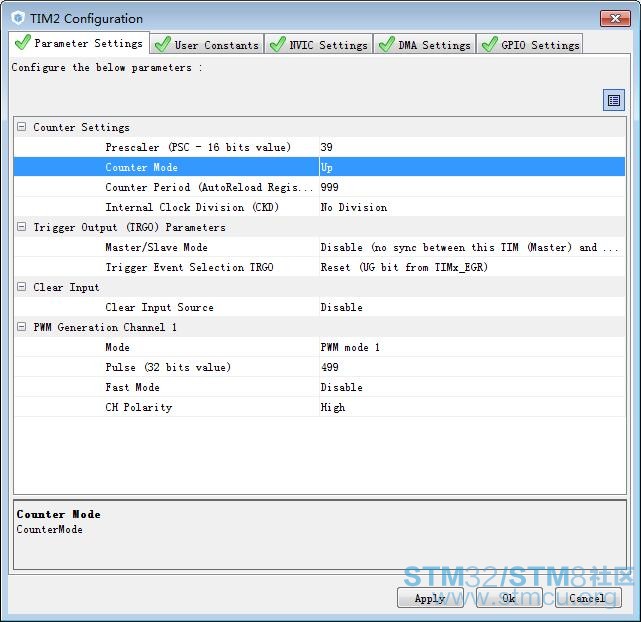

打开TIM2配置页面,配置预分频、计数周期、占空比三个参数,如下图:
打开TIM2全局中断

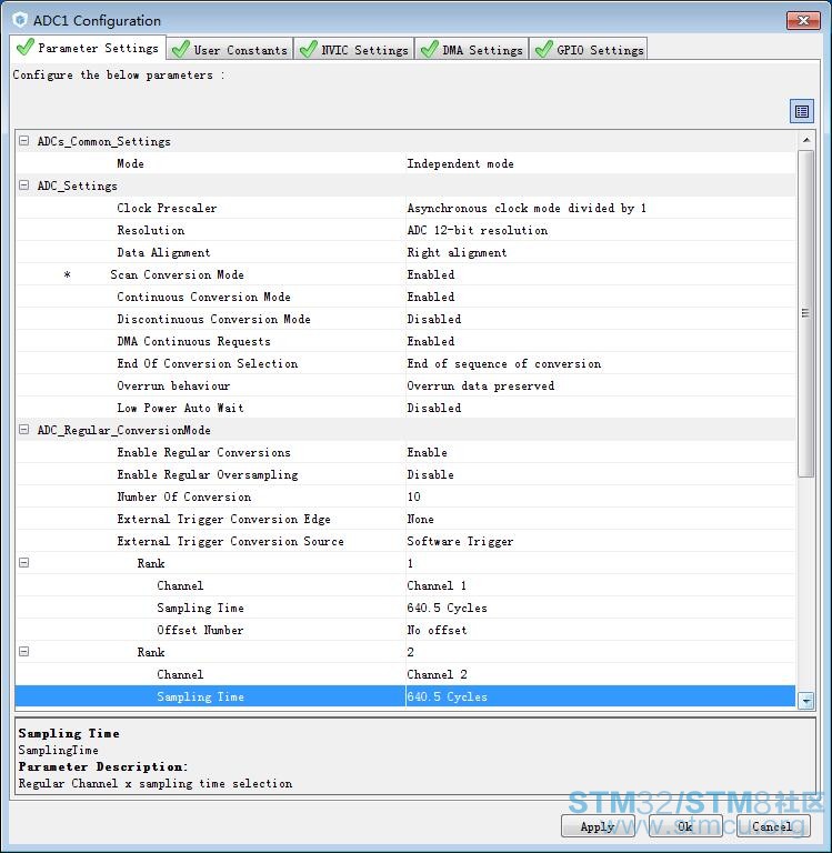

配置ADC1,这一步非常关键,而且需要配置的参数也很多,一定一定要严格按照下图所示配置,未显示部分按照rank1配置,注意通道要依次往下选,不要选重复了,如下图:

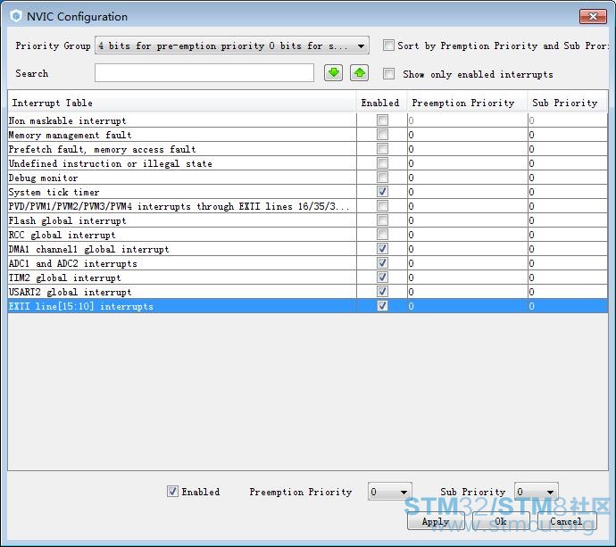

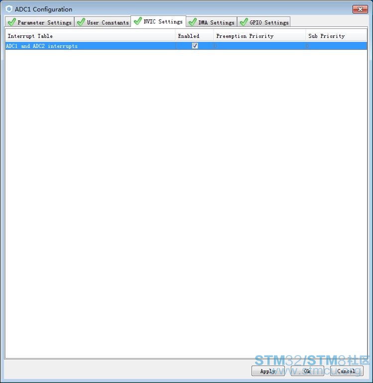

打开ADC1中断

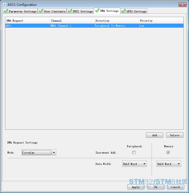

增加ADC1的DMA通道,注意配置信息,如下图:

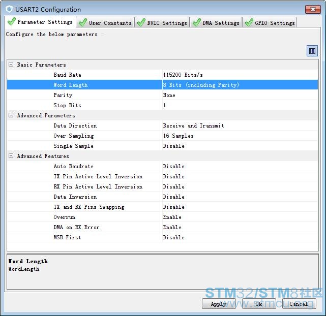

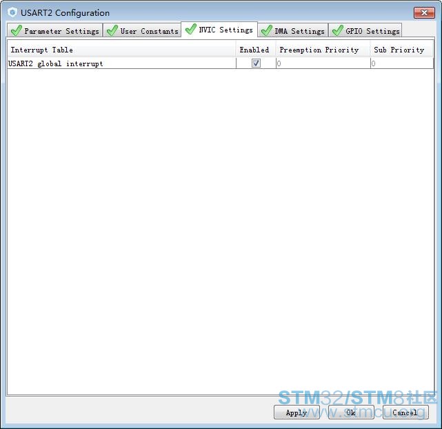

打开USART2配置页面,修改图中字长配置为8位,如图:
打开USART2的中断

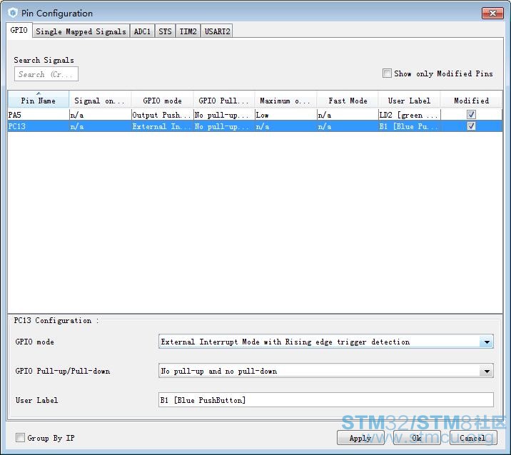

打开GPIO配置页面,配置PC13外部中断上升沿触发,如下图:
打开NVIC配置,选中图中外部中断10——15线的开关,

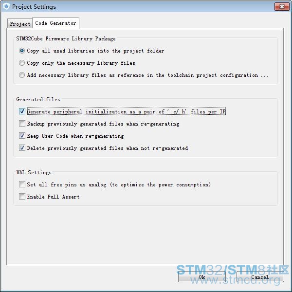

配置全部完成,生成工程前记得选中下图中选项,生成对应.c和.h文件,否则代码会比较乱。

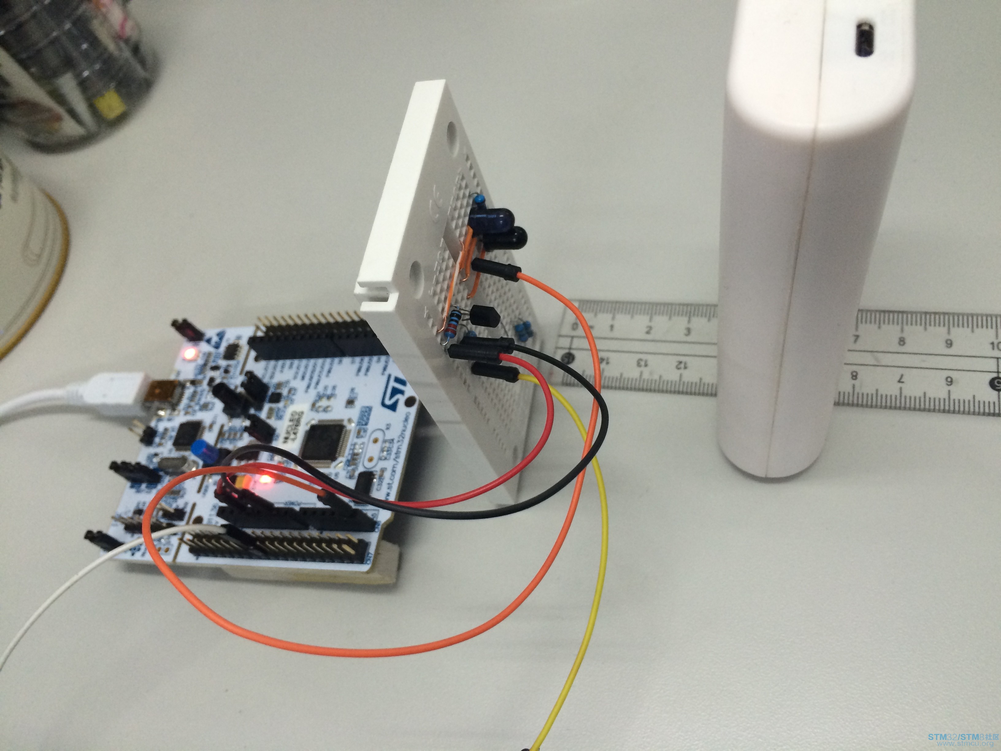

因为进行的是测距实验,首先系统上电,使用一个物体挡住红外对管,这里使用了一个充电宝,充电宝下方有一直尺,用于测量距离,如图:

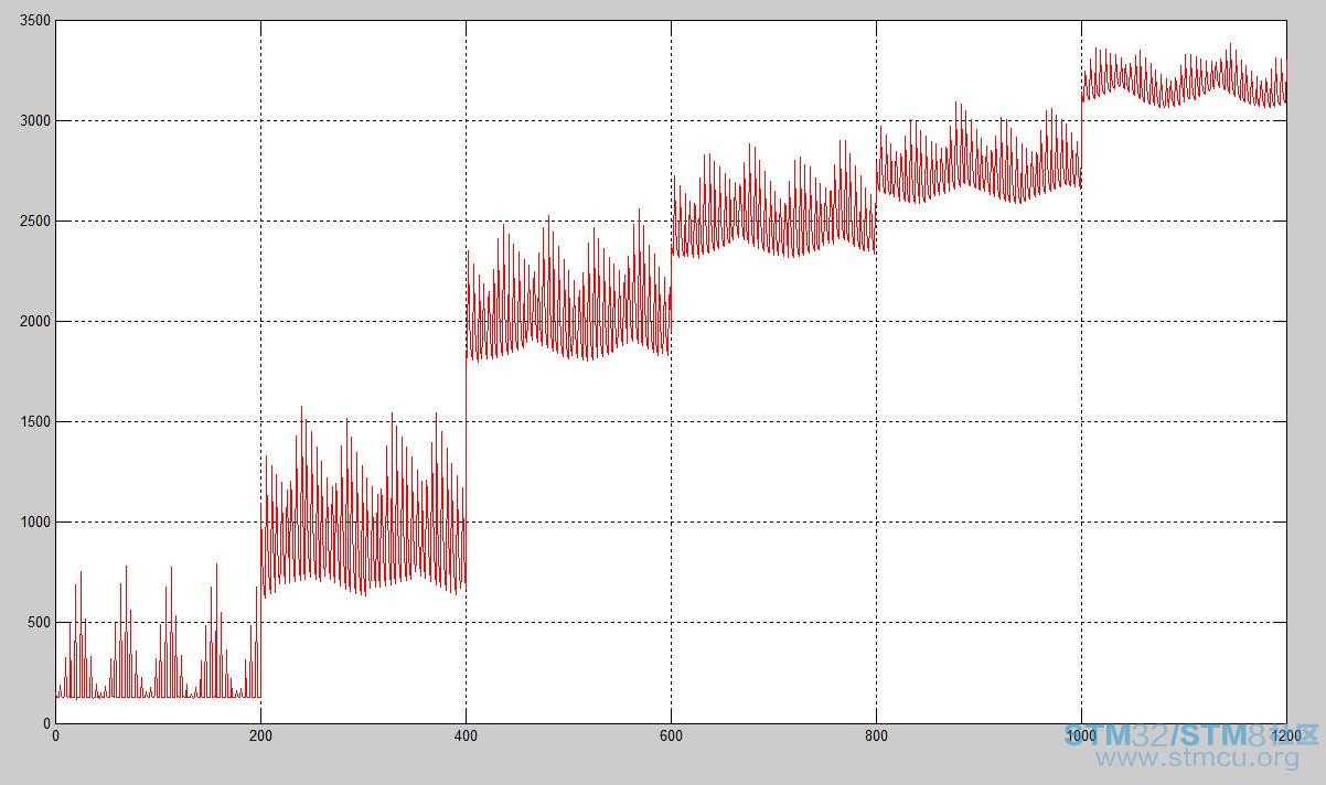

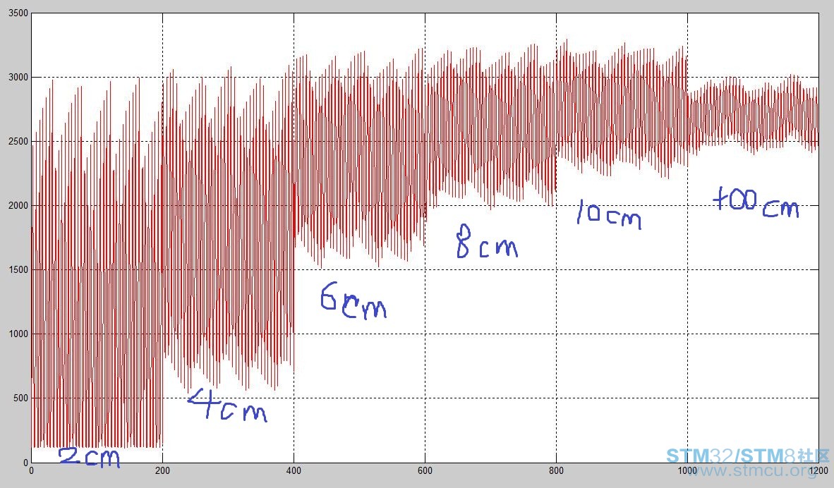

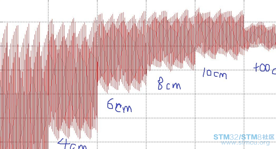

下面是使用50%占空比PWM波经三极管驱动红外发光管下测量的数据曲线图,图中标有2cm……10cm的界限,每个距离200个点,可以看出上界限不够明显,但是下界限比较明显,由此波形可以得出:原理上,经过滤波处理,完全可以实现一定精度的红外测距。
下面是90%占空比下的波形图,这个区分度明显要好得多。

间隔开不好啊,距离远了对反射光接收不利啊,红外发射管就是一个发光二极管呀,发射光是一直发射的,信号也会一直接收,但是障碍物距离不等信号波形是差异性是很大的,见上面曲线图,间隔开之后波形就没有区分度了,这个可以试验,用数据比较直观,这个就是红外避障和循迹工作的基本原理,
星辰一方 回答时间:2015-11-7 10:06:08
zhoupxa 发表于 2015-11-6 11:04
这样的话岂不无障碍物反射时也会接收到反射光?岂不得到错误监测结果?呵呵 ...
无障碍也有反射光!这多正常啊!没有发射管一样有反射光,这多正常的事儿啊,你见到电视遥控有问题吗?你见到循迹模块有问题吗?要不我上面画曲线图说各段区分度干嘛?有反射光就会错误吗?但遥控、循迹不是都好好的?你能说你遥控器没按的时候房间没有红外反射光?
