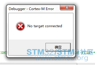

问题1:指示灯LD1红色两翼会自动熄灭

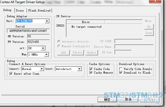

SWDIO框里什麽也没有
SWDIO框里什麽也没有
问题 2 :SWDIO右边的框里什麽都没有

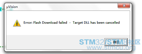

编译没有问题, %O4IJ8XGDB7C)Q2KCB92{GR.png BD[E31@82R3FHQ6TYL8IYW4.png 下载的时候是这样

ughbss 回答时间:2015-11-8 11:57:28
你是不是吧SWD口给复用掉了?如果是,可以试试按住复位键,点下载,之后再松开复位键,是否能够下载
shaoziyang 回答时间:2015-11-8 11:23:40
升级stlink试试。

呦、小魔 回答时间:2015-11-9 09:34:27
应该是把SWD口复用掉了。搜no target connected,网上有相关问题的解决方法
hooke 回答时间:2015-11-9 10:12:39
升级下stlink看看

五分熟 回答时间:2017-3-1 10:46:07
同样的问题,在103的板子正常使用,包括仿真,在f407的板子就是不行,网上说的几种方式都试过还是不好使,我打开山寨版的ST-LINK V2发现内部是一颗f01的芯片,是不是不会支持f4x板子的仿真??
五哥1 回答时间:2017-3-4 10:31:10
把boot0置1,重新下载试下
