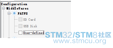

CUBEMX里FATFS下边的SDCard和USBdisk什么情况下能点?

DLGG-308046 回答时间:2015-11-11 17:07:54
foxglove 发表于 2015-11-11 16:55
下面的usb fs 或hs点了以后,才可以点usb disk。 sdio设置以后,才可以点sd card
哦 这样啊,明白了,谢谢您
foxglove 回答时间:2015-11-11 16:55:38

hpdell 回答时间:2015-11-12 16:13:25
你好,请问 你的 usb 搞好了没有啊,
DLGG-308046 回答时间:2015-11-12 17:06:34
我的开发板是L4的那个,貌似不能直接开发USB
hpdell 回答时间:2015-11-13 10:04:31
目前L系列的还没有使用到哦
