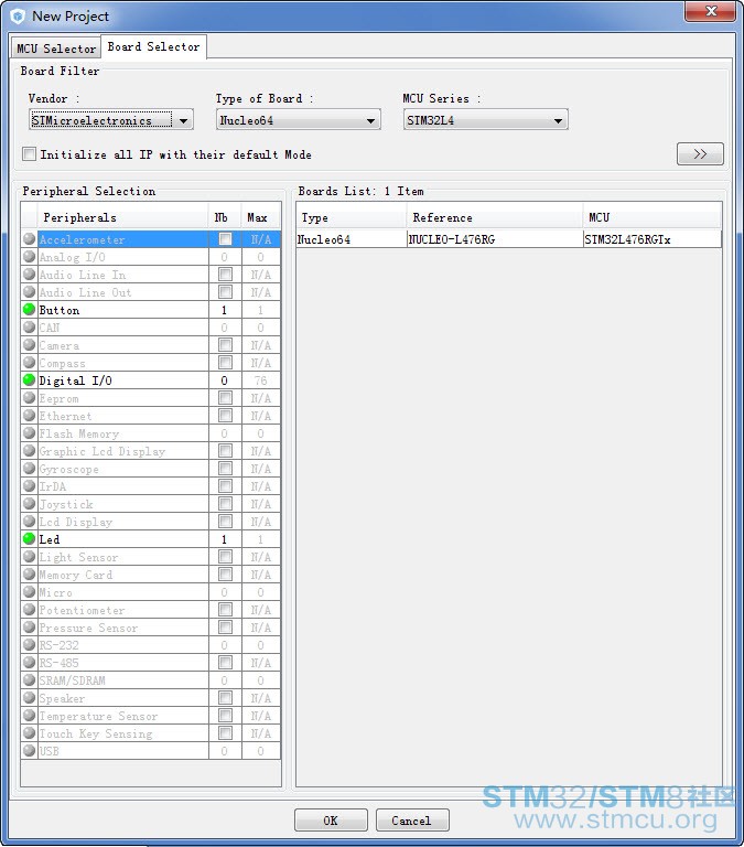

    | STM32的MCU在启动时,只用正确进行了硬件配置才能正常工作。ST提供了一个专门生成初识化代码的工具STM32CubeMX。通过使用这个工具使得我们不必花费太多的时间用于进行MCU底层硬件的配置,而是关注于应用的开发。下面就以NUCLEO-L476RG开发板为例,简单地介绍一下如何使用STM32CubeMX生成初始化代码,建立Led闪烁的工程,并将生成的二进制文件下载到开发板上。 首先启动STM32CubeMX,新建一个工程,在开发板类型选择Nucleo64,MCU系列选择STM32L4。然后在外设选择的列表中led和Button添加1,开发板选择中选中NUCLEO-L476RG。

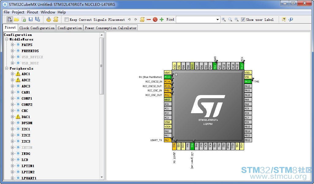

 点击“OK”。STM32CubeMX将会显示目标MCU以及它的配置信息,包括引脚分布、时钟配置及功耗计算器。

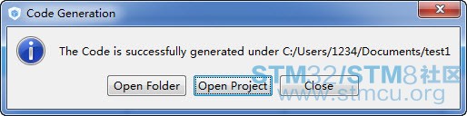

 配置信息采用默认的配置。然后产生Keil工程的代码。注意:这个过程需要PC安装有最新版本的STM32CubeL4。
