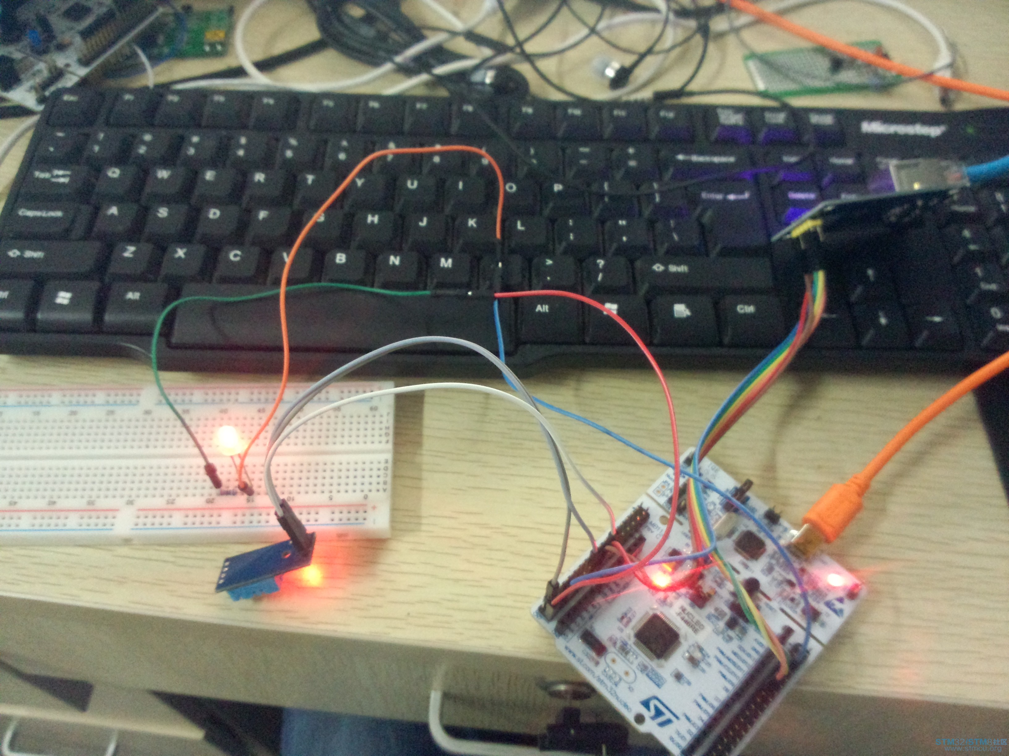

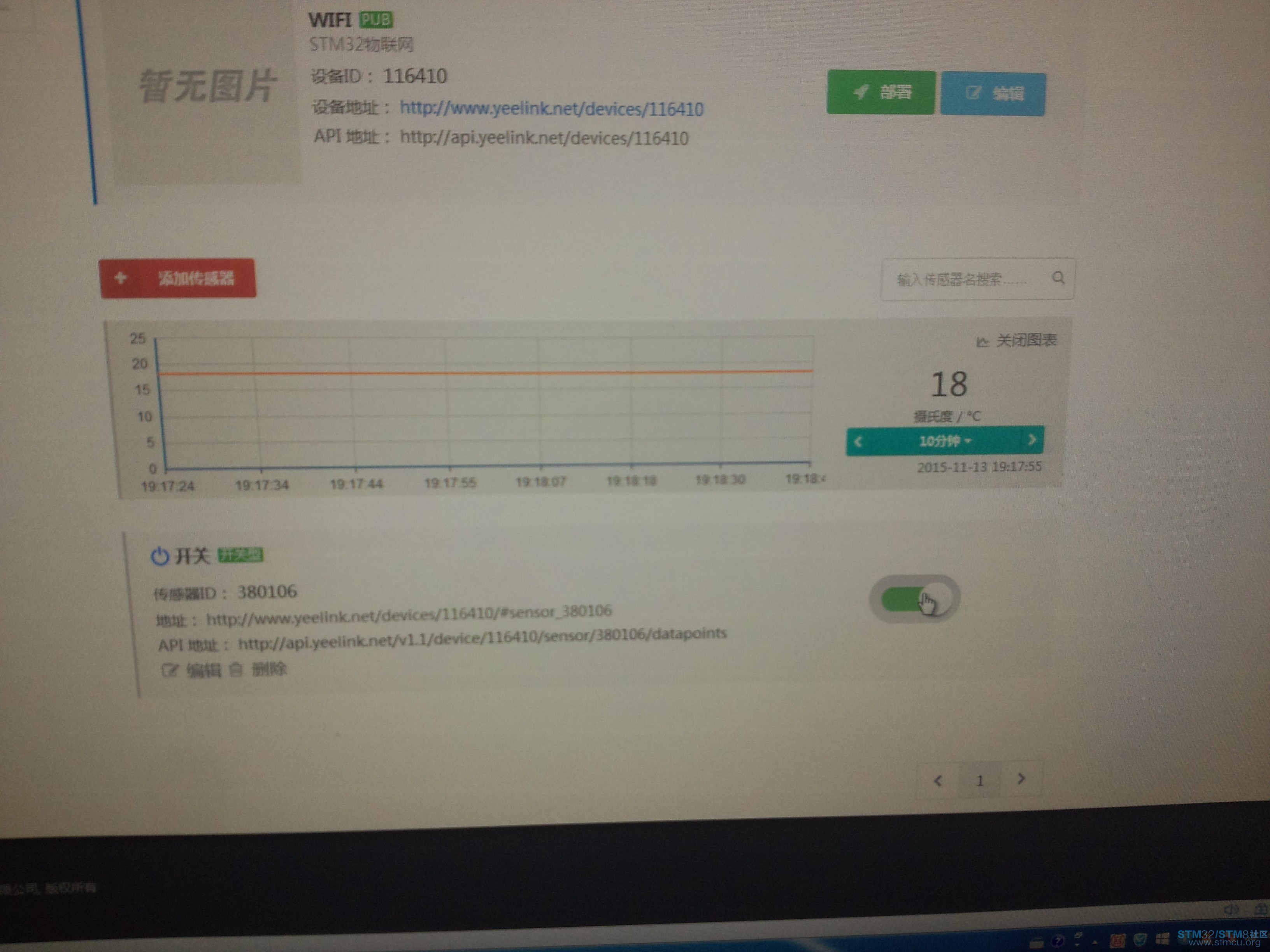

最近买了一个网络模块W5500。于是乎迫不及待的想试试,今天顺便学习STM32+Yeelink+W5500的数据上传和下载;
首先讲讲大体原理是:yeelink新建一个设备,其中包括两个传感器,一个开关量和一个模拟量,开关量用于控制我本地的LED灯亮灭;
模拟量用于采集温度;
然后本地采集温湿度上传云端;然后开关量则是本地通过云端获取数据,通过获取到的数据控制LED亮灭;
大家看下效果:

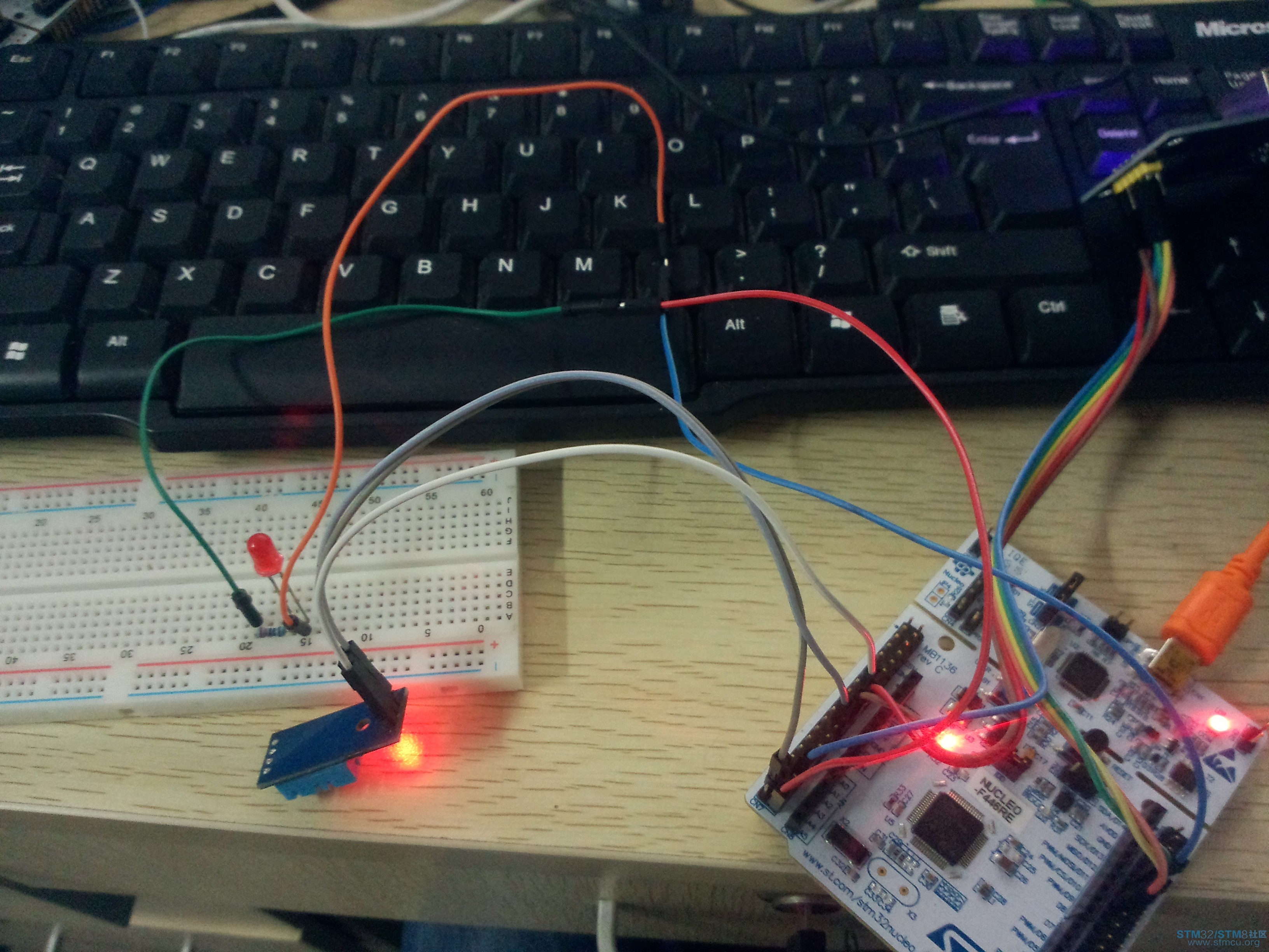

控制灯亮:
亮灯控制:
灭灯
控制关灯: P51113-191954.jpg

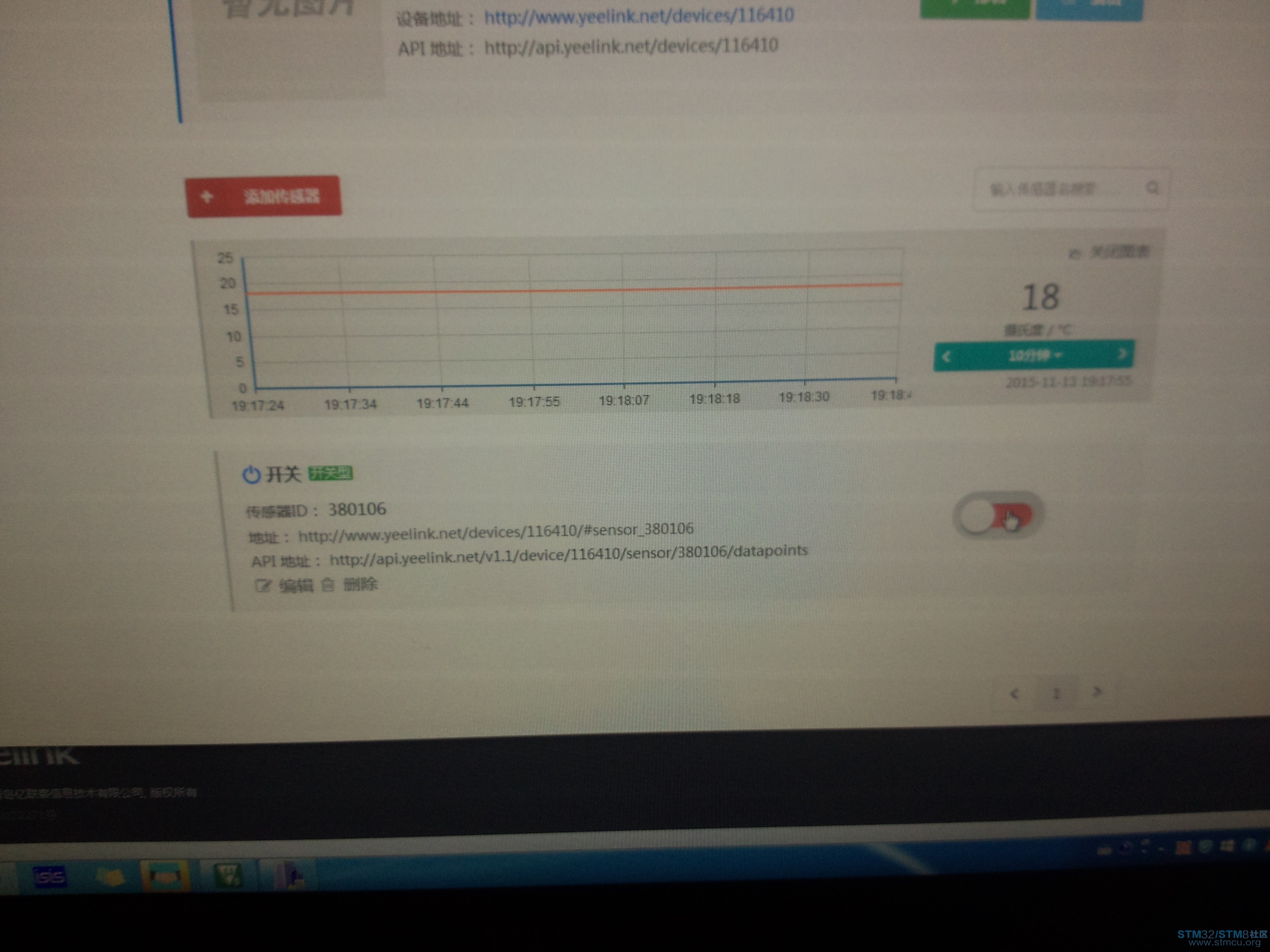

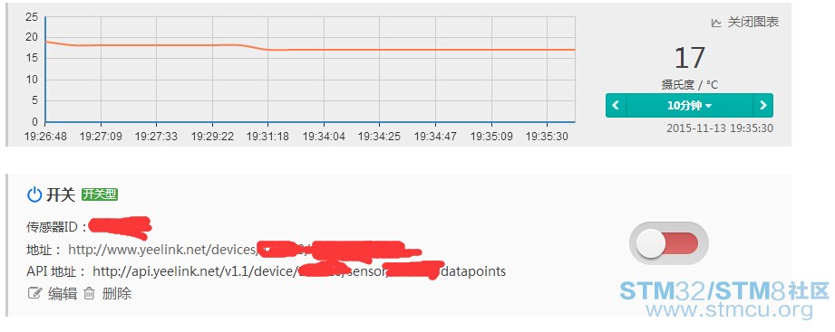

网页控制

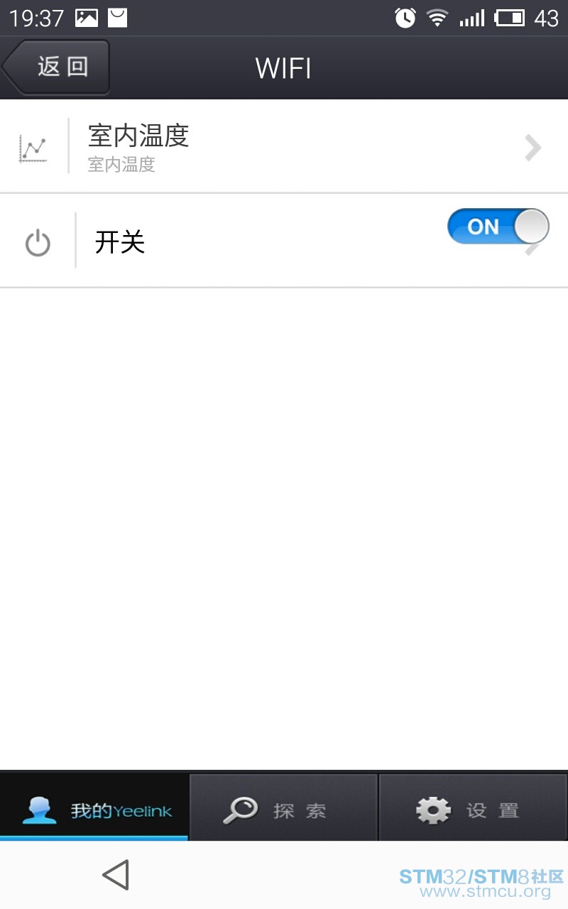

手机端画面

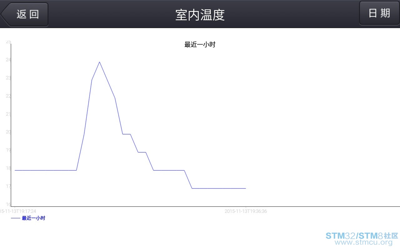

温度:
开关:
能实现上面的功能也全是别人的功劳,我也是参考别人的程序的,
具体教程请参照:http://www.embed-net.com/forum.p ... tid=68&fromuid=2501
http://www.embed-net.com/forum.p ... tid=69&fromuid=2501
附上我的程序 RTC.rar (581.84 KB, 下载次数: 254)
