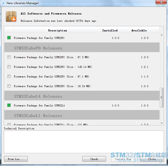

       第一步,安装STM32CubeMX和STM32CubeL4,软件可以在社区网盘下载,安装过程中需要下载JAVA的插件,安装完成后如图所示
下一步是安装STM32CubeL4,因为我还在使用F1系列,所以我还安装了STM32CubeF1,安装完成之后,前面有绿色点表示。
   (这一页面可通过快捷键  Alt+U 打开)
不过,我之前在安装到这一步时,不知道为什么,下载下来的安装包各种安装不上,各种纠结,最后还是将所有数据删除之后重新安装的。

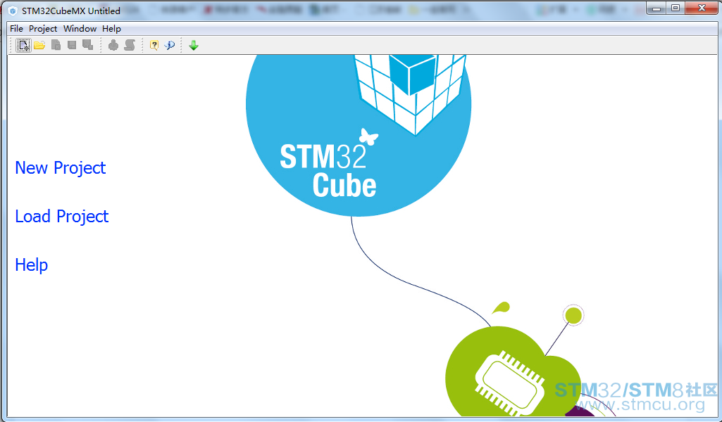

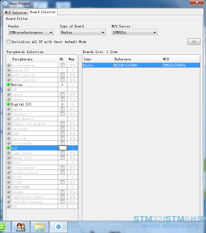

下面开始STM32L476的开发,点击New Project新建工程

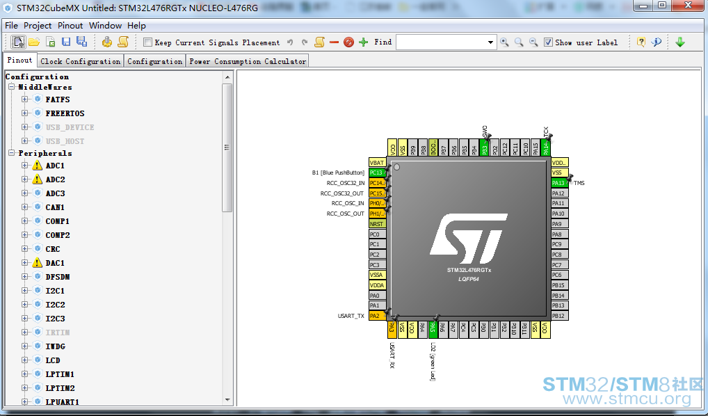

下面选择board,选择NUCLEO和STM32L4,设置button为1,led为1,点击OK
这一步时,可以看到LED引脚为PA5,可对比原理图,其他选择默认,直接使用快捷键(Ctrl+Shift+G)进入下一步

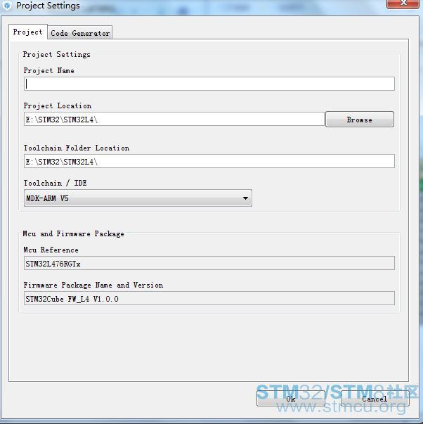

这一步时编写工程名称,工程目录,选择开发工具,我使用的是KEILV5,注意:目录不得有中文字符,否则无法生成工程

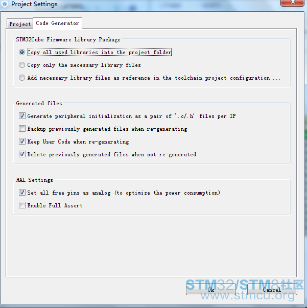

这一步设置为生成单独的.C和.H文件,方便管理。

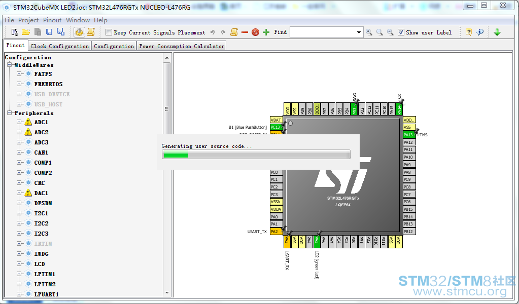

工程正在生成

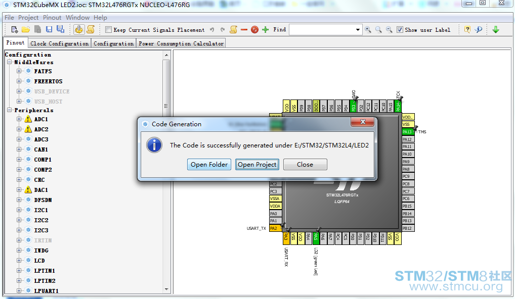

直接点击OPEN

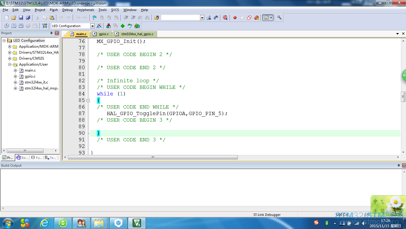

打开生成的工程
在mian函数中添加语句:HAL_GPIO_WritePin(GPIOA,GPIO_PIN_5,GPIO_PIN_RESET);;

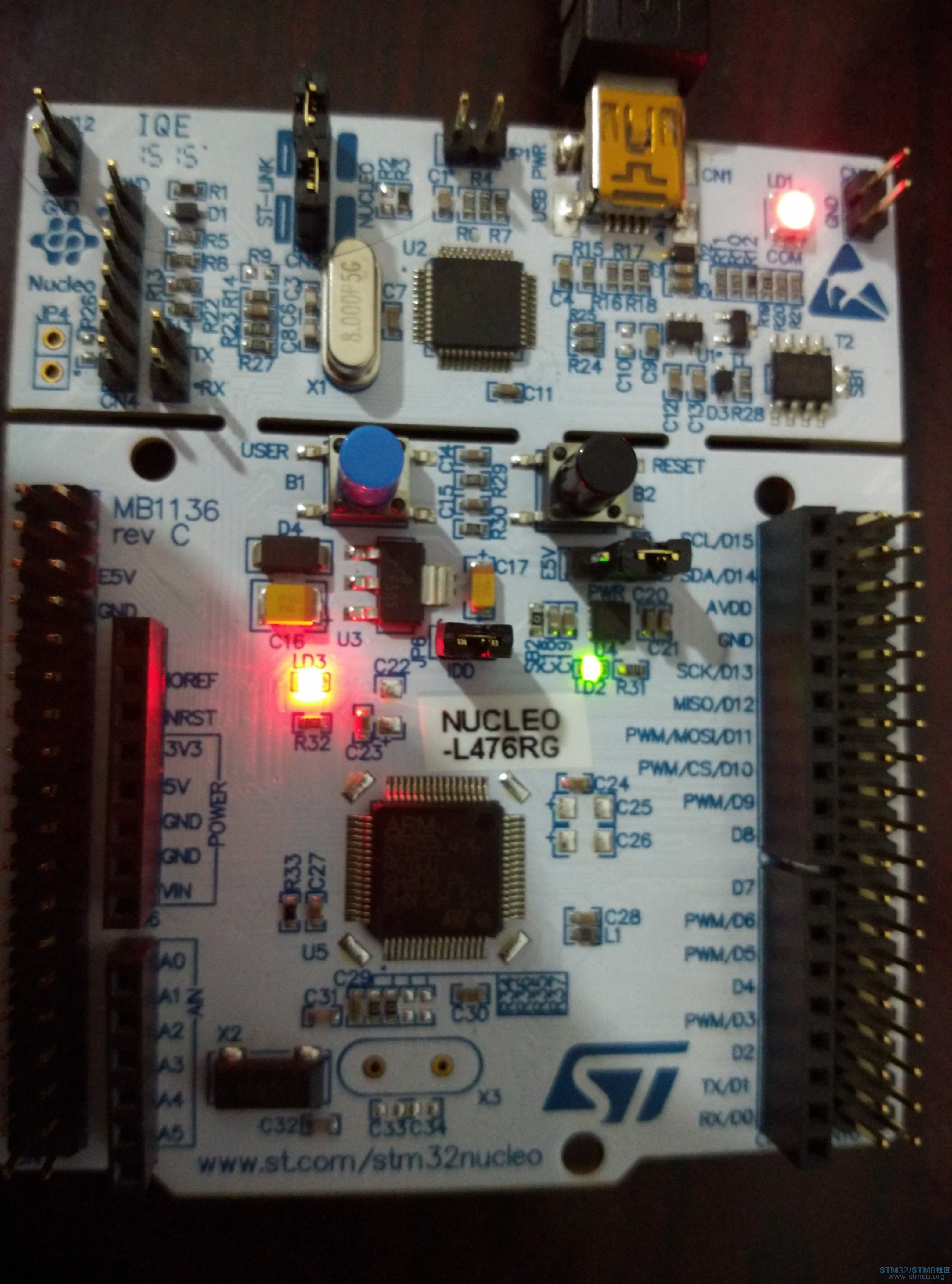

由此图可以看到LD2被成功点亮。
