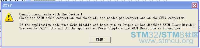

一直出现下面的错误

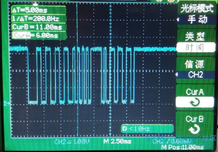

硬件连接肯定没问题,驱动也好的,STLINK固件也更新了,也换了电脑试了,怎么折腾都是不行,SWIM用示波器看到的信号如下
复位信号一直为低电平。
大家帮忙看看啊,真的没折了

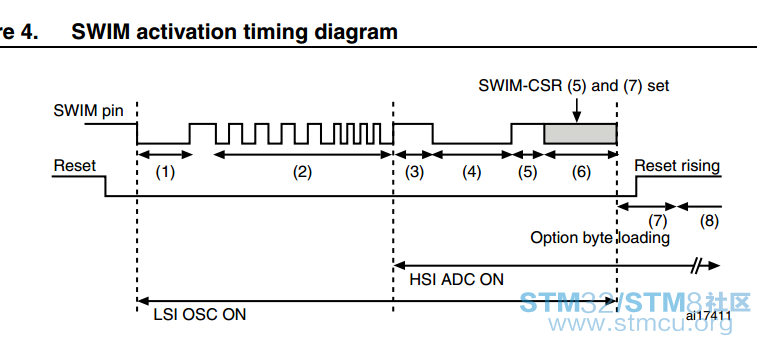

reset不是用一个电阻上拉吗?
swim第四段时序好像跟你的不一样啊。
复位脚是一个高到底,再到高的过程,你 ...
芯片内部有上拉的,好像30K到50K,外部也加上拉测试过了。
复位脚由高到低的变化有,然后就一直低了

看看提示的第二段:
zhoupxa 回答时间:2015-11-18 13:20:52
如果应用程序禁止了SWIM功能并且复位管脚被作为输出或者禁止了SWIM时钟分频器,当NRST复位管脚被强制拉为低电平时试着关掉再打开应用板的电源。

reset不是用一个电阻上拉吗?
swim第四段时序好像跟你的不一样啊。
复位脚是一个高到底,再到高的过程,你的没变化?
