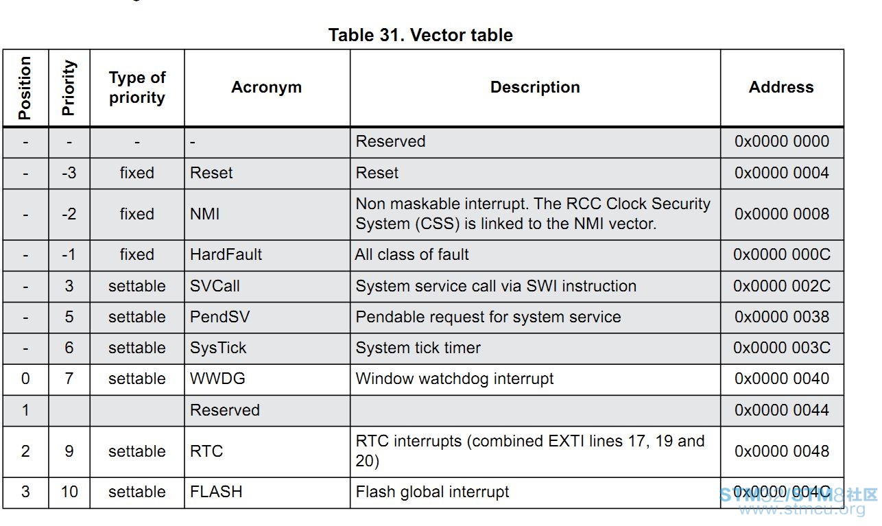

      在RM0360( STM32F030x4/6/8/C and STM32F070x6/B参考手册)里,有这样的说明
这里是说,SysTick的中断优先级是6,?????并且可以改变。通过追踪SysTick的设置函数  if (SysTick_Config(SystemCoreClock / 10000))  里面的SysTick_Config,我们找到在030标准库的里的core_cm0.h文件里有这样一段代码:

这里面关键是  NVIC_SetPriority (SysTick_IRQn, (1<<__NVIC_PRIO_BITS) - 1);  /* set Priority for Systick Interrupt */----------------这行代码
我们通过改变(1<<__NVIC_PRIO_BITS) - 1的值,就可以改变SysTick的中断优先级了。追踪__NVIC_PRIO_BITS,他的值是2,将1左移2位后减1为3就是SysTick的中断优先级了。但是参考手册中标明了SysTick的中断优先级是6啊,和算出来的3是不一样的?并且F0的优先级只有0~3可以设置,那么参考手册的6级优先级是怎么回事呢?查了各种数据手册和参考手册都是写的6,仔细考虑后,我觉得即便对某种型号的MCU的参考手册也是描述的通用M0内核的情况,针对具体情况,F030的中断优先级只有0~3可以设置,那么标准库里就将SysTick的中断优先级设置为最低的了。当然这只是我的自己的理解,有机会再听ST工程师讲座时,我一定要问明白。
