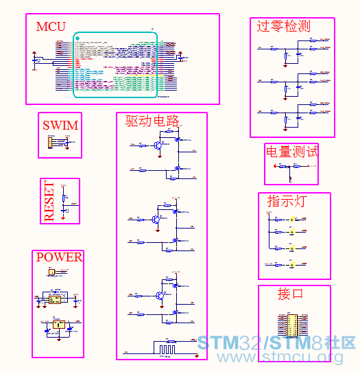

首先 电路参考网上大神的教程  采用3N 3P的驱动电路。
电调原理图
电调原理图
用到的外设:定时器1 输出3路PWM 驱动P沟道MOS管,下臂直接用IO驱动,不知道开启电压会不会够,使MOS完全打开,板子搭好在验证;
                     定时器2用于接收PPM信号,用来接收信号,改变PWM占空比
                    定时器3 用来定时,延时30度角换相;
                    使用了内部的模拟比较器,判断过零点;

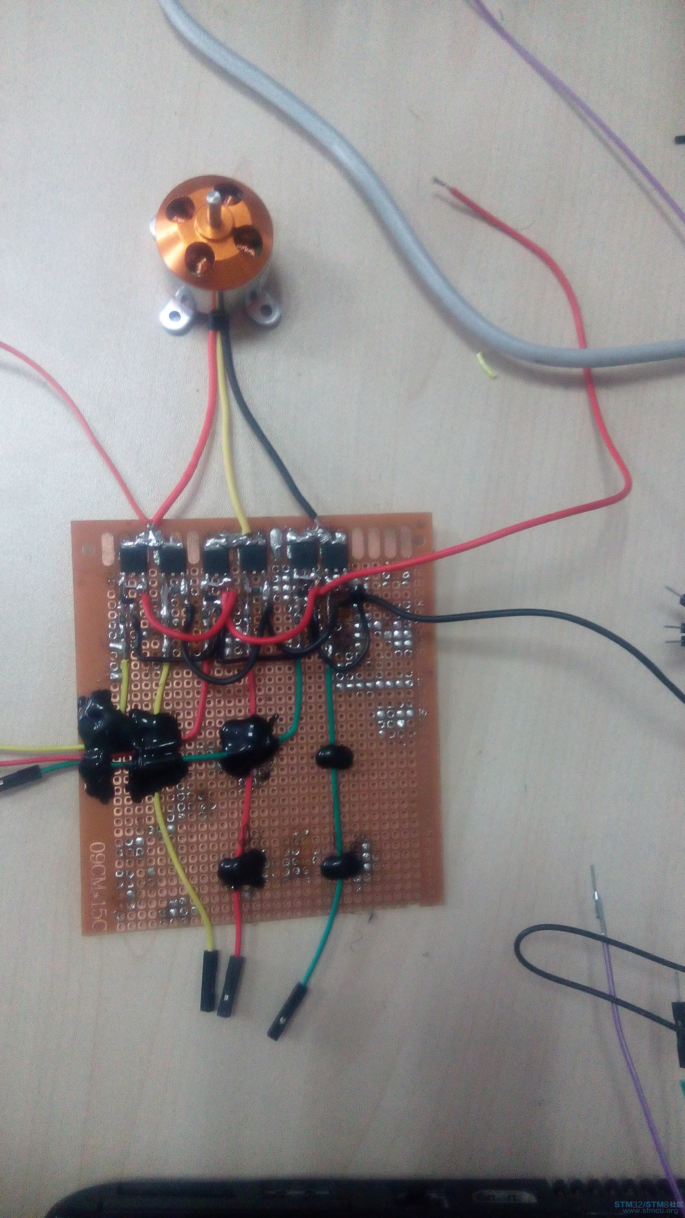

自己搭了个板子(面包板是别人用过的 ) 暂时用杜邦线连到开发板上, 测试过 可以驱动电路,电机已经转起来了, 还没测试负电动势来换相,
下面就要写启动算法 以及换相部分,等这个电路上大部分功能测试过就可以打板 回来细调...

干嘛不用STM8S003K3T6呢?价格便宜还有三路互补输出呢。
手头刚好有几片052 S系列的还没用过,而且S系列 貌似没有内部模拟比较器吧?

牧雲丶風临晚 回答时间:2015-12-15 10:56:16
刚发现STM8L05xx  没有内部模拟比较器   只能换152的焊了
