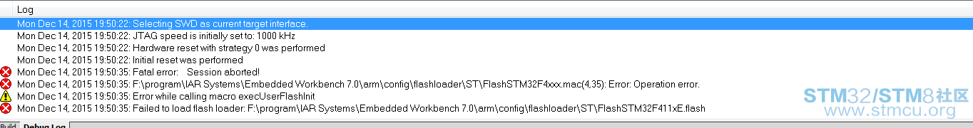

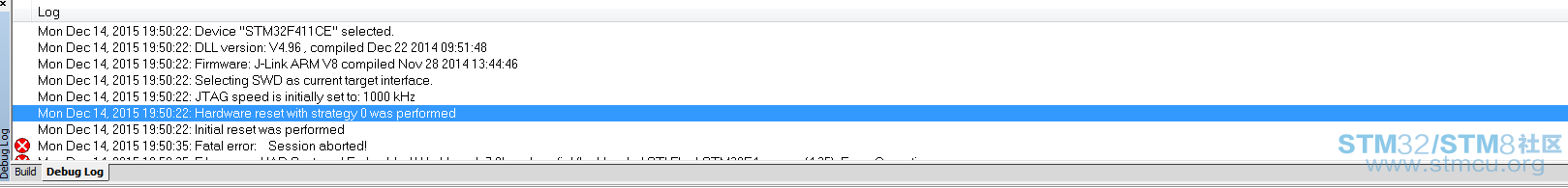

前几天到的开发板,用的STM32F411的芯片,板子上有标准的JTAG接口,我用IAR+JLINK下载。但JLINK无法识别芯片。以排除JLINK问题,用别人的JLINK也无法识别,我的JLINK可以识别其他片子。可是板上原有的程序却可以跑,很多功能都可以实现。我真的晕了,不知到问题在哪,按理说芯片没烧啊,难道只有下载不能用,可是我可以通过手机APP用串口给它发送数据能显示啊。求各位帮忙分析一下,新手第一次玩STM32
两张图片是IAR的提示   。
还有一点就是串口连上也检测不到CPU

ughbss 回答时间:2015-12-14 19:08:23
可能你的JTAG脚被禁用了,可以按住复位不放,单击下载再松开复位试试。也可以用串口下载试试

SOloM 回答时间:2015-12-14 20:01:21
ughbss 发表于 2015-12-14 19:08
可能你的JTAG脚被禁用了,可以按住复位不放,单击下载再松开复位试试。也可以用串口下载试试 ...
试了还是不行

SOloM 回答时间:2015-12-14 22:48:38
huaiqiao 发表于 2015-12-14 21:40
32的 iar还没用过,jlink的驱动不知道安装好了没。
安装好了,别的芯片IAR可以下载
