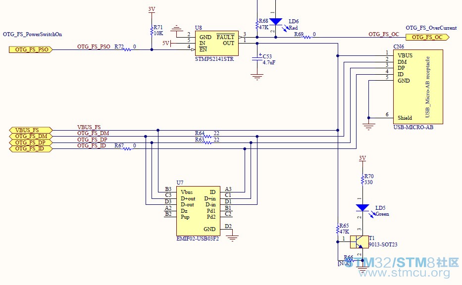

EMIF02-USB03F2 用于USB OTG接口的EMI ESD保护,想照抄,但是是BGA封装,不好焊接,想换一个手工好焊接的封装,求推荐

决定用USBLC6-4
