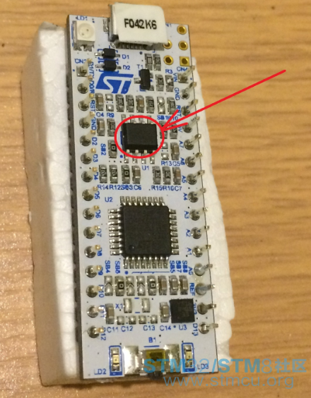

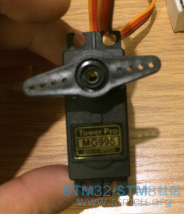

年前社区活动,有幸获得NUCLEO-F042K6一块,板子到手之后迫不及待地开始张罗舵机测试,准备用来驱动摄像头云台的,舵机也是刚刚从网上淘到的,以前没用过这种型号,经过一番忙碌之后终于成功驱动了,不过美好的感觉总是那么短暂,只是短短两分钟,之后舵机就不动了,串口也收不到数据了!一模板子上那个小芯片(估计是电源管理之类的)发现非常烫!就是下图圈中的芯片:
舵机:3 z2 F4 d3 k! z8 R5 V; y0 g! q# F

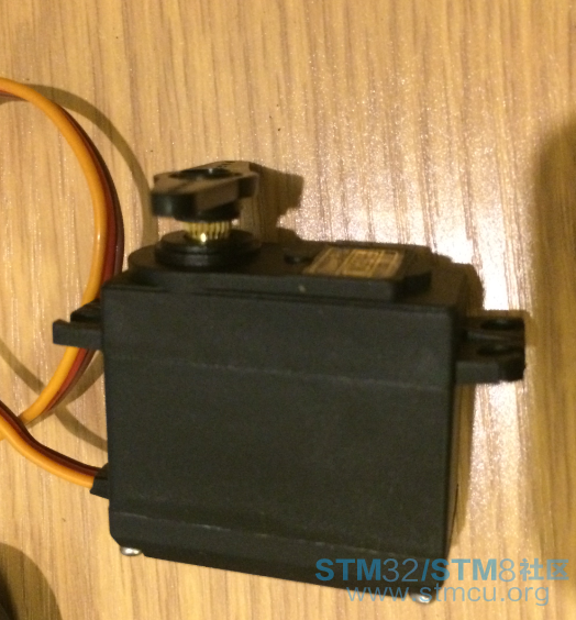

就这样,我的NUCLEO-F042K6就废了,才用了一下啊! 3 O9 t+ W8 F6 m: H 总结教训: 舵机千万记住一定要外接电源!: B: k* |# ~) O$ u 以前用过9g那种舵机,不外接电源也没发现问题,就那么玩了,这次舵机是大扭矩的,自己大意了,直接用了NUCLEO-F042K6板载电源…… ! m6 e- N1 Q0 a+ I$ h+ @ # D7 f d1 s7 ?! H0 Y ; @5 {* L7 t( ^$ y6 d" c; y. ]) h 最后,奉上我这第一个也是唯一个例程:8 g3 ]+ V5 H0 r5 M, L$ a NUCLEO-F042K6 舵机驱动例程;+ M$ D4 z5 @. [6 [6 S

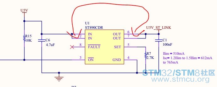

这款芯片应该是对负载侧做电源保护的。网址:http://www.st.com/web/catalog/sense_power/FM1961/SC396/PF64433?s_searchtype=partnumber- y& S4 ^" L/ b4 o
如果你去顶负载测没有问题,可以暂时将输入和输出连接起来,这样负载侧电流过大就直接烧毁整个电源了吧。
不过通常问题不大。请看下图:
若有不懂尽量看一下原理图,若有错误请告诉我。
& D" B6 D r! w* x5 q
上面方法慎用,你先确定是这个片子出了问题。就是用万用表测量一下In、Out的电压。刚才查了一下U3 LD39050PU33R这个LDO的供电就是U1的输出提供的。而U3提供ST-Link MCU的3.3V

保险丝是不可恢复的。你又会问用可恢复保险丝不是更好吗。好吧,其实我也不太清楚。就是有这一类智能元件,你可以用来保护你的电路。另外,丝毫那个电流是可以设置的。你知道,保险丝其实更准确的说是过热保护,而在工业中过流保护和其他更复杂的保护也不用保险丝。
我才疏学浅,请高手解释一下。
这个片已经被我拆掉了,拆掉之后外接电源(按你说的短接应该也可以用的)可以用,也可以调试下载都没问题,我不太明白的是如果是保护的话一个500ma的保险丝不也可以过载保护吗?求指点
要不要考虑买个芯片重新焊上
要的,X宝上有这款芯片,我准备先拆下来,然后给MCU直接接3.3V看看MCU还正常不,目前摸上去MCU还是很正常的,不烫
准备换了,手里没有平时用得少,以后要小心点了

嗯嗯准备换这个片了
等芯片冷却……主要是这个是年前烧坏的,等了这么久了还是不行,估计这个芯片是彻底坏了
