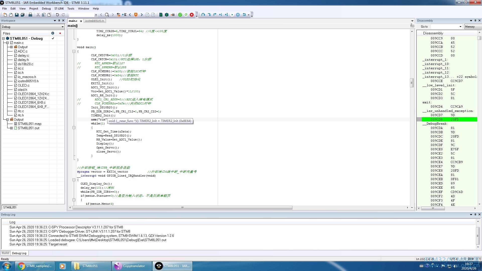

STM8L051也遇到这问题,单步汇编发现是跳入中断而对应的中断服务函数没有写造成死循环(我是因为DS18b20端口输出模式时CR2寄存器设置1,然后程序改为输入模式,这时候CR2寄存器值还是1造成中断。)
