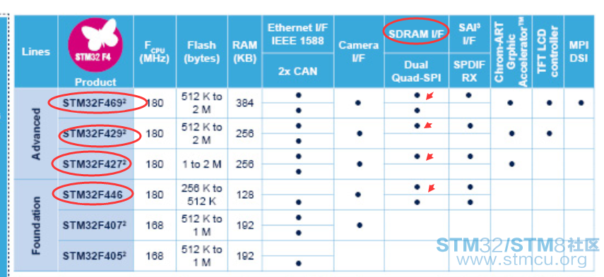

407的FSMC好像没法驱动SDRAM.
mark0668 回答时间:2016-2-26 20:57:52
是没有SDRAM  429有
xmshao 回答时间:2016-2-26 23:17:15
yanhaijian 回答时间:2016-2-27 10:28:36
429可以的。

huaiqiao 回答时间:2016-2-29 09:16:38
好像是不可以的,您看下fsmc那章的说明,这个我记得是没有的。
废鱼 回答时间:2016-2-29 16:37:13
407没有对应接口,楼主按照楼上几位的方法看一下硬件手册。
